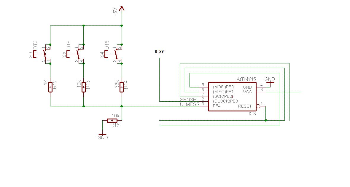

Hi leute,
ich habe paar Fragen und hoffe dass mir jemand Antwort geben kann.
Ich versuche an einem selbst entworften Board Strom zu messen.
Als Ausgangspannug bekomme ich 0-5V, die ich an einem ADW (Tiny45)
weiterführe.
An einem anderen Pin habe ich ein Tastensystem, was über
Spannungsteilerregel funktioniert. (Leider wusste ich nicht wie ich die
entprelle:()
Mein Ziel ist es durch ein Interrupt der ADWandler anzuschmeissen, so
dass ich  ad 50 ms in einem Zeitabstand von 100ms die Tasten abfragen
kann, und nach einer Sekunde strommesse, und in einem späteren Schritt
die Werte in einem LCD übertragen.
ADWandler wurde so initialisiert, dass er bei jedem TimerCounter
Overflow ausgelöst wird. Weiss nicht ob es richtig ist, weil bei jedem
Overflow (50ms) der ADWandler ausgelöst wird, und ich die Tasten in
einer Zeitspanne von 100ms abfragen will.
ich hoffe jemand hat Verbesserungvorschläge oder Korrekturen zu meinen
Codes

In Main Funktion ist die Interruptroutine definiert.
//Globale Variable
uint8_t Zustand;
uint8_t Anreiz;
// InterruptVectoren
ISR( TIMER0_OVF_vect ){ADWandlung();}      //ADWandlung Zur
Tastenabfrage und Messwertabtaste
//Endlosschleife für Prozessflags
int main (){
init();
for(;;){
return 0;
