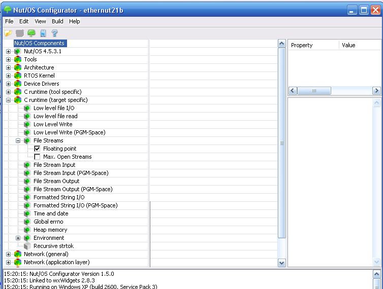

habe schon etliche Forenbeiträge gelesen, bekomme aber leider keine
Gleitkommazahl auf mein Display. Als Hardware habe ich das Ethernut
Board 2.1 mit einem Atmega128. Das Makefile war schon dabei, und ich
habe folgende Option hinzugefügt:
-Wl,-u,vfprintf -lprintf_flt -lm
Jedoch leider ohne Erfolg!!!  :-(
Ich stelle mal mein c File sowie orginal makefile (Makefile_) und das
von mir abgeänderte makefile (makefile) hoch.
Wäre für jeden Ratschlag bzw. Tip sehr dankbar.

von Sven P. (Gast)
Was kommt denn raus? Und: wofür steht %lf im Formatstring und was
übergibst du da...?

von Denis Jakel (Gast)
Hatte diesen Beitrag gelesen
Beitrag "Re: sprintf() Funktion - kleines Problem"
des wegen habe ich habe ich -Wl,-u,vfprintf eigebunden.
Sonst soch nen Plan irgendjemand wegen dem Makefile???
Jörg Wunsch wrote:
> Hast du denn aber überhaupt die Gleitkommaversion der printf-Bibliothek
> gelinkt?
Ja, das scheint OK zu sein.
Dann müsstest du mal sagen, was denn genau bei dier passiert.
Das Linken wird doch im Makefile mit den Parametern -Wl,-u,vfprintf auf
leitkommazahl gelinkt, oder???
Und ich denke daran liegt das Problem, das im Makefile etwas nicht
stimmt..

Ich gebe euch nochmals den Quellcode da ich ein Teil des Empangs der
USART auskomentiert habe.
Ich erhalte beim compeilieren keine warnings oder Fehler
Auf dem Display erscheint:
Zeile1 "Messwert"
Zeile2 "f"
Also denke ich das er das Format der Gleitkommazahlen nicht wandelt oder
nicht wandeln kann :-(
Hi Leute,
ich habe es endlich geschaft die Gleitkommazahl auf dem Display
auszugeben.
Der Fehler lag darin, dass ich beim Nut/OS Configurator (der die
Libraries für GCC erstellt) den Haken bei C Runtime(target
spezific)/File Streams/Floating Point vergessen hatte.
Danke Euch trotzdem Allen für die vielen Postings.
