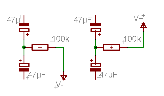

in einem anderen Thread bekam ich den Hinweis für mein Audiosignal zwei
Elkos in Reihe als Bipolren zu schalten.
       ____| O_____O |____
           | O     O |
oder
       ____O |_____| O____
           O |     | O
und über das ganze dann
noch einen Folienkondensator
parallel. Ist bei hohen Frequenzen
oder auch größeren Signalamplituden
durchaus sinnvoll, brauchst Du
hier aber nicht.
Nun meine Frage: Eigentlich darf mal Elkos doch nicht falsch polen oder?
Bei Wechselspannung passiert das doch aber unwillkürlich.

Nun würde sich allerdings eine andere Frage aufdrängen:
Wenn man wie vom Threadersteller (bzw. seiner Quelle) vorgeschlagen wird
zwei Elkos wie abgebildet in Serie zusammenschaltet und diese einer
beliebigen Wechsel- oder Gleichspannung beaufschlagt, dann wird einer
der beiden Elkos doch zwangsläufig falschherum aufgeladen. Denn durch
beide fliesst der gleiche Strom. Wenn am Anfang beide leer sind (wovon
ich mal ausgehen würde) dann hat doch der eine nicht so seine Freude?
In welchem Thread wurde denn das geschrieben?

Was man oben im Plan sieht, ist ein bipolarer Elko.
Man kann ihn auch mit zwei normalen Elkos nachbauen.
Voraussetzung beide Kondensatoren haben die gleichen
Werte (Kapazität, max Spannung). Der Abbau der Oxidschicht
im „falsch gepolten“ Elko ist nie vollständig, da der  Ladstrom
aufhört, wenn der „richtig gepolte“ Elko aufgeladen ist. Dadurch
wird eine Zerstörung verhindert. Fließt der Strom wieder in die
andere Richtung baut sich die Oxidschicht wieder auf.
Ich rate dir einen bipolaren Elko fertig zu kaufen.

Gast #933997
Wenn du es ganz gut machen willst, dann probier es mal so wie im Anhang.

Ich sehe gerade mein Schläfchen. Sorry. Natürlich ist das linke Schema
völlig falsch. Dort müssen beide Elkos andersrum gepolt werden. Es muss
sein, sonst platzen die evtl auf.
