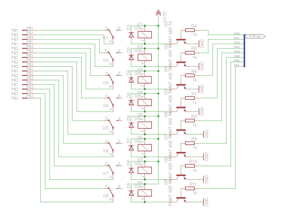

Habe da mal eine Frage: Ich möchte vom ATmega aus ein Relais schalten.
Dazu benutze ich einen Transistor FMMT 458 TA. Die Schaltspannung an
Relaisspule und Transistor beträgt 10-16V. Die Basis des Transistors ist
mit einem 1k Vorwiderstand mit dem µC verbunden. Die ersten
Schaltvorgänge (ca. 20, variiert aber) funktionieren problemlos (200ms
an, 200ms aus), und irgendwann bleibt der Transistor durchgesteuert.

Gast #934552
@Matthias: Ist ein ATmega128
@Lothar: Teil-Schaltplan der Relaissteuerung im Anhang.

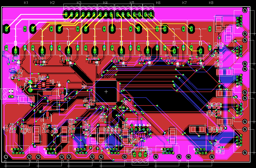

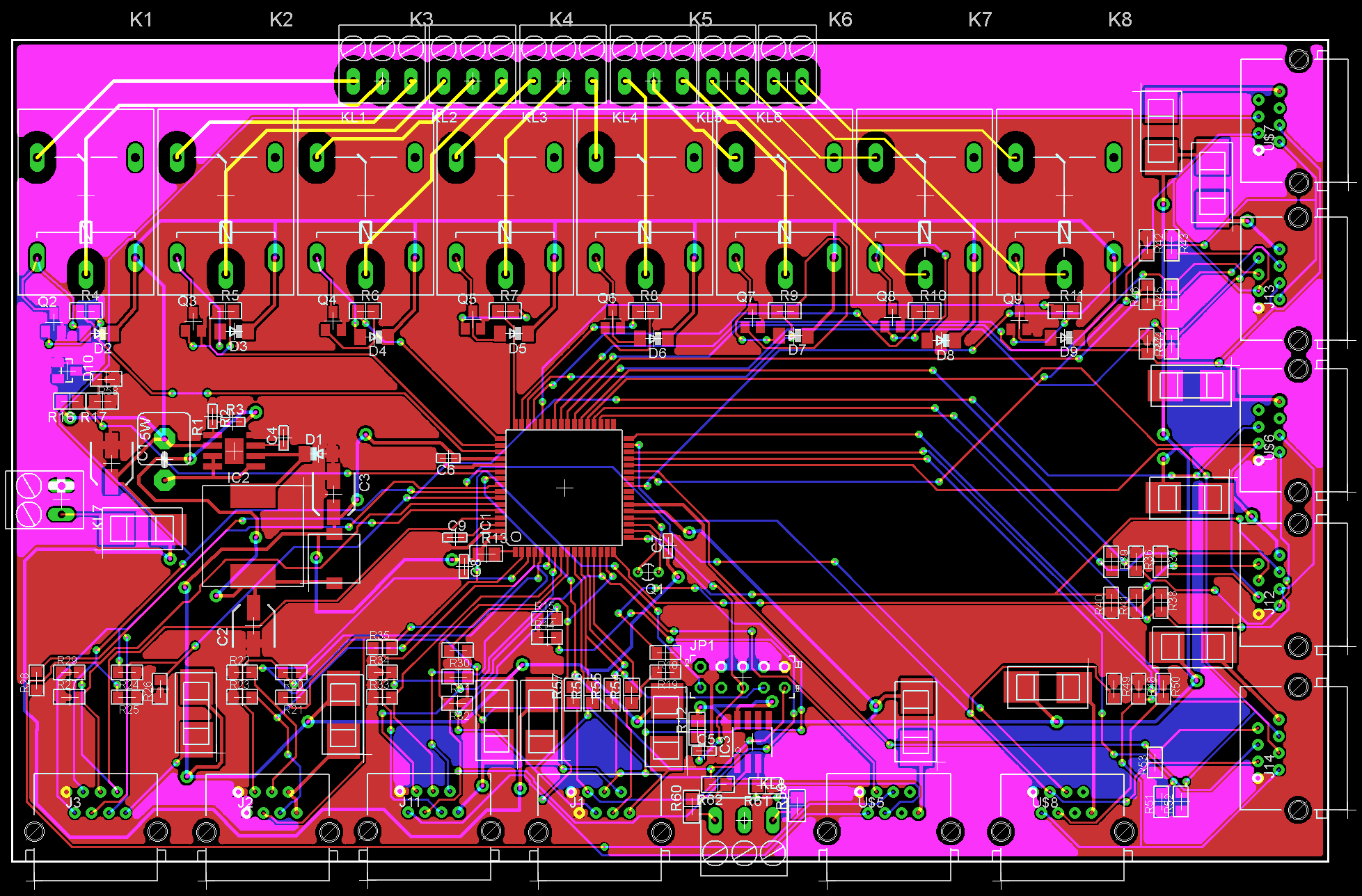

Im Anhang ist nochmal das komplette Board ohne die Widerstände gegen
Masse, die ich nachträglich eingelötet habe.

Moderator (Firma: Titel) Persönliche Seite #934607
>anderweitig "hübsch" zu machen...
Ja, das ist ein liebliches Detail mit dem Q8 und dem R40 ;-)
Der Schaltplan ist ok, die Platine fraglich.
Sind da noch irgendwelche "unrouted signals" mit drauf?
Ich bin mir noch nicht so richtig sicher, ob deine Masse tatsächlich so
flächig ist, wie sie aussieht. Da sind ein paar prächtige Einschnitte im
Masseverlauf. Kontrolliere das doch mal mit der "show" Fonktion von
EAGLE.
Eine Grundregel fürs Layout ist:
Jede Signalleitung hat einen Strom und einen Rückstrom. D.h. irgendwie
muss der Ansteuerstrom auch zurück, am besten in der Nähe der
Signalleitung. Das geht z.B.
- mit einer Masse-Innenlage
- oder mit einer Massestrippe parallel zum Signal
Bei dir ist weder noch....
Und: niemals Signale unter der Spule des Schaltreglers durchführen
:-O
Am besten nicht mal in der Nähe des Schaltreglers.

@Andreas: Hier noch einmal in höherer Auflösung.
@Lothar: Keine unrouted signals. Die Masseflächen, die in der Abbildung
dargestellt sind, sind auch tatsächlich mit Masse verbunden.

@Falk: Die Relais, die ich verwende (Finder Subminiatur-Relais 12V),
haben 400 Ohm Spulenwiderstand und sollten laut Datenblatt bei 18V ca.
45mA benötigen. Das wäre, zumindest was die Verstärkung der Transistoren
angeht, noch in einem sicheren Rahmen. Ich werde aber trotzdem die
Transistoren mal gegen passende BC-Typen tauschen. Mal sehen, ob ich
davon noch welche in meiner Bastelkiste habe. Melde mich, ob's dann
besser funktioniert.

@Wolf: Nur ein Relais anzusteuern habe ich auch schon probiert. Ist dann
genau der selbe Effekt.
Ich habe die Transistoren nun gegen bedrahtete BC337er getauscht. Die
sind mit 800mA Kollectorstrom zwar etwas überdimensioniert, davon hatte
ich aber noch einige in meiner Bastelkiste herumliegen. Damit
funktioniert alles einwandfrei. Liegt also scheinbar an den
Transistoren.
Danke an alle, die sich mit meinem Problem beschäftigt haben.
Gruß,
Christian
