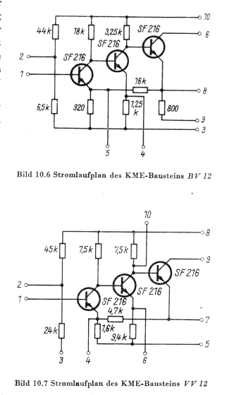

Laut Klaus K. Streng, abc von Elektronenröhre und Halbleiterbauelement,
führt der Bezeichnungsschlüssel auf einen 3-stufigen Verstärker der
Gruppe A2.
Damit könnte es der BV12 oder der VV12 sein (oder jeweils einer dieser
beiden).  Die dort gezeigten Innenschaltungen habe ich dir mal
angehängt.

Vielen Dank für die Antworten!
Ich gehe davon aus, daß diese Teile noch ok sind, mich hat es einfach
nur interessiert, was unter der Haube ist ;)
Ich bekomme sogar noch eine Schaltung zum Verstärker, da sollte der Rest
dann kein Problem mehr sein.
