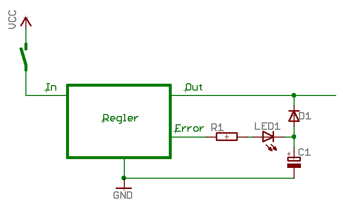

ich habe eine Schaltung, die eine (maximal) 6V Batteriespannung über
einen Festspannungsregler-IC auf 3V für einen Sensoreingang
runterregelt. Falls die Batteriespannung auf unter 3V fällt (und damit
die 3V für den Sensor nicht mehr geliefert werden können) geht ein
Error-Flag-Ausgang am IC auf low.
An den Error-Flag-Ausgang ist als Batterieladestandskontrolle eine LED
angeschlossen. Die brennt, wenn der Error-Flag auf high ist. Liefert die
Batterie nicht mehr die 3V, ist die LED aus. Funktioniert soweit
perfekt.
Nun möchte ich aber über einen 3-poligen Wipp-Schalter die
LED-Batterieladestandskontrolle nur bei Bedarf zuschalten, da die LED ja
sonst ständig die Batterie verbraucht.
Der Schalter soll also drei Zustände haben:
I) Batteriespannung wird an IC gegeben - EIN
0) Batteriespannungszufuhr an IC unterbrochen - AUS
II) Batteriespannung wird an IC gegeben UND LED ist an Error-Flag
angeschlossen - EIN UND BATTERIECHECK
Die Zustände sind wie folgt am Schalter angedacht:
-> IC-Eingang <<verbunden mit>> Batterie+
-> <<keine Verbindung>>
-> Error-Flag <<verbunden mit>> LED+
PROBLEM!!
Da ist das Problem: Wie kann ich gleichzeitig diese beiden funktionen in
Zustand II realisieren?
Das Problem hatten vor mir doch sicherlich "alle" schonmal ;)
Ich knobel da jetzt sei Tagen rum, aber komm auf keine einfache Lösung.
Ich hatte eine Version, in der ich statt Batterie+ "zu kappen" einfach
Batterie- abgekappt habe - funktioniert aber aufgrund diverser Umstände,
deren Erläuterung hier zu weit gehen würde, nicht.
Ich bin am Überlegen, das ganze mit 3 Transistoren aufzubauen...aber
alles nur für so ein kleines Problem?
Gibts da eine einfache Lösung?
Vielleicht einen fertigen IC oder so?
Schonmal vielen Dank für Eure Anregungen!
Ist das dann weniger Aufwand ;-)
Also, ich habe das schon so wie im Bild gemacht.
Wenn hier die Spannung ok ist, leuchtet die LED beim Einschalten kurz
auf.
Hat Vorteile:
- billiger Schalter
- weniger Verdrahtungsaufwand
- keiner kann vergessen, den Schalter wieder zurückzuschalten
Die Alternative wäre, die LED nicht gegen Masse zu legen, sondern gegen
plus. Dann wäre es keine Batterie-OK Anzeige, sondern eine Batterie-Leer
Anzeige. Im Normalbetrieb aus, im Fehlerfall an. Und wenn die Batterien
fast leer sind, macht so eine LED den Kohl auch nicht mehr fett, die
müssen sowieso schnellstmöglich getauscht werden.

Zur Schalterlösung:
2-poliger-Schalter mit Mittelstellung sollte reichen, nicht wahr?
Der eine Kontakt schaltet in beiden Ein-Stellungen die Versorgung ein,
der andere in Stellung II die LED. Hm, einfach. Hab ich was
missverstanden?
