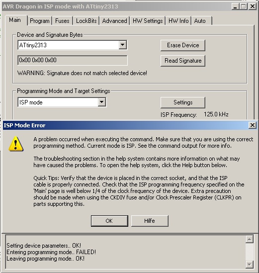

ich bin Azubi in einem kleinem Betrieb und lerne gerade den Umgang mit
den µC.
Ich hatte erst AVR Studio 4.13 mit SP2 installiert. Mein Vorgesetzter in
der Abteilung hat bemerkt, dass wenn er das Fenster mit den
Einstellungen für den AVR Dragon aufmacht, immer bei Fuses und Lock Bits
eine Fehlermeldung aufploppt. Nachdem er fertig war mit Fehlermeldung
beseitigen, ging GAR nichts mehr :-( Mittlerweile geht er wieder seiner
Arbeit nach und hat mich mit dem Problem hängen lassen.
Die Fehlermeldung taucht jedes mal auf wenn der Dragon in programming
mode wechseln will. Ich kann auch nicht mehr in den Debug Modus weil
dann die Meldung "Coordinator: Error when writing memory contents to the
debug platform." kommt.
Der Dragon läuft im ISP Modus, es hängt ein ATtiny2313 dran. Wir haben
schon mehrere Dragons und ATtiny2313 ausprobiert, Kabel getauscht und
selbst die Platinen auf denen der ATtiny2313 ist, haben wir schon mit
einer anderen getauscht.
Die selbe Konstellation die bei mir NICHT funktioniert, funktioniert
aber an einem anderen Rechner!
Mittlerweile hab ich AVR Studio 4.14 installiert und die Fehlermeldung
bleibt die selbe.
Hat irgendjemand eine Ahnung was das sein kann? Im Anhang ist die
Fehlermeldung die immer kommt.
Gast #934755
habe es mittlerweile geschafft.
Das Problem war: Debug Wire war enabled. Wir mussten im Debug Modus im
AVR Studio das Debug Wire ausschalten um wieder Zugang zu den Fuse und
Lock Bits zu bekommen. Und jedes mal wenn man debuggen will etliche
Meldungen wegklicken damit das Defuse Wire wieder aktiviert wird.
Das ganze hing an USB, sorry. Wusste nicht das man den Dragon auch an
RS232 anschließen kann.
