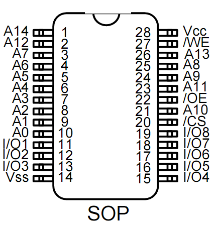

Ich würde gern bei einem alten Gameboy Color Spiel, den SRAM für die
Spielstände vergrößern. (Die zusätzlichen Adressleitungen werden dann
per Dip-Switch gesteuert) In etwa so aufgebaut:
http://www.reinerziegler.de/readplus.htm#32MBit%20home :)
Derzeit ist ein GM76C256CLLFW70 verbaut:
Statischer SRAM
Gehäuse: SODIP (SMD 1,27mm Rastermaß)
Größe: 64Kbyte
Spannung: 5V(active) 3V(battery backup)
Er hat 8 I/0-Leitungen und 15 Adressleitungen und ganz normal /CS, /OE
und /WE, außerdem verbraucht er 20µA, wenn er von einer
Lithium-Knopfzelle versorgt wird. Haben die Größeren eine ähnliche
Pinbelegung(siehe Anhang)? Denn einen GM76C512... gibt es ja nicht.
Wisst ihr wo man einen mind. doppelt so großen (besser 256KByte)
herbekommt.
Als Sample eventuell? Oder hat jemand soetwas rumliegen? :)
Hab bei CSD, Reichelt, Conrad und einem lokalen Händler nix gefunden.
lg Stefan

- Datenblatt -

Was gefällt dir am 628512-55 M (Reichelt Bezeichnung) nicht?
Ansonsten ist bei SRAM Kessler ziemlich gut bestückt.
Mit ein paar Pins mehr wirst du leben müssen. Jenseits dieser 32KB sitzt
im 32-Pin Gehäuse. Aber 27 der unteren 28 Pins sind identisch und selbst
wenn du den alten VCC Pin beibehältst und damit A17=Vcc festnagelst,
sind es immer noch 256KB.
> Größe: 64Kbyte
Ein 256Kbit Speicher mit 15 Adressleitungen hat übrigens 32K Byte.
von Stefan Meyer (Gast)
Hast recht mit den 32kb, Danke, hatte mit 512 gerechnet... :)
