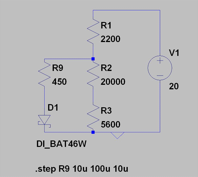

Gast #935483
Ja ich glaub schon :)
Das Problem ist, dass, wenn ich keine Analysemethode aus dem Fenster
"Edit Simulation command" ausgewählt habe, dieses Fenster immer wieder
aufgeht.
Ich will ja aber gar kein DC Sweep o.ä. machen, sondern die VCC
festhalten und den Widerstand verändern!
Im Anhanh mal ein Screenshot.
R9 soll von 10 bis 1k verändert werden, um dann die Spannung über R3 zu
messen.
Ich will also hinterher ein Waveform "Spg über R3 = Fkt(R9)" haben.
Danke
Jan
Gast #935508
R9 (das Bauteil, nicht der Parameter) enthält aber gar keinen variablen
Wert. Du hast da fest 450 Ohm reingeschrieben.  Da gehört sowas wie {R9}
statt dem festen Wert hin (hier der der Parametername, nicht der
Bauteil-Name), wenn dein Parametername im .step-Kommando "R9" lautet.
Tipp 1: Es ist keine gute Idee Parameter und Bauteil gleich zu benennen.
Das macht nur Kopfschmerzen.
Tipp 2: Nochmal in ein SPICE Handbuch sehen.

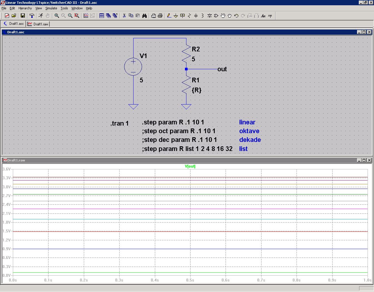

#1015089
Hallo Jan.
Hier findest du eine kleine Schaltung als Beispiel, wie du den
Widerstandswert verändern kannst.
Problem: LTSpice macht die komplette Berechnung des Schaltkreises für
jeden Widerstandswert und stellt dann die entsprechende Anzahl an Kurven
dar.
Leider ist es mir bisher noch nicht gelungen, den Widerstandswert
zeitabhängig zu verändern, wie man es z.B. bei einer Spannungsquelle
machen kann. Hierfür kannst du aber das Bauteil load verwenden. Wie der
Name schon sagt, stellt es einfach eine Last dar, bei der du den Strom
den sie "zieht" direkt einstellen kannst. Kannst die dann auch zeitlich
verändern. Den Laststrom kannst du ja vorher einfach ausrechnen.
Für die zeitliche Änderung des Widerstandes ist es, denke ich,
sinnvoller Programme wie MatLab zu verwenden. Bei denen sollte das ja
relativ schnell eingegeben sein.

Gast #1190315
Hier mal ein Beispiel was die Suche so alles bringen kann. Ich stand
grad vor dem gleichen Problem, dass ich einen Wert varieren wollte und
es klappte leider nicht. Das STEP-Komando fand ich und hab auch alles
soweit richtig gemacht, dumm nur, dass in der LTSpice-Hilfe nicht drin
steht, dass der globale Parameter in geschweiften Klammern stehen muss.
However, auch wenn der Thread etwas älter ist und nicht ürsprünglich von
mir, danke für den wertvollen Tipp
