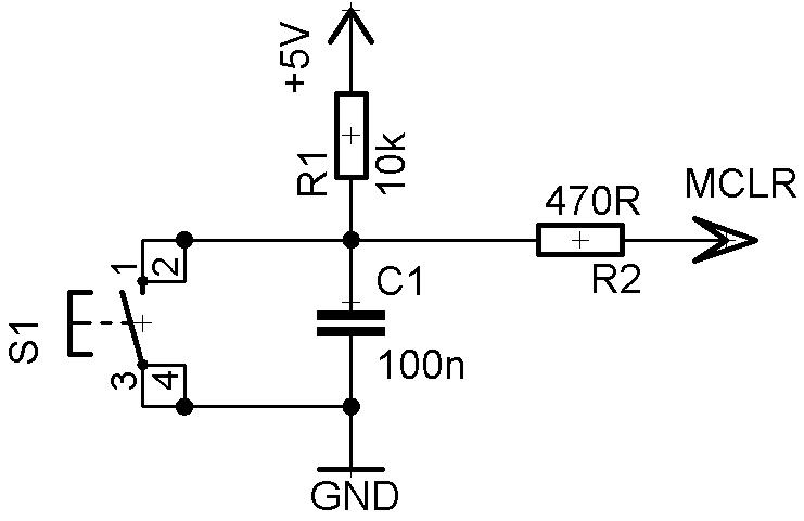

ich habe ein Problem mit meinem Reset-Knopf an dem ich langsam wirklich
verzweifel.
Ich habe 2 unterschiedliche Platinen auf denen u.a ein PIC18F4550 sitzt.
Um einen Reset am Controller ausführen zu können habe ich logischerweise
auf beiden Platinen einen Resetknopf. Auf den Mikrocontroller habe ich
zum Programmieren des PICs eine Bootloadfunktion gebrannt, die
aufgerufen wird, wenn der Resetknopf eine paar Sekunden gedrückt wird.
Nun habe ich das Problem, dass auf einer Platine diese
Reset-"Sonderfunktion" funkioniert und auf der anderen nicht. Das
Problem liegt nicht am Controller, denn wenn ich die vertausche ist das
Problem das selbe. Auch die Reset-Beschaltung ist identisch, bis auf das
die Leiterbahnen anders verlegt sind.
Auf der "defekten" Leiterplatte funktioniert der kurzzeitige Reset
selbst schon, nur der Reset "rastet" eben nicht ein um in die
Bootloadfunktion zu gelangen.
Ich dachte zuerst das der Resetknopf selbst kaputt ist und ev. stark
prellt, aber auch nach einem Austausch des Bauteils bestand das Problem
weiterhin.
Im Anhang ist der Schaltplan zu meiner Resetschaltung die auf beiden
Platinen gleich ist. Die Schaltung ist ja eigentlich realtiv
unspektakulär, daher weiß ich nicht wo da der Fehler liegen könnte.
Ich hoffe jemand kann mir einen Tipp geben wo ich suchen muss!
Vielen Dank im Voraus!!!

Wenn die Bauteilwerte die Selben sind, bleibt nur noch ein
Verdrahtungsfehler übrig.

... habe ich zum Programmieren des PICs eine Bootloadfunktion gebrannt,
die
aufgerufen wird, wenn der Resetknopf eine paar Sekunden gedrückt wird...
Wie geht das? Meine uPs sind nicht faehig irgendetwas zu tun wenn ich
die RESETte... Hast du noch irgendetwas an der RESET Leitung
angeschlossen? Mit macht das funktionierende Board mehr Kopfzerbrechen
als das nicht funktionierende ... hehe :)

Der Bootloader ist beim Microchip Firmware Framework dabei. Zu meiner
Schande muss ich leider sagen, dass ich mich darum gekümmert habe, wie
das Ding genau funktioniert.
Hier wird ein bißchen was dazu erzählt (betrifft zwar anderen Bootloader
aber das Prinzip ist ähnlich):
http://www.sprut.de/electronic/soft/usboot/usboot.htm#aktiv
http://www.sprut.de/electronic/pic/bootloader/bootloader.htm
Ich hab aber noch ein bisschen gegoogelt und folgende Homepage gefunden:
http://www.holger-klabunde.de/usb/18f2550.htm
Bei diesem Experimentierboard wird ebenfalls der Microchip Bootloader
verwendet. Doch zu meiner Überraschung wird dort ein zweiten Taster
verwendet. Meine 1. Platine funktionierte ja super mit nur einem
Taster....
Auf seinen Schaltplan sieht man, dass er mit dem Bootloadtaster den Pin
RC2 des PICs auf Masse zieht. Ich habe das mit meinen eigenen Platinen
verglichen.
Die 1. funktionierende Platine ist nicht von mir - der Pin RC2 wird dort
abgegriffen, führt jedoch ins nichts. Auf meiner eigenen 2. Platine habe
ich den Pin gar nicht belegt.
Meine Vermutung ist jetzt, das die 1. Platine ursprünglich gar für das
Bootloaden ausgelegt war und nur zufällig am Pin RC2 der richtige
Spannungspegel anliegt, der dann als GND interpretiert wird.
Bei der 2. Platine habe an anscheinend dieses Glück nicht. Vielleicht
sollte ich einfach einen Draht von RC2 an GND löten, was meint ihr? Oder
ist meine Vermutung unsinn?
Von einem Verdrahtungsfehler gehe ich nicht aus, weil der nomale Reset
ja funktioniert und ich das Ding schon ein paar Mal untersucht habe.
Aber das für das Bootloaden noch ein zweiter Taster benötigt wird,
klingt irgendwie schon logisch...

Pfiffig ist die Lösung ja schon:
Im Register PCON wird wohl das POR-Bit gesetzt, wenn der PIC durch
Einschalten der Versorgung hochgefahren ist.
Bei einem Reset durch MCLR bleibt das Bit inaktiv, daher voila, eine
bemerkenswerte Art zum Starten des Bootloader.
Sind die Fuses korrekt gesetzt? Ich würde den 100nF mal ganz weglassen,
weil sonst der POR nicht mehr greifen kann: VCC schon lange da und MCLR
immer noch low.
