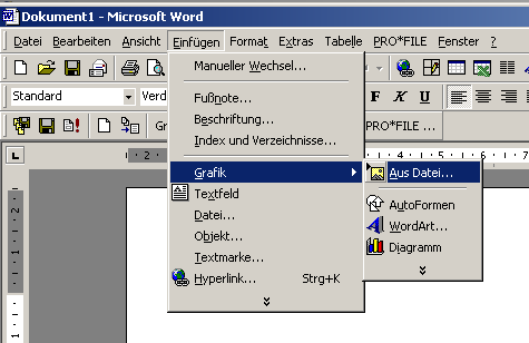

schreibe gerade an meiner Diplomarbeit, habe jetzt mal meine Word Datei
in ein PDF konvertiert.
Das Problem ist dass die Bilder pixlig sind, habe mal ein bisschen mit
dem Treiber rumgespielt bringt nicht viel.
Das Problem dürften meine Grafiken an sich sein. Hatte in Word alle
Grafiken über ->Einfügen ->Grafik ->Aus Datei als PNG-Dateien eingefügt.
Meine Fragen:
1.) Wie sind die Erfahrungen direkt über Copy Paste, habe gelesen dass
Word da Probleme bereitet
2.) Kann man Vektorgrafiken PNG Dateien erzeugen
von gast (Gast)
nie über copy paste machen immer bearbeiten->inhalt einfügen->metadatei
o.ä
bei copy paste sind meist noch komprimierungen mit enthalten, was die
bilder bei pixelgrafik unschön aussehen lässt
man sollte auch immer vektorgrafik verwenden, also nie jpg sondern eher
emf oder png
