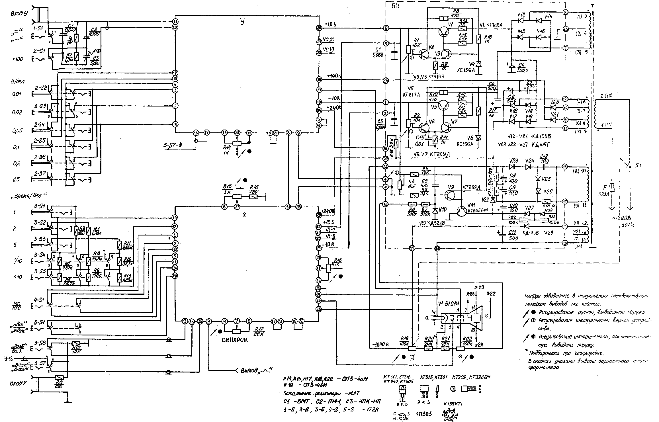

Ich habe alle Schaltpläne da. Sie sind für einen Oszi ziemlich simpel.
Wenn es hier Leute gibt, die sie anschauen könnten, werde ich ein paar
Scans machen und reinstellen.

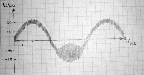

Es ist eine minimale Schwingung zu sehen und zwar unabhängig von der
Spannung/Einheit. Habe die jetzt nachgemessen. Periodendauer ist 40ms.
Sind also 25 Hz, die Hälfte der Stromnetz-Frequenz. Ich mach mal das
Gehäuse wieder ab ...
> War es ein natürlicher Tod, 2 Fehler auf 1 mal.
Ne, hab weiter oben geschrieben, dass ich das Netzteil auf dem Gewissen
habe ... Die Ablenkung war aber zuerst kaputt.

Hab die Ablenkspannung an der Röhre mit dem zweiten Oszi nachgemessen.
Die dicke/breite Linie ist in wirklichkeit ein Wirrwar von mehreren
Schwingungen. Die höchste Frequenz (die ich zumindest entdeckt habe)
liegt bei etwa 20 MHz. Das alles ist mit einer Schwingung mit 25 Hz
moduliert, die man auch im Bild sieht.

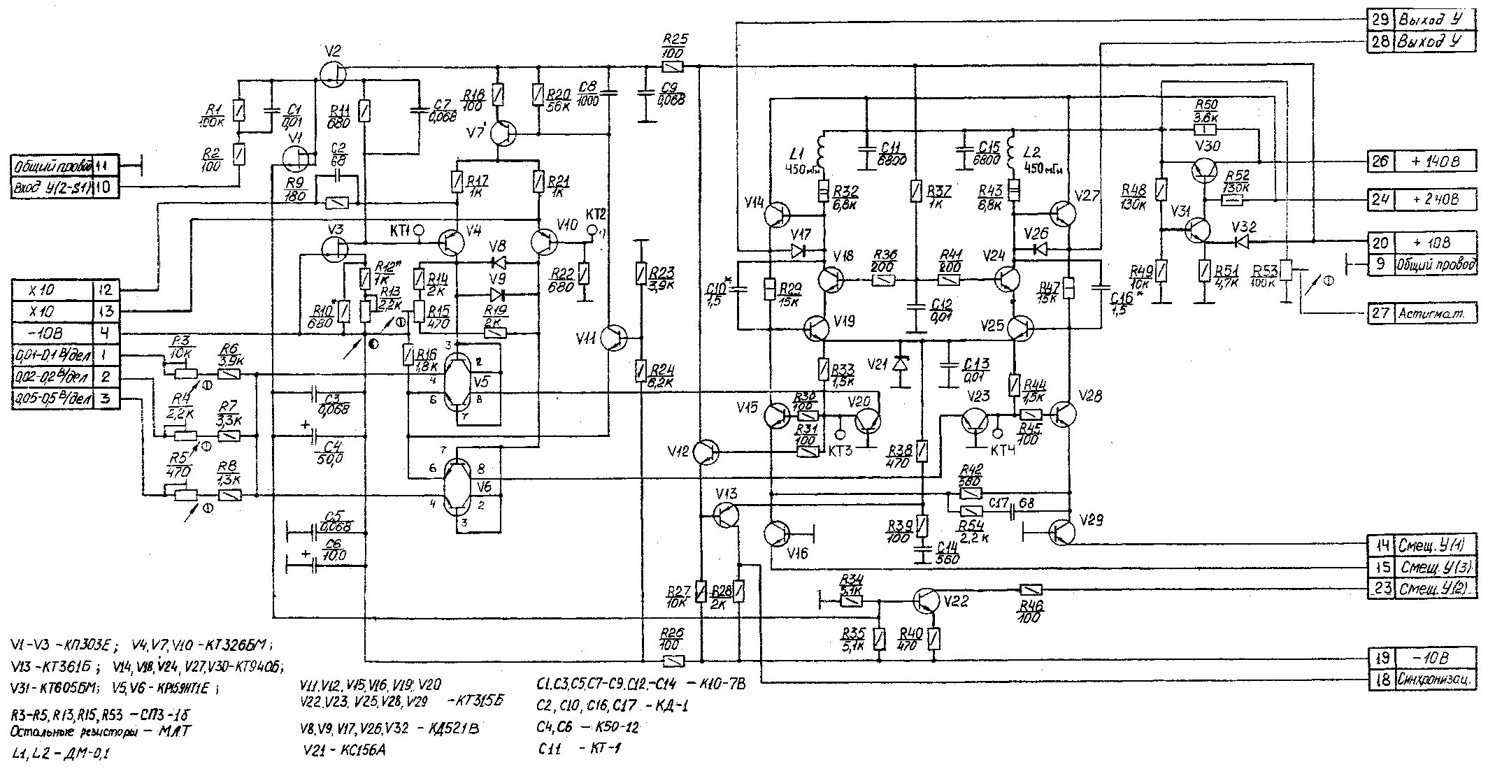

Zum Schaltplan (es ist nur die y-Ablenkung):
In den Kästchen an den Seiten sind die Anschlüsse der y-Ablenkung-Platte
angegeben.
links:
10/11 -> x100-Schalter
12/13 -> x10, werden gebrückt, falls 0,01-0,05V/div aktiv
1/2/3/4 -> V/div Auswahl
rechts:
28/29 -> Ablenkspannung an die Röhre
26/24 -> Spannungen vom Netzteil
20 -> +10V vom Netzteil
9 -> Masse vom Netzteil
27 -> scheint Fokusierung zu sein, ich habe da noch nichts verstellt
14/15/23 -> Poti an der Frontplatte für die y-Verschiebung
19 -> -10V vom Netzteil
18 -> Synchronisation, zum x-Ablenkung-Block
Warum der x100-Schalter keinen Einfluss auf den Fehler hat, weiß ich
jetzt auch. Der Schalter aktiviert einen simplen Spannungsteiler am
Eingang. Der Fehler entsteht aber irgendwo in der Schaltung danach. V4
und V10 bilden einen OPV, soviel ich verstehe. KT1 und KT2 am Eingang
des OPV sind Kontrollpunkte. Leider wird davon nichts in der
Bedienungsanleitung erwähnt. Immerhin steht dort, dass bei einer
dicken/verschwommenen Linie und aktiviertem Schalter 0,01V/div die
Kondensatoren im y-Ablenkung-Block überprüft und ersetzt werden müssen.

Y-Schalterstellungen 1/2/3/4 gehen alle auf V5 und V6, die gepaarten
Doppeltransistoren, ist das Gehäuse auffällig warm oder sogar heiß? Bei
R13 u. R15 (unterhalb KT1) sind Pfeile zu sehen, sind da
Spannungsangaben auf einem Extrablatt, oder Werte für die KTx-Meßpunkte?
In diesem Eingangsbereich muß alles sauber sein.

Transistor     B/C/E      soll         ist
 V4/V10        C          -4V          -3,2V
 V22           B          -5V          -5,3V
 V20           C (KT3)    +3,6V        +4,3V
 V23           C (KT4)    +3,6V        +3,4V
 V19           E          +5,6V        +5,9V
               B          +6,2V        +6,6V
               C          +9,3V        +9,3V
 V25           E          +5,6V        +5,9V
               B          +6,2V        +6,6V
               C          +9,3V        +9,2V
 V18           B          +10V         +10V
               C*      [+10,+120]V  [+53,+139]V
 V24           B          +10V         +10V
               C*      [+10,+120]V   [+8,+96]V
 V14/V27       C          +240V        +208V
* Spannungsbereich bei minimaler und maximaler y-Verschiebung.
Auffällig sind V4/V10, V20, V18/V24 und V14/V27. Die letzten vier sind
mit Kühlkörpern versehen und werden deutlich warm, aber nicht heiß.
von Maxim (maxim) Benutzerseite
Ich vermute, dass der Fehler im Endverstärker vor dem Y-Ausgang liegt,
weil die Spannung von 240V auf 208V abfällt und weil die manuelle
y-Verschiebung Einfluss auf die Strichdicke und auch auf die Form hat.
Der "Funktionsgenerator" ist angeschlossen. Mit dem PC erzeuge ich einen
Sinus und verstärke ihn mit einem Audioverstärker.
Das Signal ist an der Basis von V4 noch sauber. Am Emitter von V4 wird
es im positiven Bereich ab etwa 2,5V abgeschnitten. Ähnlich sieht es am
Emitter von V10 aus. Kenne mich mit OPVs im Detail nicht so aus, aber
das ist doch normal, oder? Einen Teil verstärkt V4 und das, was
abgeschnitten wrid, macht der V10, meine Vermutung.
Wozu sind eigentlich die Dioden V8 und V9 da?
Lag an Übersteuerung. Habe den x100-Schalter vergessen zu drücken.
Jetzt zeigt sich ein anderes Bild. Im Anhang ist eine Skizze des Sigals
an der Basis von V4. Gemessen wurde AC-Spannung. Sehr ähnlich sieht das
Signal bereits nach R1-C1 aus. Vor R2 ist es noch sauber. Ich habe V20
und V23 ausgelötet, es hat sich (fast) nichts geändert. Die höchste
Frequenz liegt bei 33 MHz. Die Frequenz des Generators liegt bei etwa
125 Hz.
Nachdem der Oszi warmgelaufen ist, verschwindet dieser Bauch am
Tiefpunkt. Manchmal ist er auch am Hochpunkt zu sehen. Seit dem V20 und
V23 weg sind, gibt es den Bauch gar nicht mehr. Vielleicht haben die
Schwingungen an den Extremstellen den zweiten OPV nach V20/V23 ebenfalls
angeregt.
Bin leider nicht so fit, was OPVs im Detail angeht. Welche Ursachen für
die Oszillation kommen hier infrage?
Im Anhang ist der Schaltplan vom Netzteil und die Beschaltung unter
zwischen einzelnen Platinen.
Auf der y-Platte habe ich nun folgende Bauteile ersetzt:
V30, V31, V14, V27, V18, V24
V3, V4, V10
C6
C4 scheint in Ordnung zu sein, aber ich werde den morgen auch ersetzen.
Die Transistoren wurden alle durch analoge ersetzt.
Am Netzteil wurden V12, V13, V14, V15, V10 ersetzt. V18 hatte eine kalte
Lötstelle. Nach der Korrektur schwankt die 240V-Spannung nicht mehr so
stark, es sind aber immernoch +-5V (davor waren es +-10V!).  Welche
Kapazitäten stabilisieren die hohen Spannungen? C6 und C7? Nur die?
