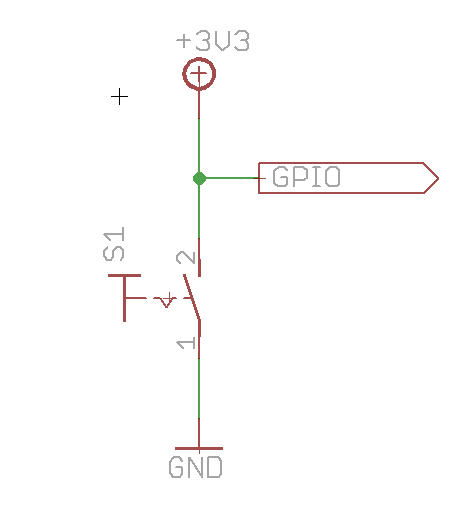

Aykut T. wrote:
> Lege ich da 3V3 an und ziehe die Spannung auf Ground, wenn ich den
> Eingang switchen möchte? Oder wie läuft das?
Was verstehst du unter Eingang switchen ? Wenn Pins als Eingänge
konfiguriert sind, dann legst du dort dein Signal an und liest es über
die entsprechenden Register aus: Datasheet Sec. 3.2.18 und 4.11.
  http://focus.ti.com/lit/ds/symlink/tms320f2809.pdf
Gast #936806
In deiner Schaltung fehlt noch ne Kleinigkeit (Thema Kurzschluss)... ;)
Welche Pegel die Eingänge vertragen/brauchen, steht im oben genannten
Datenblatt eindeutig drin - bitte nachlesen...
OP #936812
Hey,
ja hab vergessen den Widerstand einzubauen ;)
Was ich nun im Datenblatt gesehen habe, haben die GPIB-Ports nen
internen Pullup, sprich ich könnte doch den Pin einfach auf Ground
ziehen um umzuschalten oder?

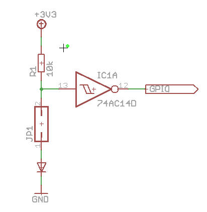

OP #937635
Vielen Dank erstmal an pumpkin und Michael!
Ich habe mir überlegt, die Eingänge mit Schmitt-Triggern zu beschalten.
So würde ich bei ner Überspannung nicht gleich die ganze DSP Schrotten,
sondern nur den ST.
Würde es also wie auf dem Bild zu sehen funktionieren? Oder soll ich
noch nen kleinen Widerstand (1k) vor den ST platzieren?
