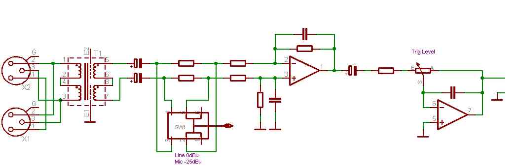

Das Ding hat ja nur einen Kanal! Als Anhang mal den Plan den ich damals verwendet habe für meinen 8 Kanal Trigger. Funktionierte wunderbar. Der Plan ist "geklaut" von .. verdammt ich weiß nicht mehr von wem. Guido irgendwas.
So siehts aus.
Nein - zwei! Wie gesagt - ich brauche nicht mehr. Ein 8-Kanal Drumpad
habe ich schon ;-).

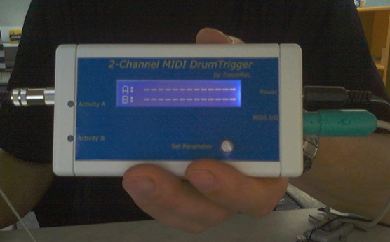

Und noch ein kleines Bildchen vom fast fertigen Gerät - der Knopf für den Drehencoder fehlt noch ;-)
Saubere Arbeit! :-) Hast du einen Mini-DIN Stecker als MIDI Schnittstelle verwendet?
Danke! Ja habe ich. Ich habe die großen normalen DIN-Buchsen nicht im kleinen Gehäuse unterbekommen und da war das eine gute Alternative. Ich habe die 4 Pins verwendet, die auch von Mäusen und Tastaturen verwendet werden und kann somit handelsübliche PS2-Kabel und -verlängerungen benutzen. Das letzte Kabel am Ende Richtung PC ist dann ein Adapter auf 2x Standard-DIN und von dort aus geht ein Interface an den GamePort. Wenn man das Interface (und den Rechner) nicht braucht, kann man sich auch direkt mit einem Synthesizer oder Expandermodul verbinden.

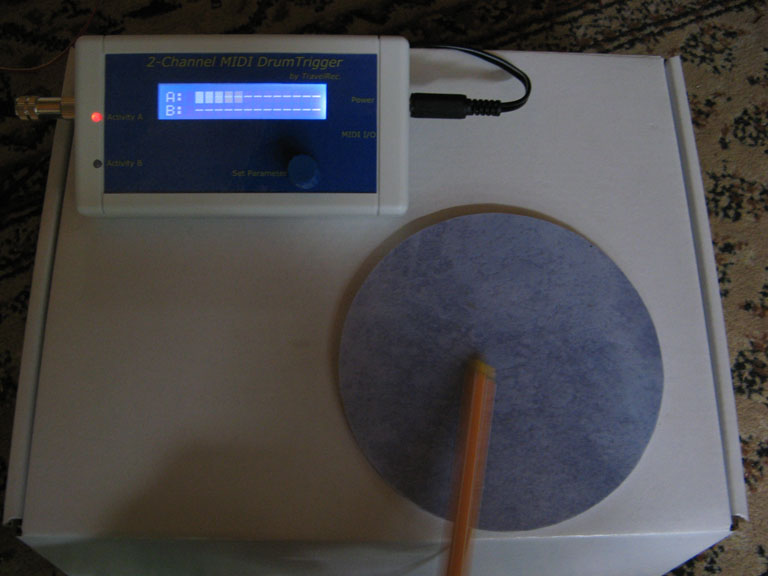

Hier nochmal ein Bildchen in Aktion, diesmal mit Drehencoderknopf, im Vordergrund ist das Piezopad zu sehen, welches mit einem Filzstift "bearbeitet" wird ;-). Das Pad ist 12cm im Durchmesser, so als Größenvergleich.

eine kleine frage zum gehäuse, erst loch fürs display sägen, dann papier bedrucken, oder selbstklebendes papier, und dann alles mit selbstklebender folie abdecken!? aber was machen, beim displayausschnitt!? passendes stück plexiglas einsetzen!? gruß, w.
1. Loch für Display bohren und feilen 2. Loch für Drehencoder bohren 3. Löcher für LEDs bohren 4. Senkungen und Ausschnitte für Buchsen in Unterseite feilen, sägen 5. Ausschnitte für Buchsen in Oberseite feilen, sägen 6. Papier bedrucken und einlaminieren 7. Folie mit Ausdruck passend schneiden und Bohrung für Drehencoder ausschneiden 8. Folie mit doppelseitigem Klebeband o.ä. aufkleben Je nach Dicke des LCDs kann es nötig sein, die Auflagedome in der Unterseite etwas abzutragen, da das Gehäuse sonst nicht schließt. Es müssen auch einige Dome der Oberseite entfernt werden und einige Leiterplattenhaltenasen müssen weggefeilt / abgeschnitten werden. Die Platine selbst paßt hauteng in das Gehüse und muß bei knapp gefeilten Buchsendurchbrüchen nicht angeschraubt weren.
