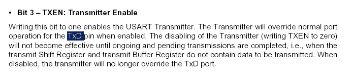

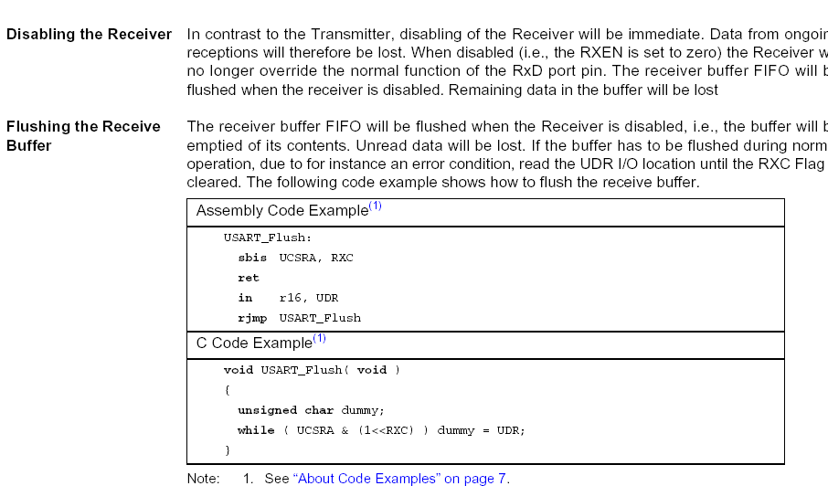

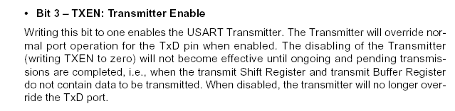

Hallo Egon,
Deiner Beschreibung kann ich nicht 100% folgen; das liegt auch daran,
dass Du uns Deine Funktionen nicht zeigst. Prinzipiell verhält sich bei
den AVRs die Freigabe der RXD-Leitung anders als die Freigabe der
TXD-Leitung. Bei RXEN=0 sollte die RXD-Leitung (fast, siehe nächst.
Satz) sofort freigegeben werden, bei TXEN=0 dauert die TXD-Freigabe, bis
die letzte Aussendung komplett ist. Obwohl der RX-Puffer bei RXEN=0
geleert wird, rät Atmel, dass man ein formelles "flush" durchführt,
indem man auf RXC=0 wartet (siehe Anlage).
Ich hänge diesem Posting einen Datenblatt-Ausschnitt des ATmega32 zum
Empfangen an und poste einen Folgebeitrag, der den zugehörigen
Ausschnitt zum Senden zeigt.
