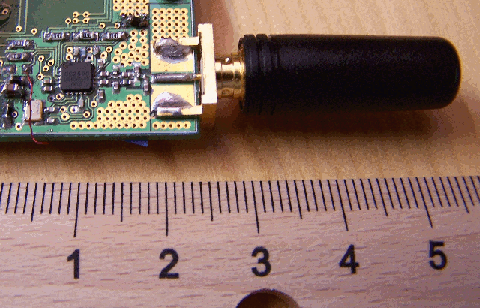

in meiner Schaltung verwende ich einen RF-Teil mit externer Antenne und
wollte euch mal fragen wie es mit der Masse vom RF-Teil aussieht. Da es
ein Bastelobjekt ist, steht das Gehäuse nicht fest und es könnte Plastik
oder Metall sein.
Ich habe die Masse vom Antennensteckverbinder mit dem RF-Teil auf der
Platine verbunden. Kann ich nun noch eine extra Ground-Plane direkt mit
der Masse der Antenne verbinden oder muss ich generell einen Kondensator
+ Widerstand einsetzen wie es bei einem Metallgehäuse üblich ist ?
Bei einem Metallgehäuse sollte die Antenne über einen Kondensator +
Widerstand mit dem Gehäuse verbunden werden, da der
Antennensteckverbinder aber leitend ist, wird das ein Problem. Muss ich
dort die Masse vom RF-Teil schon über einen Kondensator + Widerstand mit
der Masse der Antenne verbinden ?
Danke für die Infos.

Ich benutze einen SMA-Antennen-Steckverbinder den ich direkt auf die
Platine löte. Dieser kann auch zum befestigen am Gehäuse genutzt werden.
Man kann den Ground vom Steckverbinder problemlos mit dem Finger
erreichen (theoretisch, ich habe noch kein passendes Gehäuse).
Wenn ich nun über meinen schönen Teppich laufe und mich auflade und dann
direkt an den Steckverbinder (RF-GND) komme, gibt es eine schöne
Entladung auf dem Platinen-Ground !? Ich habe viel über ESD-Schutz bei
"normalen" Signalleitungen gefunden und auch gelesen. Zum Problem
ESD-Schutz bei Antennen-Ground bzw. ESD-Entladungen auf Ground finde ich
einfach nichts.

Die Schaltung wird nur über Batterie betrieben. Ich kann mir nicht
vorstellen das dort nur die Bauteile, die in Serie geschaltet wurden,
Schaden nehmen und mache mir ernsthafte Sorgen. Ich benutze auch einen
Low-Site Shunt und der wird das wohl nicht unbedingt überstehen.
Die Antenne will ich direkt auf den SMA-Stecker schrauben und somit ist
die Möglichkeit der Berührung nicht mehr gegeben. Es steht also nur die
Ground vom SMA-Steckverbinder frei die direkt mit der RF-Groundplane
verbunden ist und die es zu schützen gilt.

Der Strahler ist mit PVC umschlossen, es handelt sich um eine dieser
0815 WLAN-Antennen.

Gast #940304
@oszi40
Bei einem Blitzeinschlag werden wohl die 20cm² Platine glühen und sich
in Asche auflösen.
Anbei mal ein kleines Bild vom Prototype damit ihr wisst worum es geht
Gast #940330
