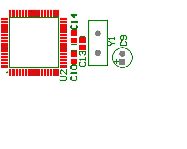

bitte schau Euch meinen Anhang an.
Definitionen der Pins von U2:
21: Vcc
22: GND
23 + 24: OSC
Meine Frage ist, ob es gut ist, den Oszillator Y1 hinter den beiden
Entkopplungskondensatoren C9 und C12 einzubauen. Gibt es EMV Probleme
wenn Y1 so weit vom U2 steht?
Danke
Senmeis

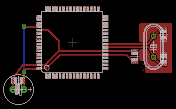

Bei mir sind ganz nah am Versorgungspin nur Kerko's und die normalen
Elkos kann ich irgendwo auf der Platine verteilen weil das obere Polygon
Vdd und das untere Polygon GND ist.
Es bringt eh nichts die Elkos dicht an die digitalen Stromverbraucher zu
setzen, da sie eine hohe Induktivität aufweisen und den Strom in der
kurzen Zeit nicht liefern können.
Deshalb ordentlich Kerko's verbauen!
Bei 1cm und 16MHz hatte ich noch keine EMV Probleme.

Danke für die Antworten.
Frage 1: Ist die Position des Elko (in meinem Fall C9) wirklich egal?
Nicht so nah wie möglich?
Frage 2: Ich habe die Anleitung von Atmel gelesen. Darin steht:
"Always place the resonator as close to the AVR as possible and shield
the resonator by surrounding it with a ground plane."
Also der Kondensator und der Oszillator sollen beides dicht am
Controller, aber wer zuerst?
Ich habe die Komponenten neu positioniert. Ist dies besser geworden?
Danke
Senmeis

Was machst du daraus so ein großes Problem?
Ich habe auch schon Leitungen von Quarzen auf recht langen Wegen zum µC
führen lassen, hat auch funktioniert.
Du hast aber eh den Quarz(Bottom) auf der einen un den Chip(Top) auf der
anderen Seite.
Verschiebe den Vcc-GND-Kondensator etwas nach unten.
Auf der Bottom Seite auch noch eine Massefläche.
Das hat auch was mit der Art zu tun, wie man den Quarz betreibt. Im full
swing Modus und hochfrequenten Quarzen stört vor allem die grössere
Abstrahlung. Im low power Modus des Oszillators können jedoch längere
Leitungen Störungen einfangen, die aufgrund dieser Betriebsart den
Oszillator ausser Tritt bringen können, umso stärker je sparsamer der
Oszillator arbeitet.
2cm sind nun wirklich nicht "lang" behaupte ich jetzt einfach mal. Du
hast allerdings die Last-Cs auf der Oberseite unter das Quarz-Gehaeuse
gelegt und da wuerde ich sagen dass ist nicht unbedingt der Bringer ;)
Persönliche Seite
Der Quarz ist ja auch unten und wenn man ihn von unten befestigt hat das
Quarz-Gehäuse einen Kontakt mit Masse.
Durch dieses Gehäuse kann ich dann aber keine Leitungen auf der
bottom-Seite vom Quarz weggehen lassen, nur oben .. also mach ich die
Kondensatoren oben hin. (und muss Masse nach oben legen)
Ja, ist egal. Die Frequenzen, bei denen der Elko noch wwas machen kann
sind im einstelligen MHz Bereich. Was nah ran muss sind die keramischen
Cs mit 100nF oder weniger.
Du hast einen Quarz, keinen Oszillator. Wer zuerst ist egal, wirf ne
Münze ;-)
Die Platzierung ist OK.
MFG
Falk
