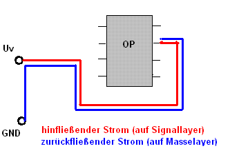

Guten Morgen,
eine vielleicht blöd klingende Frage, aber es interessiert mich und ich
finde keine zufriedenstellende Antwort.
Angenommen, ich habe eine Platine wie diese hier (der Einfachheit mal
nur mit einem OP bestückt). Signal- und Spannungsversorgung auf der
einen Seite, Massefläche auf der anderen Seite. Was ich weiß ist, dass
der rücklaufende Strom versucht, quasi "direkt gegenüber" der
Spannungsleiterbahn zurückzufließen, sofern dort keine Hinternisse durch
kreuzende Leiterbahnen etc. sind.
Irgendwie muss der rücklaufende Strom dann ja aber doch zum
Masseanschluss der Platine kommen - wie läuft das? So, wie ich es im
angehängten Bild gezeichnet habe (also zuerst parallel zur
Spannungsversorgung vom IC zurück zum Spannungsversorgungseingang und
von dort auf direktem Weg zum Masseanschluss)?

Du musst da zwei Situationen unterscheiden:
1. Tiefe Frequenzen: Der Strom wird (bei einer Massefläche) den
kürzesten Weg wählen. Damit ist der Widerstand am kleinsten.
2. Hohe Frequenzen: Der Strom wird direkt unterhalb der hinführenden
Leitung zurückfliessen. Damit ist der Widerstand für den Strom auch am
kleinsten.
Denn der komplexe Widerstand beträgt setzt sich aus dem ohmschen
Widerstand und der Leitungsinduktivität zusammen. Bei tiefen Frequenzen
dominiert der ohmsche Widerstand. Um den klein zu halten muss der
kürzeste Weg genommen werden, bei hohen Frequenzen beginnt
 dominant zu werden. Um diesen Anteil klein zu bekommen muss die
Schleifenfläche welche durch den Strom aufgespannt wird klein gehalten
werden (L wird kleiner). Dies wird erreicht indem der Strom nahe beim
Hinleiter zurückfliesst.

Wenn ich aber nun doch eine HF-Schaltung hätte, wie gelangt der Strom
dann wieder zurück zum Masseanschluss auf der Platine? Darüber muss der
Strom ja letztendlich abfließen. Wenn er dem Hinweg des Stroms auf der
Massefläche der Platine zurückfolgt, fließt er auf der Platine bis vor
den Anschluss der Spannungsquelle. Dort kann ja nicht Schluss sein und
der Strom muss weiter irgendwohin (-> Masseanschluss der
Spannungsquelle).
Masse- und Spannungsversorgung sind ja auf dem Beispielbild, welches ich
im ersten Beitrag angehängt habe, räumlich etwas voneinander getrennt.
Vielleicht wird damit klar, wie ich meine Frage meine.

Du müsstest auf deiner Zeichnung auch noch zeigen wie es weitergeht.
Sehe ich das Richtig, dass das zwei Anschlussklemmen darstellen sollten,
an welche ein Kabel angeschlossen wird? Dann könnte dein eingezeichneter
Stromweg schon hinkommen. Allerdings wird er nicht einen so schönen
Ecken bilden.
Wenn du aber genaue Auskunft willst, dann müsstest du auch die komplette
Anordnung zeichnen. Aber mit Fläche minieren bei HF kommst du schon
einigermassen zum Ziel.
Wenn es aber nur DC oder keine Frequenzen sind, dann ist es ganz einfach
der kürzeste Weg...
