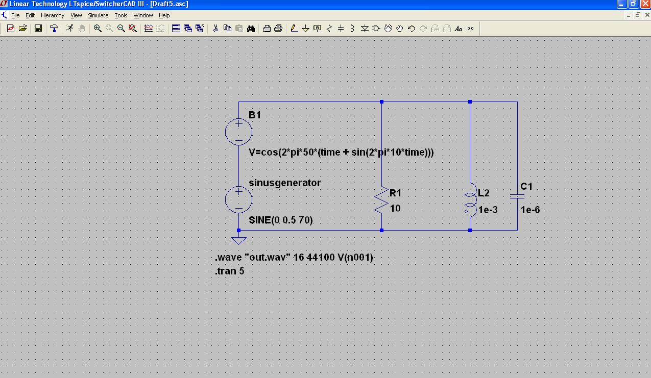

Hallo Leutz,
wie der Betreff schon eigentlich aussagt,
suche ich Schaltungen die verschiedene
Effekte aus den Audiosignalen erzeugen.
Primär habe ich nicht vor sie zu bauen,
sondern in LTSpice einfach einwenig mit
ihnen spielen und verstehen.
Zb Echo, Sprachverzerrung wie Mikimausstimme etc.
Oder auch Schaltungen die Motorgeräusche
erzeugen usw.
Grüsse, Daniel

Gast #937001
ich nutze LTspice und dort kann man transiente, also
Zeitbereich, Analyse machen.
Man kann dann eine Spannungsquelle nehmen und als Wert
eine wave Datei vorgeben. Mit .wave Befehl kann man
entsprechend Ausgangssignal aufzeichen und sich anhören.
