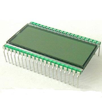

Hallo an alle,
ich suche nach Pins für LCD Gläser(s. Anhang).  Die Leitgummis findet
man überall, aber die metallerne Kontakte finde ich nirgends zum Kaufen.
kennt jmd eine Firma?
Stückzahlen wären dann, je nach Preis  ca. 1000 St. Glassdicke: 0.7 mm.
Mich würde auch interessieren wie man solche Pins anbringt, gibt es da
Werkezuege, was kosten die us.w., aber wenn ich einen Hersteller schon
mal dafür hab, kann ich dann alles Weitere erfragen. Danke.

Die Pins sind natürlich immer schon dran.
Gibts zum Beispiel von Densitron oder Epson.
Gleichmann liefert z.B. Densitron.

Ich suche aber nicht nach Displays, die solche Pins haben, sondern nur
nach Pins. Ich habe mich oben nicht gscheit ausgedrückt: Die Displays
werden hier lockal Hergestellt (im Haus) aber halt mit Kontaktierung
über die leitgummies, was mir dann später beim Kontaktieren problemme
bereitet. Ich würde die einfach an die Platine anlöten. Die vom
Rheinraum haben zwar von solchen Pins mal gehöhrt, daran zu denken sie
zu verwenden haben die aber noch nicht. Die wissen also auch nicht, wo
man sie herbekommt und wie man sie dann anbringt, befestigt u.s.w. So
wollte ich selbst solche Pins mal beschaffen und an die bereits
hergestellten Displays anbringen.

Wenn das Pinraster nicht zu fein ist, werden solche Displays über
entsprechende Steckerleisten kontaktiert, die, ähnlich wie Verbinder für
Folientastaturen, aus Kontaktfedern bestehen, die in einen
Plastikstreifen eingebettet sind. Conrad verkauft so etwas vielleicht
immer noch. Dort bekommt man aber auch gestanzte Kontakte auf
Trägerstreifen, welche eigentlich zum Kontaktieren von Leiterplatten
bestimmt sind. Man könnte diese, vorausgesetzt, das Rastermaß paßt, auf
die Displays stecken und von der Rückseite her mit Epoxidharz fixieren.
Ob das für ein Serienprodukt zuverlässig genug ist, kann ich allerdings
nicht sagen.
