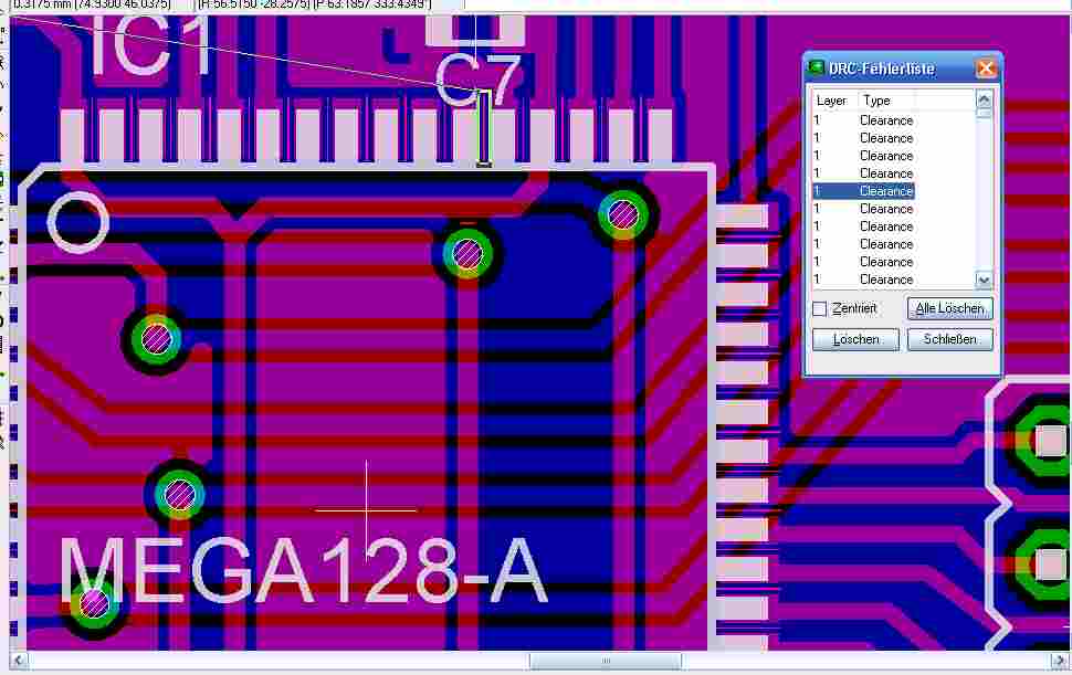

ich möchte gerne eine Platine bei Bilex fertigen lassen.
In der Schaltung soll ein ATmega128 verwendung finden.
Beim DRC bekomme ich allerding sehr viele Fehler angezeigt
->Drill size bei den vias
und clearance zwischen den Pads des Atmegas.
Ich benutze die Bilex.dru.
Heisst das, das ich die Platine wegen zu kleiner Abstände nicht fertigen
lassen kann?

Das meinte ich nicht...es geht um die Abstände ZWISCHEN den Pads des
Atmegas..und um die Bohrungen IN den vias.
Er meckert obwohl die Bohrungen schon 0,6mm groß sind.

Gast #937223
mhh..
In den Netzklassen stehen alle Werte auf 0..
Wenn ich in den Design Regeln den min Drill werte auf 0,4mm stelle sind
zumindest die "Drill Fehler" verschwunden.
Das Problem an den Pads ist aber nach wie vor vorhanden.
Sollten die werte im DRC nicht stimmen wenn ich schon eine .dru Datei
vom Leiterplattenhersteller lade?
Sascha
Gast #937274
so wie es aussieht, sind deine pads einfach zu groß.
mach die pads in deinem footprint genauso breit, wie die pins im
datasheet angegeben sind, dann sollte genügend "luft" dazwischen sein.
Gast #937302
Hatte mal ein ähnliches Problem mit dem Standard-Symbol für den ATmega
8. Muss Du dann wirklich per Hand anpassen (ev neues Bauteil machen).
Als Minimum Drill kannst Du übrigens 0.5 (mit Restring 0.9) einstellen,
steht ja auch so auf der Homepage. KA warum das in dem DRC-File anders
eingestellt ist. 0.4 gibts wohl nur mit Aufpreis oä.
