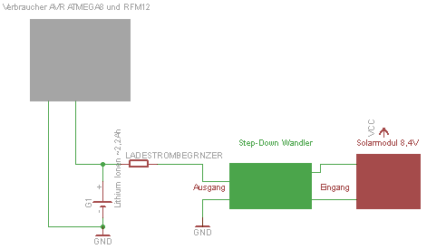

ich habe vor eine Art Fenster Alarm sensor zu bauen, dazu brauche ich ja
einen AVR und ein RFM12, der daten zu meinem "Haupt AVR" schickt.
Den RFM12 und den AVR am Fenster würde ich gerne über Solar versorgen.
Nun hab ich mir mal gedanken gemacht und ein ganz kleines
Blockschaltbild überlegt.
Kann das so prinzipiell gehen?
Mein Stepdown wandelt dann von Solarspannung auf die 4,2 Ladespannung
für die Zelle.
Als Strom für den AVR und den RFM erwarte ich so 20 mA.
Zum Solar Modul:
Nennspannung:    8,4 V
Nennstrom:   0,085 A
Danke
OP #937653
Naja einen Stepdown hab ich hier rumliegen von 16~40 auf 3 - 12 oder
sowas mit max 500 mA.also den ran an eine Solarzelle und dann müsste das
gehen. Wie sieht es eigentlich aus, wenn der avr läuft und die batterie
gleichzeitig geladen wird. ist das schädlich wenn die batterie
ständiggeladen und entladen wird?

für li-ion würd ich auf alle fälle einen integrierten lader benutzen.
die teile fliegen einem einfach zu schnell um die ohren.
step-down für die effizienz finde ich schon okay.

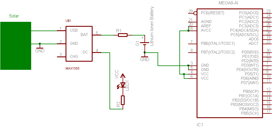

Ein einfaches Lade-IC ist z.B. der MAX1811, den verwende ich auch in
meinem aktuellen Projekt. Der braucht nur irgendwie 3-4 externe Bauteile
und schon rennt er. Vom Akku zur Controllerschaltung könnte man dann
noch einen Step-Down-Wandler einsetzen, ist aber vielleicht auch gar
nicht nötig, wenn die Bauteile bis 4,2V laufen.
Das Lade-IC kann mit Eingangsspannungen bis 6,5V arbeiten, also bräuchte
man vielleicht noch einen Step-Down-Wandler davor.
