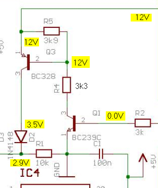

ich habe ein Problem mit einem Transistor. Entweder der Transistor ist
defekt oder ich habe etwas übersehen.
Problembeschreibung:
1) An meiner Schaltung liegen 12V also auch am Transitor Q3
2) An der Basis von Q3 liegen auch 12V
3) An der Basis vom Transitor Q1 liegen 0 Volt
Jetzt das Problem: Wie so mess ich am Ausgang von Q3 3.5V das muss doch
eigentlich 0V sein. Kann mir vieleicht jemand helfen.
Ich habe mal als Anhang einen Auszug aus meiner Schaltung beigefügt wo
ich die einzelnen Spannngen eingezeichnet habe. Dann versteht man mein
Problem bestimmt besser.
Mit freundlichen Grüßen
Christian Hölscher
wenn nach Deinen Angaben die Diode D2 mit der Kathode an 2,9V hängt,
kann die Anode nur gleich oder 0,6...0,7V positiver sein. 2,9V+0,7V =
3,6V. Die Messung kommt also hin, vorausgesetzt, daß durch Q3
wenigstens minimal Strom fließt. Da Q3 sperrt, dürften es eigentlich
nur 2,9V sein. Aber trotz Sperren kann da ein geringer Sperrstrom
fließen. Null Volt kann man da am Kollektor von Q3 unmöglich messen.

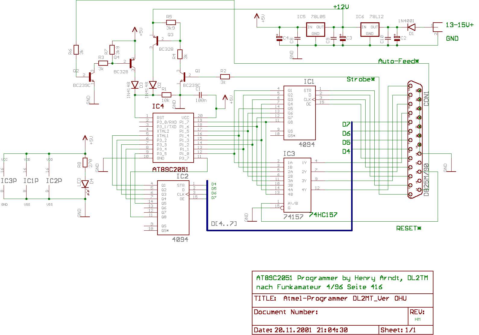

Die Schaltung ist ein Programmiergerät siehe Anhang.
An PIN1 des Controllers muss mal 12V un mal 0V liegen bei mir liegt
aber 12V und 2.9V das ist nicht gut.
Christian
Hallo
das eigentliche Problem was ich habe besteht darin, ich habe das
Programmmeirgerät nachgebaut. Wenn ich das IC programmieren will bricht
der Vorgang mal bei 30% mal bei 80% ab nach 10 Versuchen erreiche ich
100%.
Erst dachte ich mein Kabel ist zu lang aber 1.5m müste gehen.
Danach habe ich eine Testsoftware für dieses Programmiergerät gefunden.
Da sollte ich an bin 1 mal 0V und mal 12V messen.
Ich habe aber 2.9 und 12 gemessen. Jetzt hoffe ich das das vieleicht
mein Fehler ist.

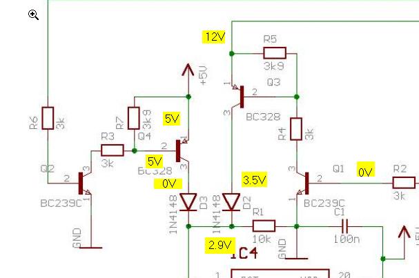

dann muß eben zusätzlich noch Q4 sperren. Der war auf dem ersten Bild
nicht abgebildet. R1 zieht den Reset dann auf GND, wenn rings herum
alles sperrt. Evtl R1 verkleinern schrittweise.
Die Dioden sind da schon richtig. Nicht umpolen oder sonstwas.
Das war doch die Geschichte mit dem TTL oder CMOS am Parallelport
oder?
Hallo Conlost
ich habe Q3 Ausgebaut und messe keine Spannung über die Diode.
Ich habe das gefühl das der Transistor nicht richtig sperrt. Kann das
sein?

Hallo
ich habe noch mal ein Ausschnitt der Spannungen als Anhang beigefügt.
Vieleicht hilft das weiter.
An MatkoB: ich habe noch kein verbindung zum PC aus diesem Grund sind
die Pegel 0V. Wie so zieht denn R1 nicht auf 0V mmmmhh.
Christian

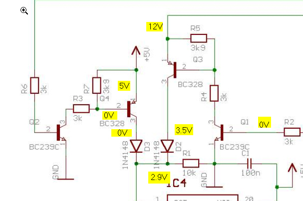

Hallo Conlost
Wenn Q3 draußen ist dann habe ich meine 0V an PIN1 (zieht auf Masse)
Ich habe mal was anderes ausprobiert.
Wenn an dem Transitor 12V an liegen messe ich ja 3,5V nicht gut!
lege ich da aber 5V an dann messe ich 0V genau so wie bei Q4. Wie so
nicht bei 12V.
Mit freundlichen
Grüßen
Hallo
habe es hin bekommen es war ein ganz dummer Fehler.
Ich habe Emitter und Collektor vertauscht. Jetzt funktioniert es nur
das Programmiergerät will immer noch nicht.
Schade....
