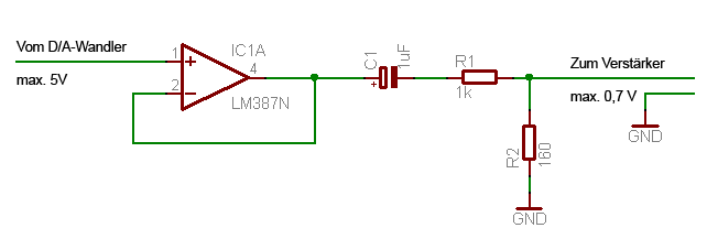

ich möchte mit einem uC und einem D/A-Wandler ein Signal erzeugen, das
ich in einen Audioverstärker einspeisen kann. Es gestaltet sich
allerdings irgendwie extrem schwierig Informationen darüber zu finden,
wie ein Audiosignal eigentlich so aussieht.
Darum meine Fragen:
1. Was sollte die maximal Spannung (sprich Pegel) des Signals sein?
2. Ist ein Audiosignal eine Wechselspannung? Wenn ja, wie erzeuge ich
diese nachdem ich aus dem D/A-Wandler eine variable Gleichspannung
erhalte?
Vielen Dank und viele Grüße
frq
Gast #937369
Hallo Björn,
heißt OK, das es prinzipiell eine bessere Lösung gibt, oder dass man nur
den Wert des Kondensators ändern müsste für höhere Frequenzen?
(Gleichspannungen interessieren mich ja überhaupt nicht)
Gruß frq
#937504
Baue den Spannungsteiler wenn dann direkt nach deinem Buffer, also vor
dem Koppelkondensator ein.
Im Augenblick hast du einen Hochpass mit ca. 120 Hz Grenzfrequenz
eingebaut.
Dürfte ziemlich dünn klingen...
Da du eh einen Opamp eingebaut hast:
Verzichte ganz auf den Spannungsteiler und stelle die Verstärkung deines
Opamps so ein, dass du auf deinen gewünschten Pegel kommst.
Verstärkung <1.
Wie das geht, siehst du hier (Grundschaltung a) :
http://www.mikrocontroller.net/articles/Operations...
Dadurch bekommst du einen schön niederohmigen Ausgang.
0.7V rms ist übrigens etwas anderes als Peak-Peak.
Du kannst deiner Stereoanlage also ruhig etwas mehr Pegel geben (2V
pk-pk).
Das rauscht dann weniger.
-> http://www.sengpielaudio.com/calculator-db-volt.htm
Wenn du es richtig gut machen willst, solltest du deinem Opamp eine
positive UND negative Versorgungsspannung geben, weil er nicht exakt bis
0V gehen wird (auch wenn es ein Rail-to-Rail type ist...)
