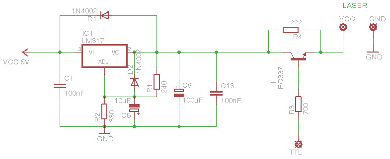

Gast #946579
ich hätte mir jetzt folgende Schaltung gedacht um den Laser zu schalten.
Siehe Anhang.
Ist im Grunde eine 3V Spannungsquelle (etwas weniger) und ein
Transistor. Im nicht geschalteten Zustand fließt Über R4 ein niedriger
Strom damit der Laser nie ganz ausgeschaltet ist.
Das dürfte so ja funktionieren, auch wenn wahrscheinlich nur sehr
niedrige Frequenzen möglich sind wegen der Elektronik im Lasermodul.
Das Modul hab ich gestern bekommen, zieht etwa 25-30mA warscheinlich die
vollen 40 wenn es wärmer ist, der Strom steigt langsam an.
Gibt es irgend etwas an der Schaltung auszusetzen? Will das Modul nicht
gleich kaputt machen.
Gast #946589
lm317 klappt nicht - dropout.
npn klappt wahrscheinlich ned. low-side oder pnp.
warum baust du keinen diskreten treiber auf oder verstehst den treiber
vom modul? kauf dir beim pollin module für 6eur und probier mit denen
rum.
Gast #946797
Das ist korrekt so, diese Modul regeln die Leistung der Laserdiode über
die Monitordiode, da der Wirkungsgrad von Laserdioden bei Erwärmung
abnimmt, wird der Strom erhöht (dies kann btw. bei zu geringer Kühlung
soweit gehen das der Strom "durchgeht", darum ist eine Absolutbegrenzung
nötig), das ist notwendig da Laserdioden auch optisch überlastet werden
können, wenn sie zu KALT(!) sind.. dann steigt der Wirkungsgrad stark an
und die Diode verbrennt sich ihre Resonatorspiegel. Dieser Effekt wird
allerdings ab etwa 50 mW Leistung unkritisch und ist bei ~300-500 mW
kaum noch vorhanden.
Du wirst aber vermutlich ein Klasse 2 Modul mit 1 mW haben?
Das Problem das ich sehe, ist das du die Regelung mit deiner Schalterei
unter Umständen ausser Tritt bringst, und damit die Laserdiode
zerstörst, was du versuchen könntest (wenn das Modul demontierbar ist)
ist nachsehen, ob das verbaute Regel-IC einen Modulationseingang besitzt
der eben momentan fest auf High gelegt ist, diesen könnest du
herausführen.
Oder du kaufst eine Laserdiode und ein Treiber-IC (für 1 mW sind das nur
paar Euro).
Gruß,
Christian
Gast #947117
Du könntest als Alternative den Laser immer brennen lassen und den
Strahl durch einen vorgesetzten Shutter oder LCD modulieren.
Ansonsten müsste wie bereits gesagt das Modulationssignal direkt in die
Regelungselektronik des Lasermoduls eingespiesen werden.
Bei Conrad und anderen Bastlerläden gibt es bereits fertige
Treiberelektronik mit Modulationseingang für nur wenig Geld.
