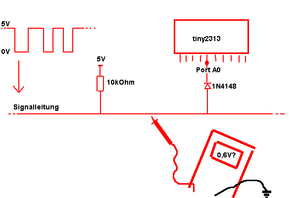

Habe ein Problem mit einer von mir gebauten Schaltung.
Und zwar gibt es zwei Geräte, die Über eine Busleitung miteinander
kommunizieren. Diese Leitung ist auf 5V mit einem Widerstand von 10k
hochgezogen. Die beiden Geräte kommunizieren nach einem bestimmten
Protokoll über diese einzige Leitung indem sie sie zwischendurch auf
Masse ziehen.
Jetzt will ich ein drittes, selbstgebasteltes Teil in die Schaltung
einbringen. Habe dazu einen tiny2313 über eine Diode an den Bus
angeschlossen. Wenn nun der Ausgang des 2313 auf Masse gezogen und ich
die Spannung an der Signalleitung abgreife ist diese leider 0,6V und
nicht 0V...
Wieso das?
Zur veranschaulichung des Problems ist ein Bild angehängt.
Vielen Dank im Voraus!
Christoph
das ist völlig normal, da jede Diode eine Flussspannung hat.
0,6..0,7V bei Silizium, bei Germanium- und Schottky-Dioden ist diese
wesentlich geringer.
Normalerweise stört das aber in dem Fall nicht weiter, die 0,6V sollten
noch als L-Pegel erkennbar sein.
Willst du es doch ändern:
-einen Transistor benutzen (Emitter auf Masse, Kollektor an die
Busleitung, Basis über einen Widerstand auf den Portpin, invertiert aber
das Siganl!)
-oder Portpin direkt an die Leitung, Steuerung dann über DDRX, nicht
Portx.
Gehen wir das Problem doch mal von einer anderen Seite an: Wozu ist die
Diode überhaupt gut?
Ich nehme an du möchtest damit bewirken, dass der Tiny nur in der Lage
ist den Bus auf 0V aber nicht auf 5V zu ziehen, wenn du den Ausgang auf
High schaltest.
du kannst aber das entsprechende Bit im DDR auch einfach auf LOW setzen,
damit wird der Portpin hochohmig und ist quasi von der Leitung getrennt.
Die Diode kannst du dir dann sparen.
