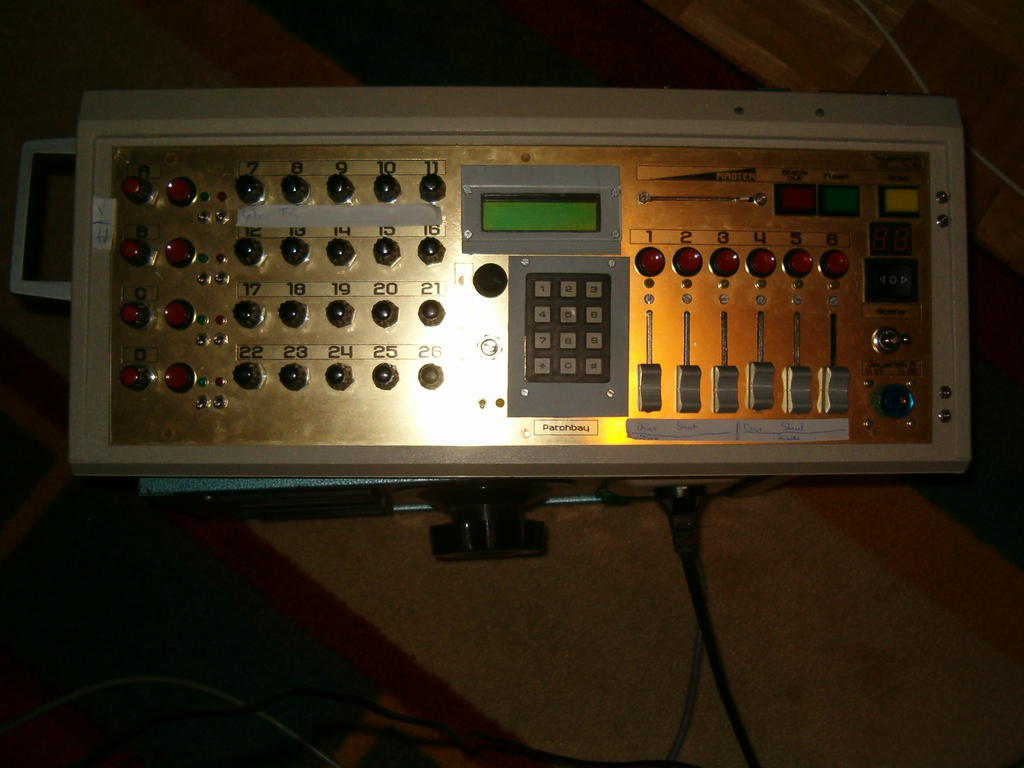

Ja, gibt es ---> TADAAAA: mich.
Lichtmischer:
* 6 Schieberegler plus Master
* 20 Drehknöppe
* ein interner und ein externer Joystick
* 96 DMX-Kanäle werden ausgegeben
* Master blank/blind
* 1:n-Patchfeld (n Kanäle werden auf einen Regler gelegt)
* Parallelschnittstelle für einen Computer
* HTP/LTP (allerdings bissi geschummelt: highest/lowest takes
precedence)
* SD-Kartenslot
Aufgebaut mit einem ATmega8535 als Patch und ADC und einem ATmega32 als
PC-Schnittstelle/SD-Kartenleser und Chaser.
