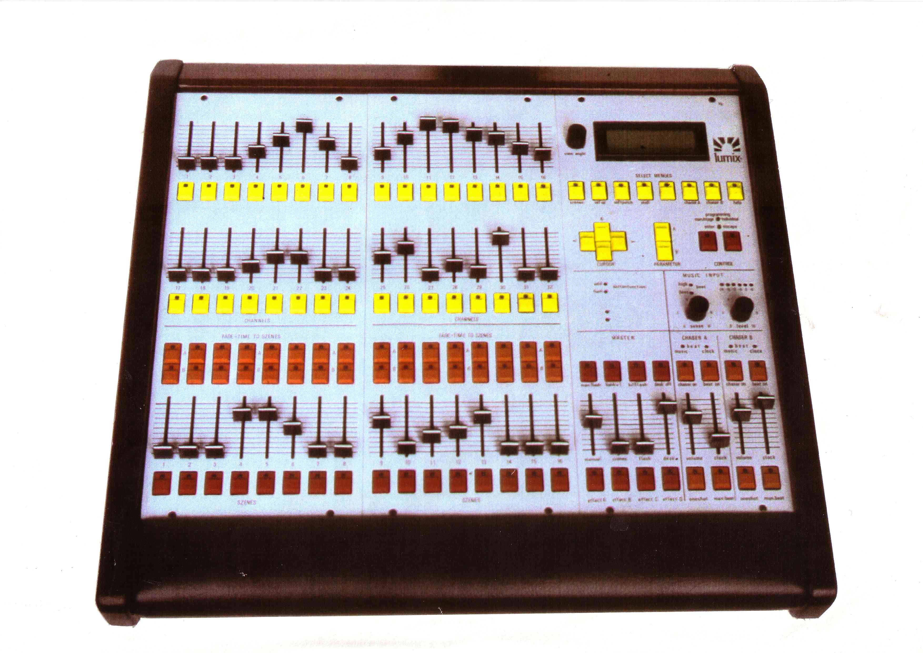

Bei meinem eigenen Pult war das eigendliche Problem übrigens die
Mechanik. Ich hatte 32 Kanäle, 16 Szenen, insgesamt 52 Fader, die
Schlitze haben mich fast zum Wahnsinn getrieben. Heute würde ich mir
das industriell machen lassen. An den Fadern zu sparen rächt sich
hinterher bitter, wenn Du sie herbekommst, dann verwende welche mit
einer gleitenden Kunststoffabdeckung über dem Schlitz.
Stefan
von Stefan Kleinwort (Gast)
Hab mal ein Bild von meinem Pult angehängt. (Vorsicht:500kbyte).
Stefan
