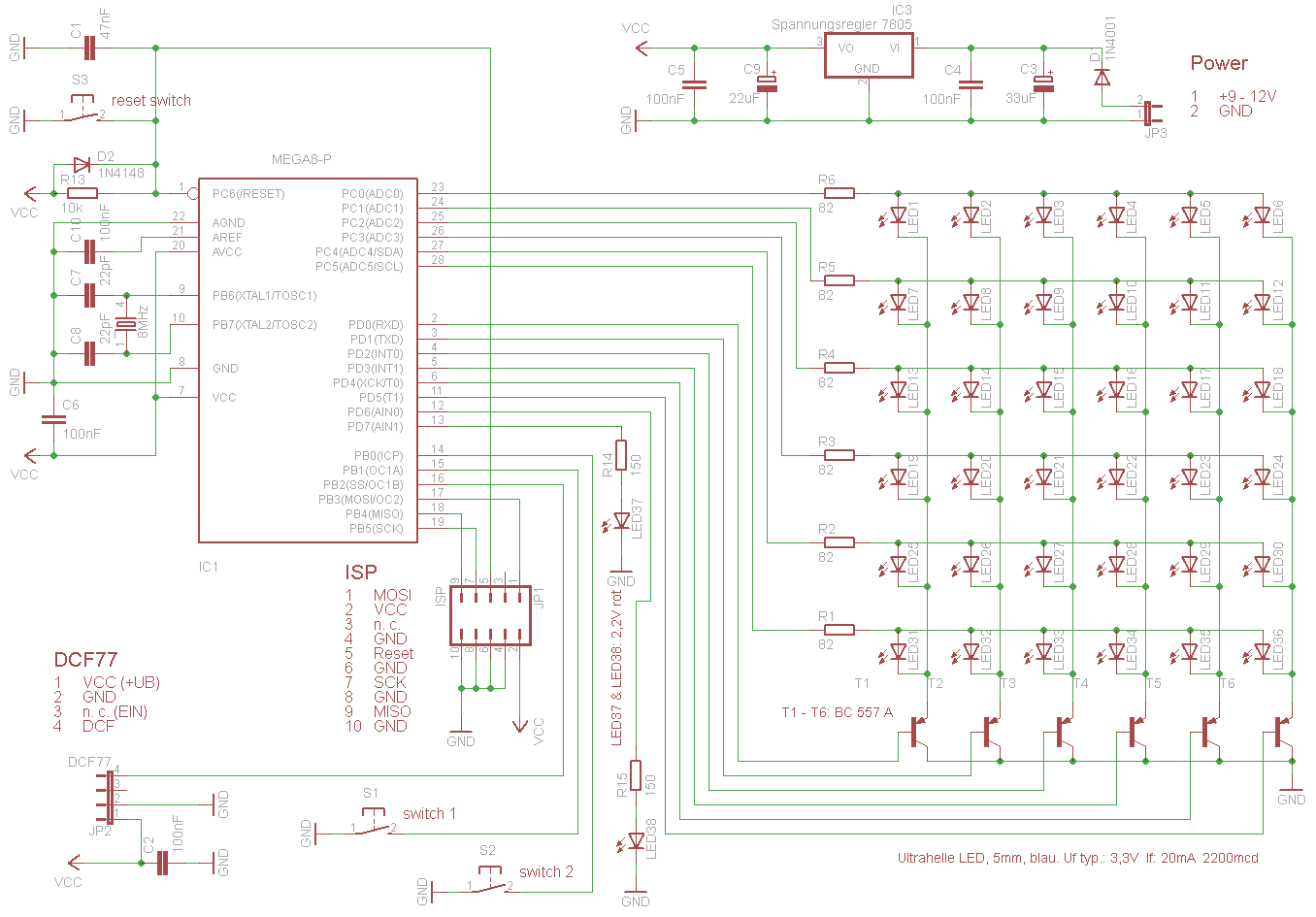

von Joe M. (castro)
Hallo Zusammen...
bin absoluter Newbie im Bereich Elektronik und habe meinen allerersten
Schaltplan zusammengeschustert. Es soll u.a. eine Funk-Binär-Uhr werden.
Hab die letzten Tage zwar viel über das Thema gelesen, wäre aber froh,
wenn jemand mal über meinen Schaltplan schaut, bevor ich die Teile kaufe
und anfange zu löten. Ich hoffe ich nerve niemanden damit und freue mich
über konstruktive Hinweise.
Herzlichen Dank,
Joe
von Joe M. (castro)
Folgende Punkte erscheinen mir bisher unklar:
1. C5 und C6 ist ein Kondensator zuviel, oder?
2. Brauche ich einen Reset Knopf und wenn ja, wie bau ich den ein.
Noch ein Hinweis: Der DCF77 Empfänger ist von Reichelt
von Kai F. (kai-) Benutzerseite
ich glaube  du meinst C4 und C6, aber zuviel gibt es bei
Blockkondensatoren doch nicht :)
ich finde der Schaltplan ist sehr schön übersichtlich, saubere Leistung,
er war sehr einfach zu überblicken
Wenn du Platz sparen willst, kannst du dir auch 6 Transistoren sparen,
ein mega8 treibt dir 6 LEDs ohne Probleme
Eine Sache noch:  überdenke nochmal welche LEDs du haben willst! Klare
5mm LEDs blenden beim direkten Reingucken und sind eventuell zu dunkel
wenn man von der Seite schaut.
Alternativ kannst du diffuse 5mm LEDs verwenden oder auf SMD LEDs
umsteigen, die haben einen größeren Abstrahlwinkel
Kai
von Holger K. (krulli) Benutzerseite
Was heißt zusammengeschustert... Der Plan ist nahezu perfekt.
zu 1. Diese Kondensatoren sind nicht zuviel. Einen im Layout am 7805 und
dem anderen am Mega8.
zu 2. Einen Resettaster brauch man nicht unbedingt. Kann man aber
machen. Dieser wird parallel zu C1 geschaltet.
Nur C3 erscheint mir als Siebelko doch ein wenig zu klein.
von Sven P. (Gast)
Was mir als Klugscheißer auffällt:
1. Spannungsversorgung: sauber.
2. Resetschaltung: sauber.
3. Quarz: sauber.
4. Guck bei deinem DCF-Empfänger noch nach, ob dieser "EIN"-Pin wirklich
fest verdrahtet ist, ich musste ihn nämlich extra auf Masse löten!
5. Für R7-R12 kannste wohl ruhig ein Kiloohm einsetzen, das reicht
trotzdem noch und spart noch bissi Strom.
6. Q1-Q6 kriegen bitte noch nen Basiswiderstand (oder möchtest du den
internen Pullup im AVR dazu benutzen -- geht auch, dann aber unbedingt
nachmessen!). Wie gesagt, wenn immer nur eine Spalte an ist (Q7-Q12),
dann kannste dir Q1-Q6 auch schenken.
Solltest du mal mehr Leistung schalten wollen, setz nach Vcc bitte PNP
ein. Ein NPN müsste da sonst rund 0.7V versenken und dabei könnte der
schon gut warm werden, je nach Leistung.
Die Abblockkondensatoren immer schön dicht ans IC setzen (C6 bei dir)!
von Matthias L. (Gast)
AUF KEINEN FALL! Das ist eine Kollektorschaltung. Die braucht keinen
Basiswiderstand.
Wenn du für Q7..Q12 pnp-Typen nimmst, dann kannst du R7..R12 weglassen.
Nein. Avcc hat keinen Block-C. Das Aref würde ich nie mit Avcc
verbinden, sondern nur einen 100nF C nach Masse spendieren. (Wenn man 5V
als Referenz für den ADC braucht, macht man das per
ADC-Konfigurationsregister)
Parallel zu C5 würde ich einen Elko ( kleiner als C3, evtl C3 erhöhen)
legen. Der sollte räumlich nahe über die Matrix platziert werden. (Also
nahe an Vcc bei Q1 und GND bei Q12) Ein 100nF parallel zu diesem schadet
auch nicht.
Nein. Über R13 muss eine Diode drüber. 1N4148 reicht.

von Joe M. (castro)
Vielen Dank für die vielen Hinweise.
So ein paar Fragen hab ich aber doch noch dazu.
Als Kondensator typen nehme ich für alle mit Werten > 1uF Elkos und für
alle kleineren Werte Keramikkondensatoren?
Bei meiner letzten Bestellung bei Reichelt hab ich die falschen Sockel
für den Atmega8 gekauft, weis jemand zufälligerweise die richtige
Bestellnummer für einen passenden Sockel?
Das habe ich nun leider nicht ganz verstanden, meinst du ich soll einen
Kondensator zwischen Masse und Avcc klemmen? Wenn ja 100nF?
Hab Ihn mal auf 33uF erhöht, reicht das?
> auch nicht.
Da ich nun Q1-Q6 entfernt habe, hab ich ja kein direktes Vcc mehr an der
Matrix, daher hab ich einen Kondensator mit 22uF zwischen die
Spannungsversorgung geklemmt. Weis nur nicht ob das sinnvoll war.
Es sieht so aus, als ob er mit der Masse verbunden ist. Sollte ich kein
Signal bekommen, weis ich nun, wo ich anfangen kann zu suchen.
Hab Q1-Q6 mal entfernt, da tatsächlich immer nur eine Spalte verwendet
wird.
Hab ich nun auch gemacht, bin nur nicht sicher ob sie richtig herum
eingebaut sind.
> Das Aref würde ich nie mit Avcc verbinden, sondern nur einen 100nF C
Die Verbindung hab ich entfernt und den Kondensator mit eingebaut.
Hab ich nun auch gemacht.
Das ist mir aufgefallen, nachdem ich sie vor ein paar Tagen gekauft
habe. Werde Sie nun gegen zerknitterte Alufolie leuchten, welche sich
hinter einer matten Acrylglasplatte befindet.
Äh ja.
Ja. Das ist ja ein Paar von Versorgungspins. Und jedes dieser Paare
bekommt einen 100nF Block-C.
Also noch einen parallel zu C6 einfügen, und einen nahe an Pin 7/8 und
den anderen an Pin 20/22.
>eingebaut sind.
Ist korrekt. Denke aber daran, das die Low-aktiv angesteuert werden
müssen.

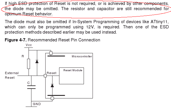

von Sebastian Heyn (Gast)
In dem Application Sheet steht aber, das die DIODE weggelassen werden
kann, wenn kein ESD Schutz benötigt wird. Wer lesen kann ist klar im
Vorteil.
Die Diode ist also nicht für den stabilen Betrieb der Schaltung
notwendig. Das wird einem auch klar, wenn man der SFA mächtig ist, und
nicht nach Schema-15 Komponenten zusammenklatscht.
Du hast aber geschrieben:
MUSS
Daher gehe ich davon aus, du wolltest sagen, dass die Diode für den
sicheren Betrieb notwendig ist.
Einfach alles, was im Data oder Application Sheet steht anzuwenden habe
ich schon oft gesehen, Das wird vorallem in China gemacht, wo die
"Ingenieure" nicht des Englischen mächtig sind. Wäre alles
durchzuführen, wären mit Sicherheit keine Erklärungen bei den Bildchen

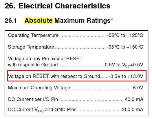

>MUSS
Da, wie in BIld zu erkennen ist, der Eingang intern keine Schutzdiode
hat, bedeutet das folgendes:
Die Spannung wird abgeschaltet. Der Elko der Versorgungsspannung hat
~0Volt.
Aber der C am Reset pin hat noch ~5V. Über den hochohmigen
Ladewiderstand wird er sich nicht wirklich schnell entladen. Also hat
der Eingang Spannung, aber die (interne) Schaltung nicht mehr.
Ich halte das für nicht sehr gut. Deshalb gilt weiterhin (für mich):
Die Diode muss drüber.
Was andere machen ist ihre Sache.
Also, lass ruhig alles weg, was auch nur irgendwie als Option/nincht
notwendig für die Fkt ist.
Ist ja grundsätzlich NIE nötig....

Ich würde dir fast recht geben sofern es um einen I/O Pin ohne interne
Diode gehen würde. (Da aber alle I/O so eine Diode haben kommt das ja
nicht in Frage.)
Für den Reset Eingang steht im Datenblatt eine Ausnahmebedingung:
Normale I/O Pinne +-0,5V von VCC
Reset -0,5V bis +13V gegen Masse. Und da 5V so ziemlich innerhalb dieser
Spanne liegen würde ich mir um die 5V deines 100nF keine Gedanken
machen.
Alleine schon, weil der Reset PIN im High Voltage Programming Mode 12V
abkann, DARF JA KEINE INTERNE DIODE VORHANDEN SEIN. Daher kann man auch
ohne Datenblatt davon ausgehen, dass der Reset VCC+5V abkann. Wo wir
wieder bei SFA wären (Schaltungs-und Funktionsanalyse)
von Joe M. (castro)
Danke, werde ich machen.
> Nun drehe sie noch um. ;)
Gute Idee.
> Solltest du den DCF77 Pin nicht auf einen der Ports für externe
> Interrupts legen, z.B. PD2, das würde die Programmierung sicher
> einfacher machen, oder?
Danke für den Hinweis, hab mich mit der Programierung noch nicht
wirklich beschäftigt. Aber wenn es so einfacher ist, verbinde ich den
DCF77 Pin mit PD2.
