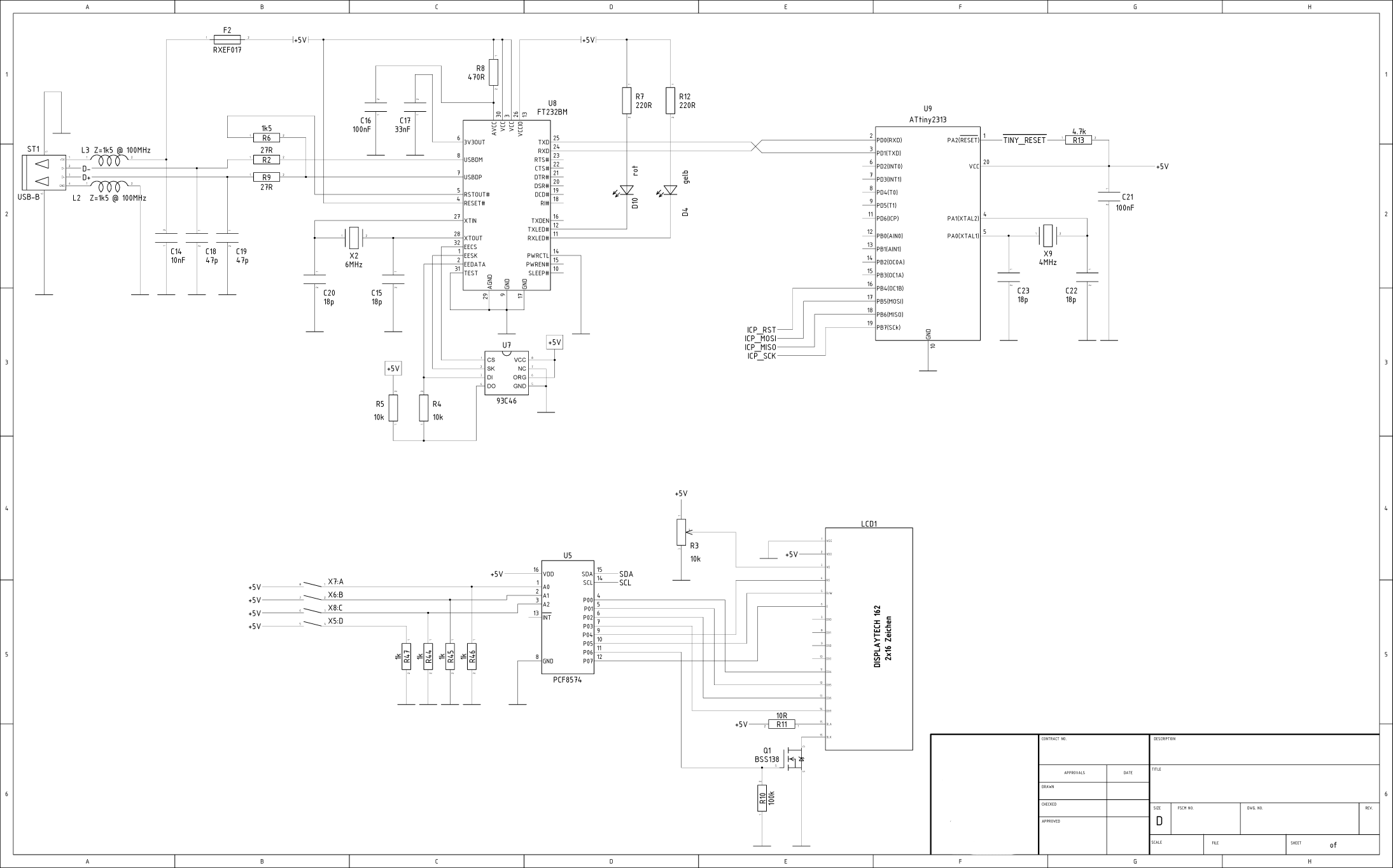

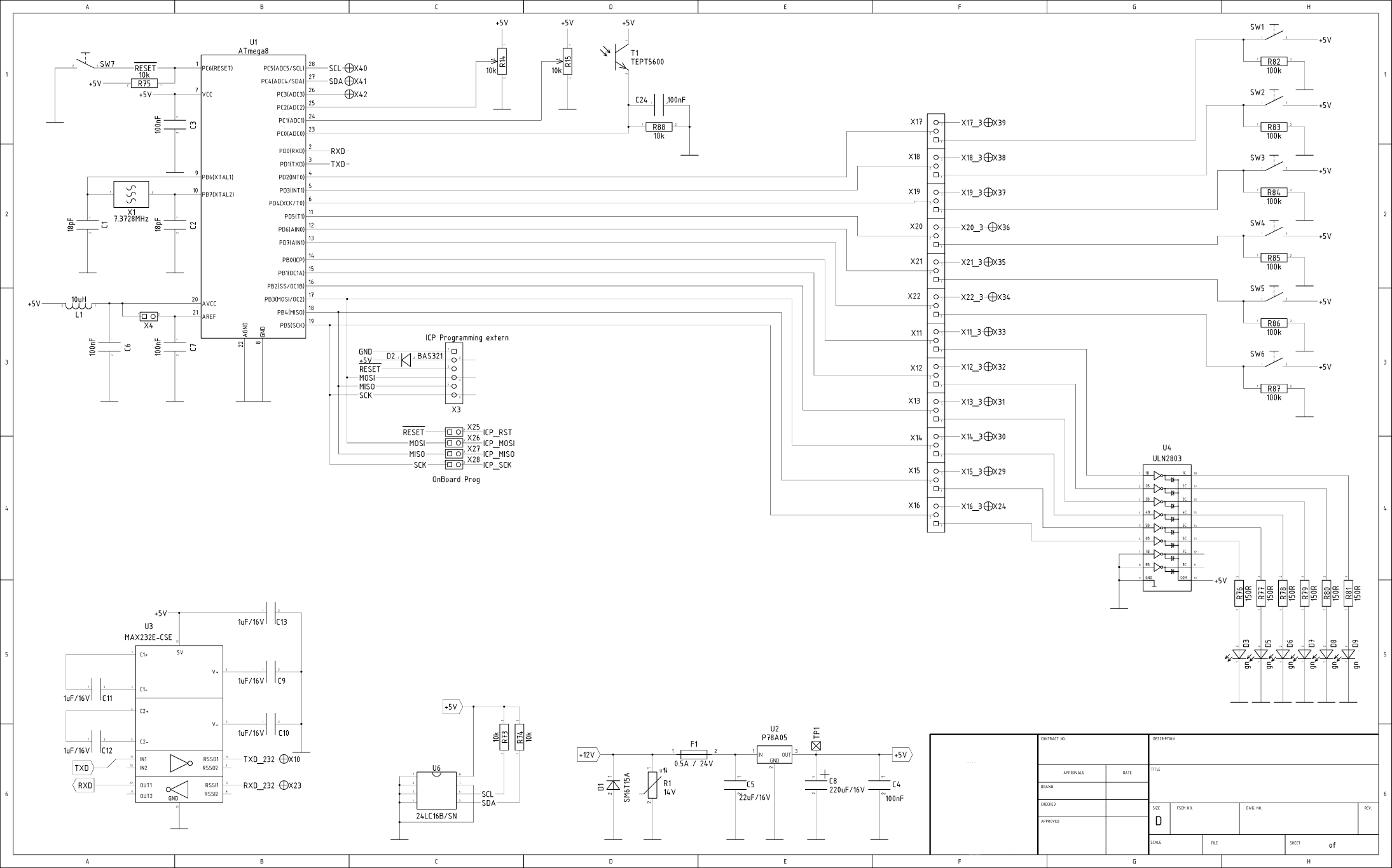

Servus zusammen,
ich will ein wenig anfangen mit Programmierung... ich habe mir einige
Demoboards angeschaut (STK500, MyAVR...) und finde die alle nicht gerade
toll. Da ich beruflich mit Leiterplatten Layout zu tun habe dachte ich
mir, ich mach mir einfach ein Demoboard. Im Anhang ist meine Idee was
ich alles drauf machen will.
Seite 1 vom Schaltplan: ATmega8 mit Peripherie, Taster, LEDs,
Programmierschnittstelle, I²C EEPROM, RS232, Spannungsversorgung, Potis
und ein Ambient-Light Sensor.
Seite 2 vom Schaltplan: USB Programmer für ATmega8 (der kommt aufs Board
drauf), 2x16 Zeichen Display (über I²C angesteuert).
Ich habe die ganzen Sachen aus verschiedenen Schaltplänen
zusammengesucht.
Hat jemand noch eine Idee was man verbessern könnte bzw. was man noch
drauf packen könnte?
Ein Lochraster-Bereich kommt natürlich auch auf das Board.
P.S. Seite 2 vom Schaltplan kommt im nächsten Post.
#938986
Nachdem ich grade mal kurz die Schaltpläne angeschaut hab, ist mir die
Beschaltung des ULN2803 aufgefallen.
Die LEDs müssen gegen VCC geschaltet sein, da der ULN2803 einen
OpenCollector-Ausgang hat
(http://www.onsemi.com/pub_link/Collateral/ULN2803-D.PDF -> Figure 12).
Auf die schnelle ist das auch das einzige, was mir aufgefallen ist.
MfG
Marius
EDIT: Doch noch was: Dein Spannungsregler könnte in der Beschaltung
recht schnell das zeitliche Segnen. Du hast am Ausgang einen größeren
Elko als am Eingang. Der Elko am Eingang endlädt sich schneller und
schon ist die Spannung am Ausgang des Reglers größer als am Eingang...
Das mögen die Dinger gar nicht. Am besten zur Sicherheit eine Diode vom
Ausgang zum Eingang schalten. Die begrenzt die Spannung dann auf 0,7
Volt.
Gast #939090
Das mit den LEDs hab ich geändert... danke für hinweis
Mit dem Spannungsregler hast nich ganz recht... Das is kein Linearregler
sondern ein Step Down Converter von PhiCon... hat halt wenig bis
garkeine Verlustleistung... setzen wir bei uns im Betrieb ein.. hier mal
das Datenblatt
http://www.hy-line.ch/fileadmin/HY_LINE/Dokumente/PHI-CON/P78A.pdf
zu D2... die habe ich mal reingemacht, falls das Board von extern
gepowert wird und nicht über USB versorgt werden muss... falls ich
jemals einen externen Programmer dranhängen möchte..
Mir fällt einfach nix mehr ein, dass ich noch draufmachen könnte... das
einzigste wäre ein Temperatur Sensor. Naja vielleicht habt ihr ja noch
Ideen ;) ...
Persönliche Seite #939956
Pascal Lehmann wrote:
> Ich würde dir noch raten die Taster die du drin hast nicht mit nem
> Pulldown sondern mit nem PullUp zu beschalten ist dann besser zum
> Programmieren finde ich zumindest aber prinzipiel ist es egal
Das uebliche und sinnvollste waere hier ueberhaupt keine
Arbeitswiderstaende zu verwenden da der Mega interne hat.
Gast #939992
Hi
Bei einer fertigen Schaltung/Programm ja. Aber nicht auf einem
Experementierboard. Ein beliebter Anfängerfehler ist es, um ein Bit zu
setzen gleich den ganzen Port zu beschreiben. Und dann sind die internen
Pull-Ups weg. Lass die Widerstände ruhig drin.
MfG Spess
