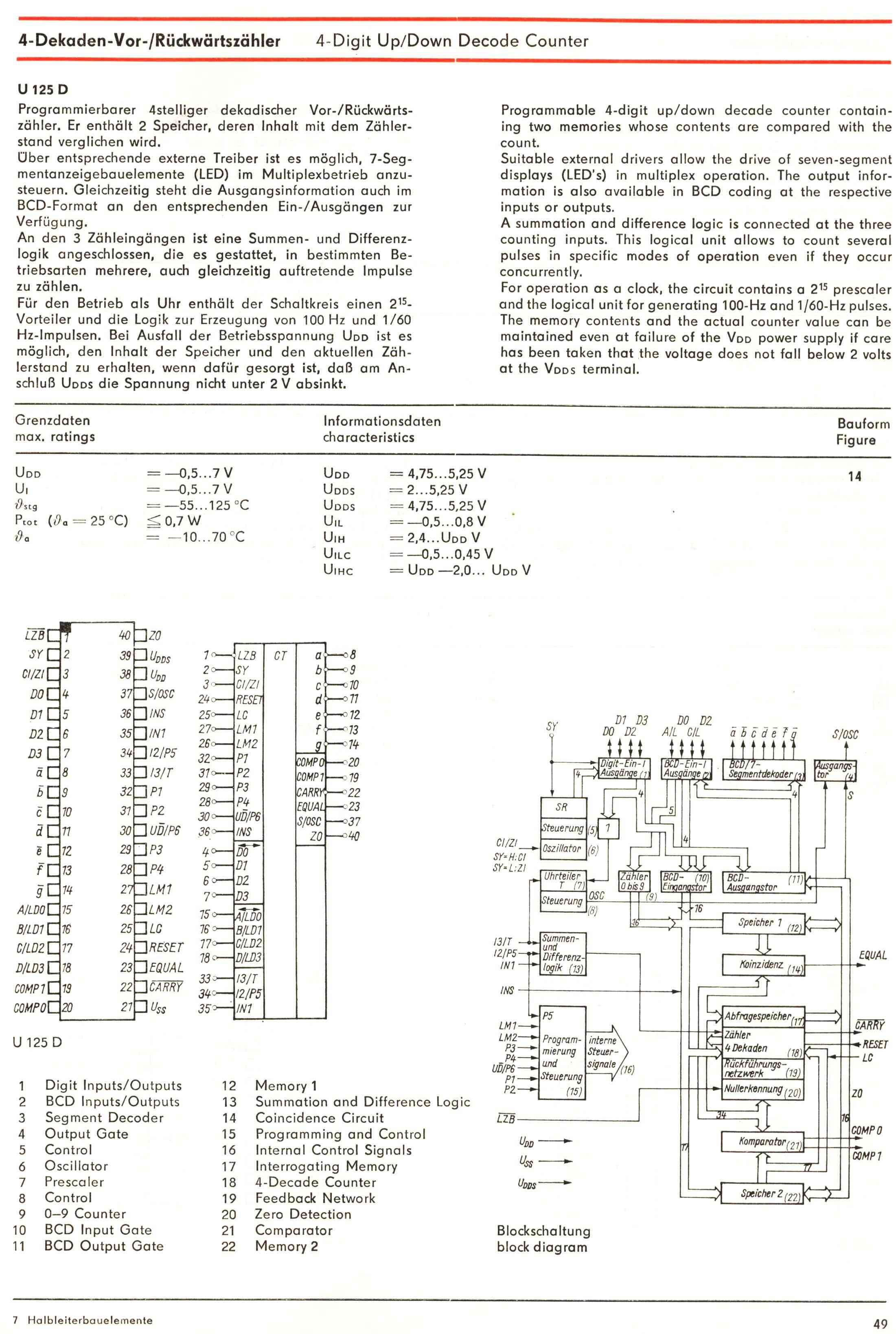

Alternative aus DDR-Zeiten: U125 4-stelliger Vor/Rückwärtszähler mit
Multiplexausgängen. Kann einiges mehr als der ICM7217.
MfG Spess

von spess53 (Gast)
Hi
@maddin: 1. IC habe ich heute für 2,20€ in der Bucht gefunden.
         2. Der stammt aus dem Pre-PDF-Zeitalter. D.h. das ganze liegt
nur in
            schriftlicher Form vor. Und da ich ca. 6-7 lfd.m
Zeitschriften
            habe, ist das nicht in 5min getan.
>da stürzt sich unser micha nachher noch ins unglück.
Das hast du ja schon mit deinem 4017 versucht.
MfG Spess

von maddin (Gast)
hier mal ein paar infos über den u125...
gruß,
m.
von matthias (Gast)
U 125,das war ein Traum,sowas hab ich nie mehr gesehen!
Ich habe mir damals eine Uhr gebaut mit 2 Weckzeiten und
Weckwiederholung.
Das Ding lief super und war auch sehr genau.U125 hat nicht nur etwas mit
Nostalgie zu tun,sowas gibt es nicht als Vergleichstyp.
