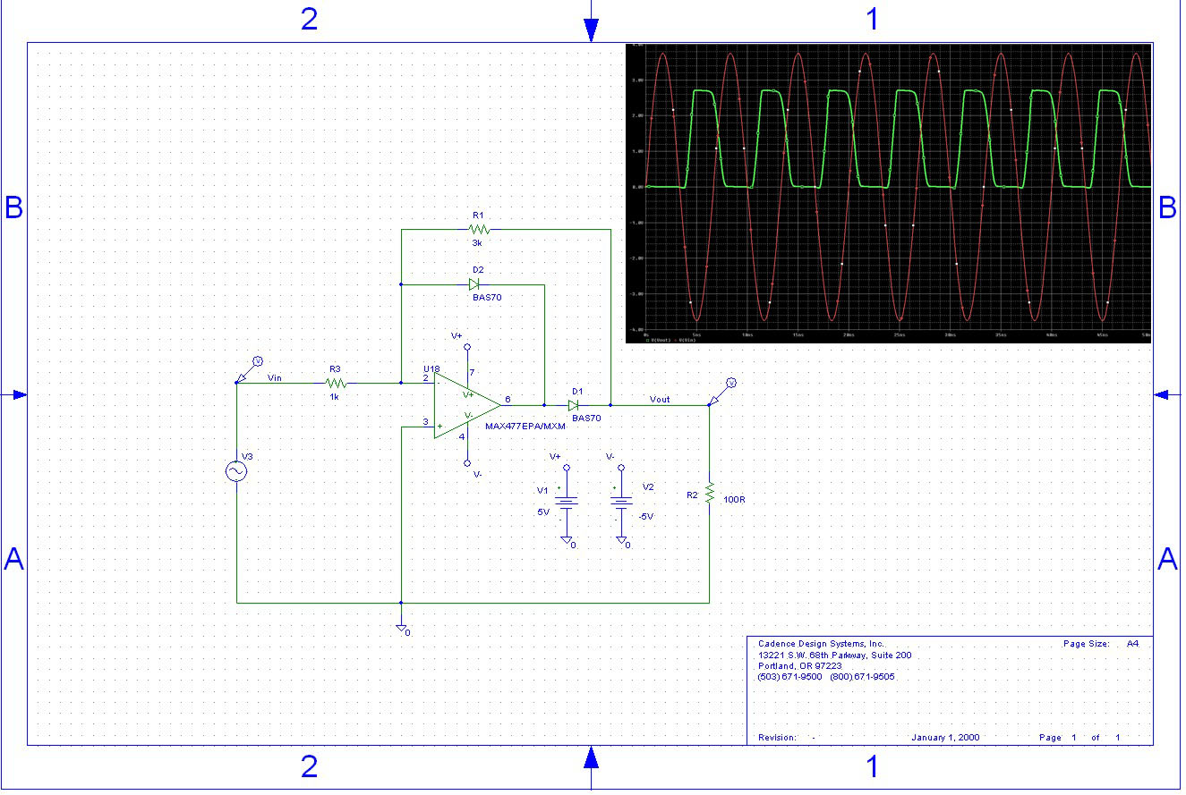

Hallo HF-Freunde!!!
Ich versuche einen Halb-Gleichrichter (nur positive Halbwellen)
zu basteln (siehe pdf-Anhang). Dabei stoße ich an die Grenze meiner
Kenntisse. Habe Grundkenntnisse in analoger Schaltungstechnikg,
von HF-Technik jedoch keinen Plan.
Als Eingangssignal ist eine Sinus-Spannung von 7,5 Vpp (100 - 150 MHz)
gegeben. Hier lässt sich nichts ändern.
Bei der Präzisionsgleichrichter-Schaltung verwende ich einen
OP (MAX477) und Dioden (BAS70).
Die Idee ist, das halbierte Sinus-Signal etwas zu übersteuern, um ein
"Rechteck"-Signal zu erzielen. Das ganze soll als CLK-Signal für eine
digitale Schaltung dienen.
In der PCSpise-Simulation sieht mein Ausgangssignal wie gewünscht
"rechteckig" aus. (Naja, ein Sinus ist bei den Frequenzen schon ein
"Rechteck" :-)
In der Realität jedoch messe ich mit dem Osszi eine AC-Spannung mit der
Amplitude von ca. 1V und einem DC-Anteil von ca. 3 Volt.
So lässt sich die Schaltung natürlich nicht gebrauchen. Habe aber echt
keinen Plan, wie ich weiter vorgehen soll.
Hat jemand eine Idee, woran  das beschriebe Verhalten liegen soll und
wie kann man das verbessern? Vielleicht könnt Ihr mir einen anderen
Ansatz vorschlagen oder gibt es vielleicht fertige Komponenten, die das
schon können?
Dankend im Voraus.
Alex
von Benedikt K. (benedikt)
Ich würde mal sagen der MAX477 ist etwas zu langsam. Bei 200MHz macht er
bestenfalls 2Vss, du willst aber eine Verstärkung >1, die ist bei den
Frequenzen nicht mehr drin.
von Stefan Salewski (Gast)
Du könntest evtl. einen OP mit Spannungsbegrenzung
nehmen und als untere Schwelle 0 einstellen, also AD8036 oder
OPA688. Aber 150 MHz ist schon recht fix...
von Alexander P. (piberg)
Hallo Benedikt.
Danke für die Schnelle Antwort. Habe es auch grad im Datenblatt gesehen.
Mich wundert nur, dass die Simulation, deren Ergebnisse ungefähr dem
Datenblatt entsprechen, sich so krass von der Realität unterscheidet.
von Michael U. (amiga)
würde nicht ein schneller Komparator auch gehen?
Habe jetzt nicht genau geschaut, aber z.B. MAX903 könnte das schaffen.
Gruß aus Berlin
Michaael
von Ich (Gast)
Ein schnelles HF-Transenpäärchen in Gegentaktstellung könnte vieleicht
helfen. Du brauchstdoch gar keinen Opamp, es recight doch wenn die bis
ans Maximum verstärken, welches durch die Eingangsspannung gegeben ist.
Und dann halt ne schnelle Schootky Diode dahinter, welche nur das
possitive Signal durchlässt. Die Geentaktstufe mit +/- gewünschter
Spannung versorgen.
von Ein Witz (Gast)
Aus Sinus mach Rechteck mit einem Gleichrichter ? Nein. Sicher nicht. AC
koppeln auf einen Line Receiver und gut ist. Ein MC100EP16D und ein
MC100ELT23 hintendran.
von H-anFänger (Gast)
Hallo Ein Witz,
Kann denn der MC100ELT23 auch nagative Spannung ab?
von 3370 (Gast)
Den Line Receiver kann man als positiven oder als nergaiven ECL lafen
lassen. Dan man das signal eh AC koppelt ist das ja egal. Wenn man den
ELT23 hinten dran hat, muss der 16er positiv gespiesen werden. Steht
allen im Datenblatt der beiden.,
