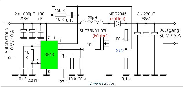

Hallo Leute, ich will den "uc3843" mit Mosfets am Ausgang in einem
Schaltregler verwenden. Habe aber noch echt Schwierigkeiten mit der
Analyse der Funktion.
Was sagt mir überhaupt dieses "*Current mode* PWN-Controller"?
Wollte folgende Schaltung anwenden:
current mode controller = Steuer-IC, mit Stromsteuerung arbeitend.
Üblicherweise wird an Pin 3 die Spannung eines Stromfühlwiderstandes Rs
(an der Source das FET) gelegt, der bei einer bestimmten Spannung an Rs
bzw. einem bestimmten Strom den FET abschaltet, es besteht also eine
Überwachung des Stroms im FET.
Vermutlich wegen des Spannungsverlusts im Fühlwiderstand ist aber auf
diesen verzichtet worden.
Hier wird die Spannung an Pin4, die Sägezahnspannung des Oszillators
genommen, um nach einer bestimmten Ein- Zeit mit Pin 3 wieder
abzuschalten.
Die an Pin 3 geleitete Oszillatorspannung bestimmt also die maximale
Ein-Zeit.
Bei Einsatz der Regelung wird dann durch die Spannung an Pin 2 die
Ein-Zeit zurückgenommen.
PWM = pulse-width-mode  = Pulsbreitensteuerung
Vielleicht helfen diese Tipps
