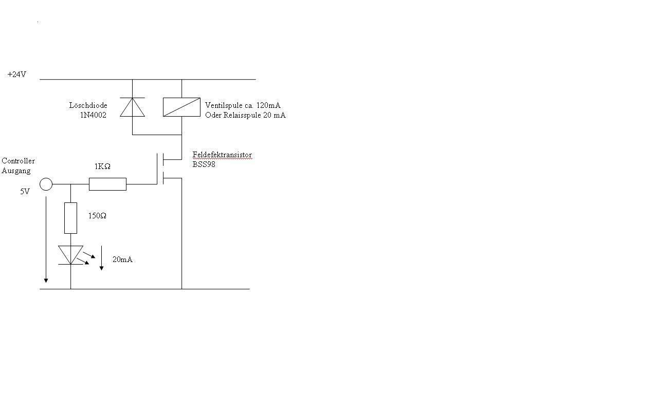

Defekter Transistor am Out des At-Mega8
Hi
>Wieso nimmst du denn eig. für die 120mA nen FET???
Weil FETs stark in Mode sind. Mit einem trivialen Transistor läufst du
Gefahr ausgelacht zu werden.
MfG Spess
kann es sein das deine Gate-Spannung durch die LED einbricht und der FET
dadurch im linearen Bereich arbeitet - quasi nicht mehr als Schalter.
Dann raucht er wegen der Verlustleistung ab...
also wenn ich das Schaltbild richtig interpretiere, dann steht da ganz
links "Controller Ausgang". Ich denke mal, ein µC. Und dessen Ausgänge
sind üblicherweise Gegentakt-Ausgänge, was das Gate bei L-Pegel wohl mit
Sicherheit ganz schnell entlädt (praktisch ziemlich genau bis auf 0V
runter). Nur wenn der µC einen OpenCollector (pnp) bzw. OpenDrain
(P-kanal) Ausgang hätte, könnten diesbezüglich Probleme in dieser
Schaltung auftreten (also Gate bleibt undefiniert mit einer Restspannung
hängen längere Zeit, was den Mosi in den linearen Bereich steuern kann
-> Tod durch SOAR-Überschreitung). Aber von solchen Ausgängen bei µC
habe ich eigentlich noch nie gehört (es sei denn, der untere Transistor
des Ausgangs ist durchgefackelt). So betrachtet mal Eingang/Ausgang des
Fets abhören mit nem Oszi.

Am Anfang eine kurze Antwort warum ich einen FET nehmen wollte.
Ganz einfach: ich wollte den Controller-Ausgang nicht zusätzlich
belasten.
Aber nach meiner jetzigen Erfahrung sehe ich, dass das Quatsch ist.
Lieber einen npn Transistor z.B. BC337, 1mA Strom in Kauf nehmen, dafür
aber eine sichere und wenig störanfällige Schaltung haben.
Außerdem kann ich auch meine LED parallel zur Spule mit entsprechendem
Vorwiderstand am Kollektor anschließen. Hoffentlich bereitet das keine
böse Überraschungen mehr.
Was meint Ihr? (siehe Schaltung – ist der Ableitwiderstand in dem Fahl
überhaupt notwendig?)
Oder bevorzugt Ihr lieber meine ursprüngliche Schaltung mit der LED an
der Basis bzw. am Gate?
Danke

Peter I. wrote:
> Danke allen für euer Engagement.
> belasten.
Die größte Belastung ist die Led mit 20mA.
Bipolartransistoren sind im Allgemeinen leichter zu dimensionieren und
schwerer kaputtzukriegen.
Kommt ganz drauf an, was du für nen Controller hast. Funktionieren wird
es so und so. Es kann höchstens passieren, dass dein Ausgang nicht ganz
auf Masse geht und damit den Transistor nicht korrekt sperrt.
Wenn dein Controller das treiben kann, dann mach sie an den Controller.
Da, wie schon geschrieben wurde, sonst nur eine unnötig große
Verlustleistung entsteht.
Alternativ gibt es auch LowCurrent-LEDs. Die benötigen nicht zuviel
Strom.

>Verrat uns doch den Controller bzw. wieviel Strom er treiben kann.
Das schreibe ich vom Anfang an nicht. Ich verwende AVR At-Mega8
Controller. Mein Controller kann bloß bis 20 mA, darum der ganze Theater
mit dem FET. Ich nehme wie empfohlen Lowcuurent LED oder Betreibe die
mit 18 mA
Kannst auch Superhelle LED's nehmen - die leuchten auch noch ordentlich
bei nur ein paar mA (5mA reichen völlig, oder sind auch schon zu hell
dabei;-).
Die strahlen aber vielleicht auch etwas zu gebündelt ab - naja, ist halt
ein Kompromiss ...
Anschließen würde ich die aber auch grundsätzlich am µC -Ausgang.
Ableit-R brauchste eigentlich überhaupt nicht bei CMOS-Ausgängen, da die
ja praktisch bis auf 0V runterschalten können, wenn keine Last nach +
anliegt, wie in Deinem Fall (die ATMega's sind ja wohl CMOS wie fast
alle µC überhaupt). Was Du aber brauchst, ist ein Serien-R, wenn Du
biploare T's nimmst wie eben den npn (weil man muß ja den Basis-Strom
begrenzen).
Aber Achtung: beim vorgeschlagenen BC337 beträgt die min. β gerade mal
100 bei Ic=100mA. Mit 1mA Basisstrom kommst Du also u.U. nicht ganz hin,
weil Du ja 120mA anvisierst. Also entweder  einen T mit höherer β nehmen
(den BC337 gibt's auch in β-Gruppen mit höherem β - je nach Hersteller),
oder einfach den Luxus von 2mA Ib leisten, was wohl kein Problem ist ;-)
Dann kannste jeden x-beliebigen BC337 nehmen.

Moin,
der Widerstand vom Gate nach Masse ist mitnichten nötig, damit der FET
sperrt, wenn der Controller ein Low auf den Port legt. Wichtiger ist,
dass der WIderstand das Gate entlädt und den FET sperrt, wenn der
Ausgang Tristate ist, also zB während dem Reset, beim Initialisieren des
µC oder bei einem ansprechen von Watchdog oder BOD (also auch reset).
Würde der Widerstand fehlen, würde das Gate rumfloaten und den FET im
Linearen Bereich grillen.
Bei der LED würde ich vorsichtig sein, wenn ich wirklich einen FET
nehme, sofern der nicht schon bei 2-3V sauber an ist. Durch die Last
sackt der Ausgang des AVR nen ganz ordentliches Stück ab. Wenn der FET
dann nicht gerade ein 3V Logiktyp ist, wird das recht schnell sehr warm
MfG
