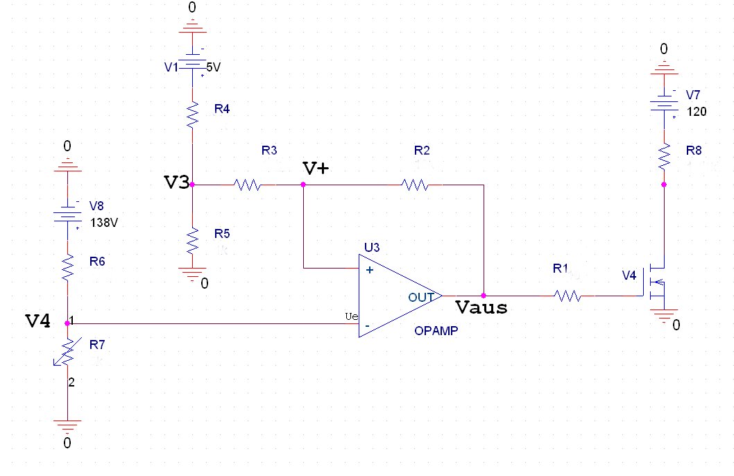

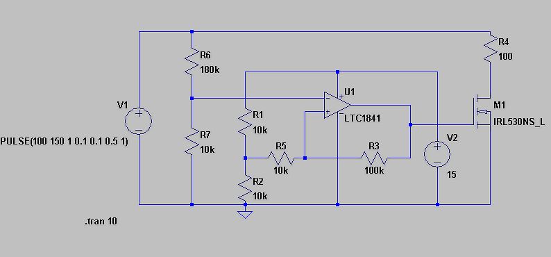

ich muss ein Bremschopper basteln für eine Motorsteuerung, weiss aber
nicht wie ich die widerstände für die Hysterese dimensionisieren soll.
Die Fets der steuerung liegen auf 120V,die induzierte spannung vom motor
addierte sich dazu und führt zum zerstören der FETs. --->
Bremschoppereinsatz..
ich bin aber anfänger und muss mich durchsarbeiten im Gebiet.
kann mir jemand erklären wie das ganze überhaupt funktioniert, und
eventuell wie ich die widerstände dimensionieren muss ? wäre extrem
hilfreich.
danke

Funktionsweise:
Die Spannung V8 darf eine bestimmte Spannung nicht überschreiten. Wenn
die Spannung V8 eine Obergrenze erreicht, schaltet sie einen Widerstand
R8 ein, der die überschüssige (rückgespeiste) Leistung verbraucht. Wenn
eine Spannungs-Untergrenze wieder unterschritten wird, wird der
Transistor wieder ausgeschaltet.
Aber prinzipiell ist schon dein Schaltplan falsch.
Wenn hier die Spannung V8 eine Obergrenze erreicht, schaltet sie den
Transistor V4 aus. Aber eigentlich sollte sie den dann doch erst
einschalten...
Mach es besser so wie im obigen Bild.

OP #941121
Also erstmal Danke.
ich bin Student der eingentlich Nachrichtentechnick studiert mache aber
gerade Praxissemester in Leistngselektronik wovon ich nicht sehr viel
Ahnung habe.(dass zu erklären würde weit führen.)
ich vesuche es die fragen die ich verstanden habe zu beantworten :
bei 120V ist noch alles in Ordnung also wäre das ne untere grenze.
ab 132V sollte der Bremschopper zum Einstaz kommen.(V4 eingeschalten ? )
Versorgungspannung für Treiber 15V.
Grösse der Hysterese : (ich dachte obere und untere grenze und die
Grösse der Hysterese sind dasselbe)
Die Leistung die ich venichten soll (?) da ich es nicht weiss (weiss
aber  dass die motoren die an der Steuerung angeschlossen werden einen
Nennstrom von 1.5A bis 5.5A) würde gerne wissen wie ich das berechnen
kann.
dasselbe gilt für die chopperfrequenz.

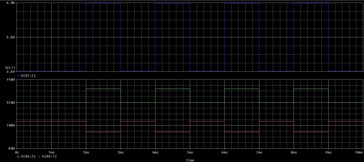

ich habe(in meiner schaltung) V8 mit einer VPULSE quelle getauscht wobei
die spannung Zwischen 120V und 132V sich periodisch ändert. ich messe
die spannung am Drain und es scheint als ob der FET schaltet (die
spannung sinkt so bald Vpulse auf 132 geht und steigt wieder auf 120V
sobald vpulse=120.
was ist falsch daran ?

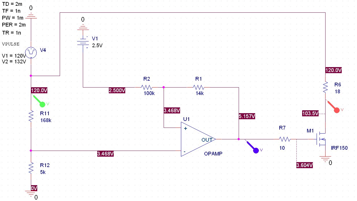

>die spannung sinkt so bald Vpulse auf 132 geht und
>steigt wieder auf 120V sobald vpulse=120...

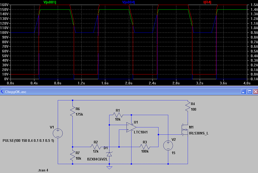

Ich habe deine Schltung nachgemalt und simuliert. Mein FET im Bild
schaltet ein wenn die Spannung unter den Schwellwert sinkt...
So hätte ich das auch erwartet.
Was hast du für Bauteilwerte?

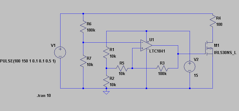

OP #941275
Ich sehe zwar dass deine Schaltung etwas mach aber was genau weiss ich
nicht. ich sehe weder die 120V noch die 132V und auch nicht wie der FET
zwischen beide werte schaltet.
Hier habe ich meine (bestimmte falsche) schaltung nochmals simuliert.
da ich nicht weiss wie ich die Hysterese einstellen soll mit den beiden
Widerstände habe ich einfach ausprobiert...
jetzt weiss ich zwar(nachdem ich die fangfrage richtig beantwortet habe
;)) dass die hysterese 12 beträgt aber weiss immer noch nicht wie ich
auf die Formel kommen kan die mir dabei hilft die R's zu
dimensionisieren.
oder interpritiere ich die Schlatug falsch ?

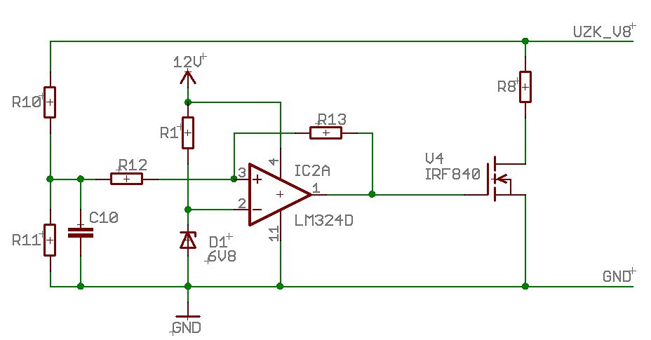

#943249
Also Deine Schaltungen wären, zumindest für mich, besser zu beurteilen
wenn die GND unten, und entsprechend dann die Quellen von oben nach
unten zeigen.
Gerade so, wie Lehrlinge, die Lagepläne extra NICHT einnorden, um zu
zeigen wie toll sie sich orientieren können.
So, dann guck auch noch hin.
