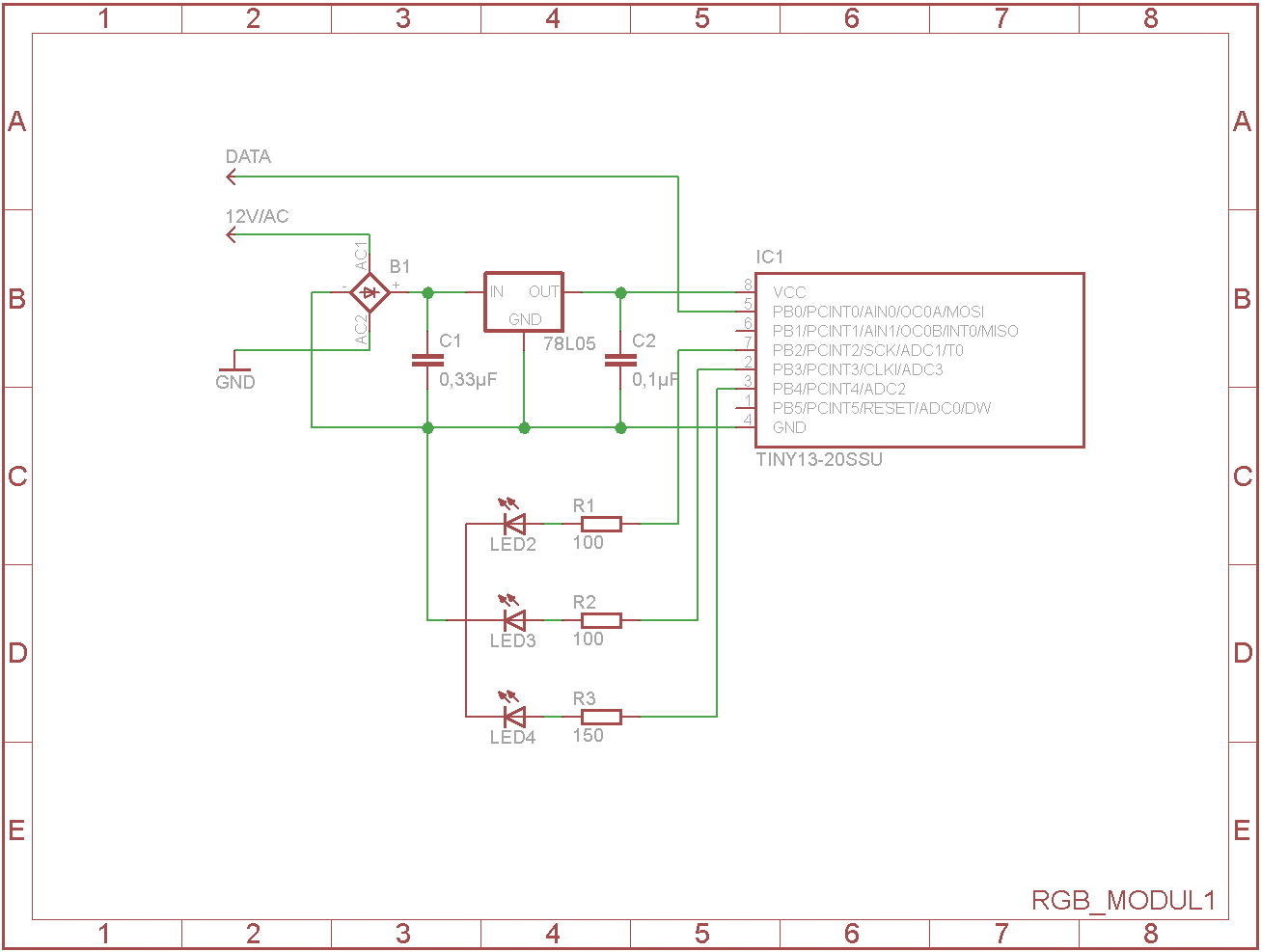

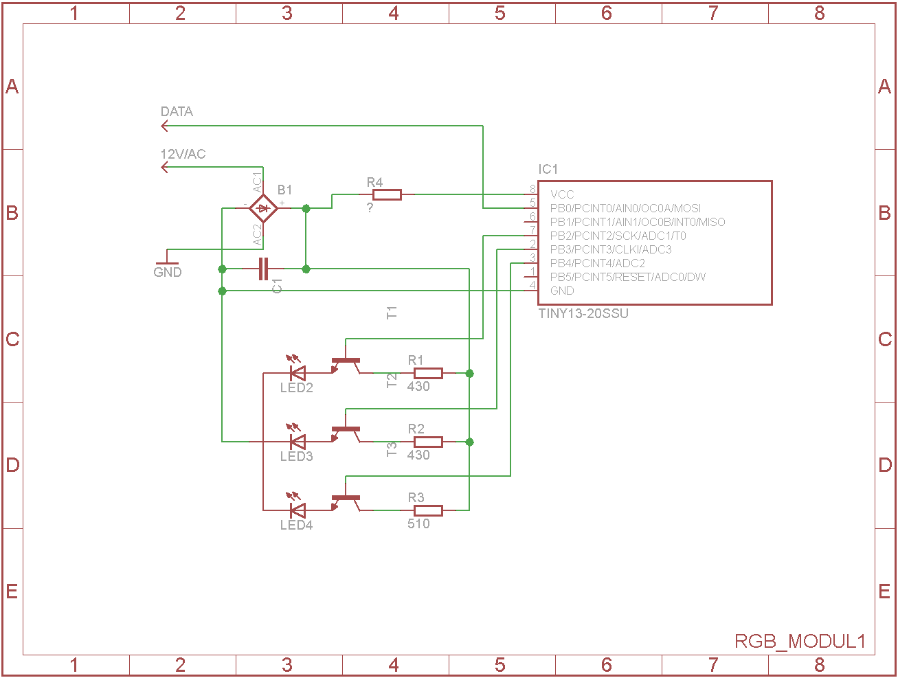

#943274
Hallo an alle,
bin neu hier und sofort auf diesen Thread gestoßen.
Würde mich auch für die Schaltpläne interesieren.
@ Jochen: Wie viele LED Module kann man pro Master Modul hintereinander
schalten?
 Bei CUBATRON sind das ja hunderte und so wie ich das verstanden habe
benutzen die immer eine bestimmte anzahl von LED Modulen pro Reihe.
Würde mich echt freuen wenn mir einer oder auch mehrer da unter die Arme
greifen könnte. Würde das gerne im großen Stil aufziehen. Nicht ganz so
groß wie das aktuelle von CUBATRON, aber schon nah dran. Mein problem is
wohl nicht das zusammen bauen und löten. sonder er das Programmieren.
Was mir schonmal wichtig währe sind die bauteine für das Master Modul so
wie die für das Slave Modul um mal so die kosten zu überschlagen.
Gruß Sven
Gast #943634
Sven,
Vom Prinzip her: Ja.
Von der Schaltung her: Nein.
-Siebelko vergessen
-Basiswiderstände
-statt R4 einen 5V Regler (kleiner 100mA reicht) oder Z-Dioden-Stabi.
-die LEDs würde ich in klassischer Emitterschaltung betreiben, also die
Emitter an Masse und die LEDs hinter die Widerstände.
-Bei langer Datenleitung sollten da noch Schutzmassnahmen hin und ggf.
ein kleiner Tiefpass gegen Störungen.
Bau das mal um, dann verhandeln wir weiter.
Jochen Müller
#943657
Sven,
Nochwas:
Du kannst die Transistoren auch ganz weglassen, der Tiny13 kann die 3
Leds ohne weiteres direkt ansteuern (über Widerstände natürlich),
20-30mA je Portpin sind völlig OK.
Allerdings fliesst dann der LED Strom auch über den 5V-Regler und der
muss dann grösser ausgelegt werden. Wenn mann aber sehr viele von den
Slave-Modulen bauen will, ist es schon sinnvoll sich das zu überlegen
denn es spart deutlich Betsückungsaufwand, Leiterplattengrösse, etc.
Später kommt noch ein Problem auf Dich zu:
Da Du eine Vollwellengleichrichtung hast, stimmt die Signalmasse auf dem
Slave nicht genau mit der Signalmasse auf dem späteren Master überein.
Da muss dann etwas getrickst werden, aber das kommt später.

@ Jochen:
Danke für die ganzen tips. schade is nur das ich nur die hälfte
verstehe.
1. Was is ein Siebelko? meine was nen elko ist is mir schon klar.
2. Muß es 12V/AC sein oder geht auch 6V/AC, habe nämlich zwei 6V/AC
Trafos mit je 125A bekommen. Oder is das zu knap an den 5V wegen
Spannungsfall auf den leitung?
@Kai:
also würde zu erst mal 20 stück bauen plus steuerung und ko, um zu
schaun ob es so klapt mit der Programmierung und dem baun. Sollte alles
funktionieren habe ich da schon vor nach und nach so bis 1000 stück und
mehr zu bauen. Das Budget kommt auch nach und nach zusammen. Also habe
jetzt erst mal so um 200,- um die steuerung und die ersten module zu
bauen.
