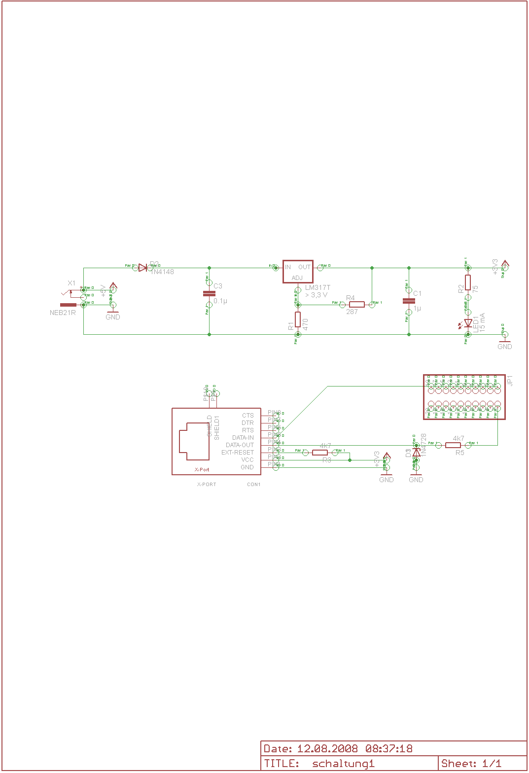

Gast #941346
Hi J_uri,
Mist, da hätt ich drauf kommen sollen. :-)
Vor dem Prob stand ich auch schon.
Die Leitungen des XPorts sind 5V-tollerant - sprich die gehen da nicht
kaputt, aber eigentlich ist es 3,3V-Logic
Möglichkeiten
  - Pegelwandlung mittels IC mit OC
  - wie bei c't-Variante mittels 3,3V-ZDioden
  - Transi
  - Optokoppler
  usw..
Ich würde die Z-Dioden-Variante vorziehen. Ist von allen Varianten die
kleinste. :-)
Gast #952889
Hallo nochmal,
ich habe die Schaltung aktualisiert (sh. Anhang). Komischerweise sind in
allen Vorgaben (also bei c't und auch bei der XPort Referenz) immer nur
die Eingangspins mit ZDioden und Widerstand beschalten. Bei mir ist es
aber genau das umgekehrte Problem, der Datenausgang gibt keine korrekten
Pegel raus. Die Schaltung müsste aber trotzdem helfen, oder?
Möchte nur sicher gehen bevor ich mich ans löten mache.
MfG und vielen Dank für die Hilfe
J_uri

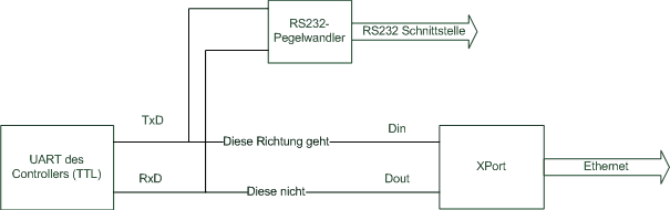

Gast #953219
Zusatz:
An den TxD/RxD Pins des Controllers liegt parallel ein
RS232-Pegelwandler, da neben den TTL-Pins auch eine RS232-Schnittstelle
eingebaut ist. Kann es sein, dass dieses aktive Bauelement meine Pegel
beeinflusst?
Das Bild im Anhang zeigt das Problem.
