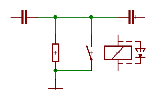

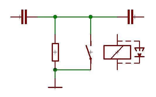

Vergiss doch die Gleichspannungskopplung. Eine Gleichspannung darf nie
am Lautsprecher ankommen, irgendwie/irgendwann muss die sowieso weg.
Schöner wäre es wie oben im Bild:
Hochwertige Cs zum Auskoppeln des Gleichspannungsanteils, und die
Mute-Schaltung raus aus dem Signalpfad.
Der Widerstand gegen GND kann recht hochohmig sein (1MOhm).
Er ist nur dazu da, den Knotenpunkt auf GND zu halten.
Evtl. kannst du den zweiten C einsparen,
das kommt auf die nachfolgende Schaltung an.

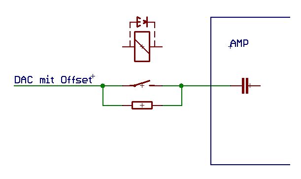

Das Relais will ich eigentlich schon im Signalweg haben ;-)
Wie gesagt, im Amp ist sowieso ein C, aber ich wollte bewusst im DAC auf
den Auskoppel-C verzichten (Sound-Voodoo)... Ich werde mal die
Möglichkeit mit dem Vorspannen im MUTE bzw. dem Parallelwiderstand
testen.
Eigentlich ist diese MUTE-Funktion ja keine "Ich will nix hören"
Funktion, sondern ehr eine Art Fehlerunterdrückung um falsch dekodierte
Signale vom Amp abzutrennen... Also ich schätze mit dem Serien-R (durch
das Relais brücken) wird mit dem R_In vom Amp nen Spannungsteiler
gebildet. Den berechne ich mal so, dass ich ne Dämpfung von 15-20dB hab.
Dann kommt zwar noch was durch, aber ich denke der "Plopp" sollte
verschwinden.
Ich berichte hier wenn ich's versucht habe.
