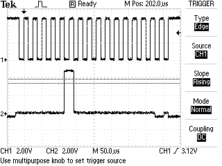

Der Code stellt eine SPI Schnittstelle ohne Senden dar. PB7 dient als
Clock und PB5 ist der Data In.
Daten am PB5 liegen an, das konnte ich mit dem Oszilloskop messen. Also
Clock funktioniert (siehe Anhang)
Kanal 1 ist Clock und 2 ist DataIn (PB5)

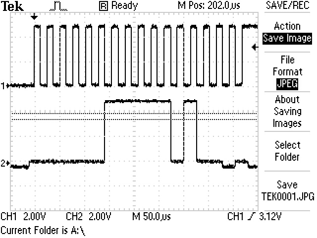

Ich hab den Fehler gefunden, lag nicht am Programm, sondern war ein
Kontaktproblem. Oh man viele Stunden für den Ar***.
Aber mir ist aufgefallen das die Bytes im Wort daten irgendwie
vertauscht sind.
Wenn man das Bild mit dem Inhalt von "daten" (=D0 07) vergleicht fällt
einem das auf.
Bild: 0000 0111 1101 000 = 07D0
Woran liegt das?
