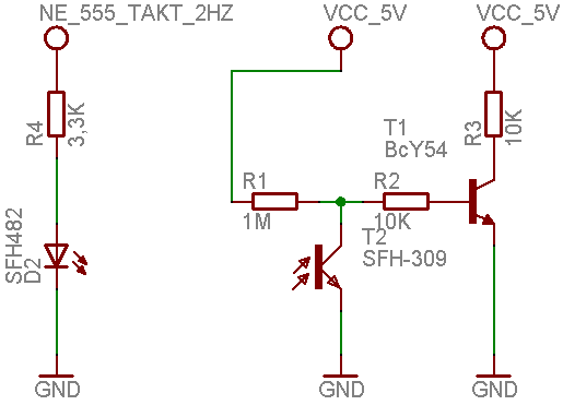

ich möchte eine IR Lichtschranke bauen, erstmal etwas einfacher ohne
gepulste Sendediode.
Zur verfügung habe ich folgende Bauteile:
BPW42 (NPS Phototransistor)
LD274 (IR Doide)
SFH409 (IR Diode)
SFH309 /Phototransistor)
OPVs
Bisher habe ich diesen Schaltplan versucht (siehe anhang)
Aber das hat nicht so Funktioniert, kann mir leider nicht erklären
wieso.
Und wenn es funktioniert hat dann nur aus 1cm entfernung lieferte mir
der erste OPV dann max 20 mv weiter weg hatte ich gar keine Spannung
mehr.
Was für entfernungen sind grundsätzlich mit so einer Lichtschranke
möglich?
1 Meter realistisch?

Tja, aber dort ist eine PhotoDIODE eingezeichnet. Einen PhotoTRANSISTOR
kann man nicht mit einem Transimpedanzverstärker benutzen!
>möglich?
Locker, wen man es richtig(tm) macht.
Fang mal klein an. Nimm 5V, einen 1MOhm Vorwiderstand und deinen
Phototransistor. Damit kannst du dann man deinen 74HC04 ansteuern.

Danke habe deine Schaltung umgesetzt und es hat geklappt habe dann noch
einen NE555 drangehängt und ihn mit 2Hz getaktet und es geht super.
Jetzt würde ich dann das ganze an einen Atmel hängen und die 2 Hz
auslesen,dann sollte alles sicher funktionieren oder? Hat jmd noch
verbesserungsvorschläge?

Ja, deine "Verstärkerstufe" ist wenig sinnvoll. Häng das Signal vom
Phototransistor direkt an deinen AVR. Der ist CMOS, und kommt auch mit
sehr hochohmigen Quellen klar.
Wenn du dann schneller takten willst, musst du den 1MOhm kleiner machen.
Allerdings geht das dann auf Kosten der Empfindlichkeit. Muss man messen
und probieren.
MFG
Falk

welchen verstärker? iceh meine unten meine Schaltung die ohne op, die
dierekt am µC hängt
