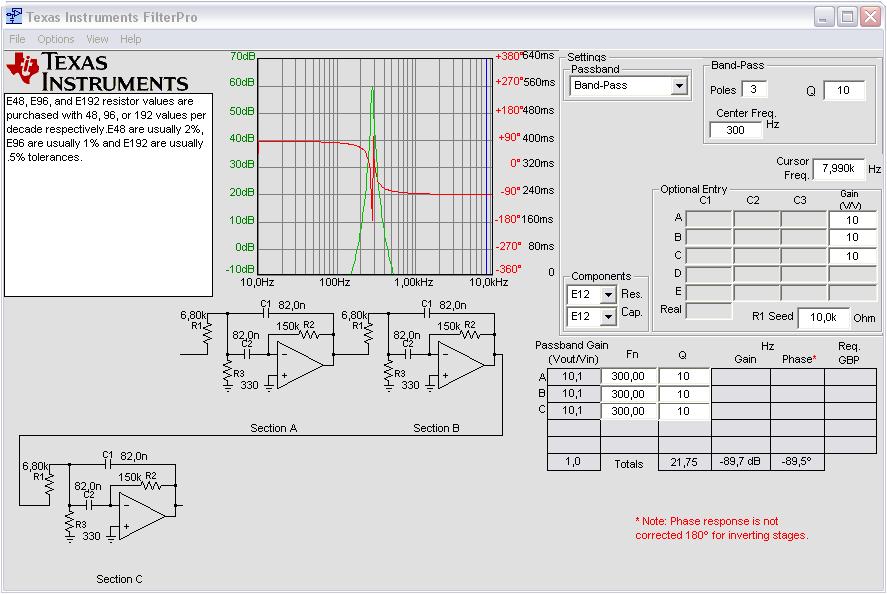

Suche mal im Netz nach "FILTER-PRO". Das ist ein kostenfreise Programm
von
Texas-Instruments, mit dem Man Filter berechnen kann, ohne sich zu
schinden.
Du kannst den NF-Bereich ja von mir aus in 10 Teile zerlegen, indem Du
Filter berechnest und die Bereiche sich ein wenig überlappen läßt.
MfG Paul

So hab mir jetzt mal das Programm von Texas Instruments besorgt.
Und ich frag jetzt lieber mal nach da ich mit Fachenglish nichts am Hut
habe.
ich geb bei center-frequency meine gewünschte Frequenz ein oder? der
grüne graph zeigt mir diese dann.
Was bedeutet dann Poles und das Q?
kann ich diese Schaltung welche unten abgebildet wird dann einfach so
aufbauen?
