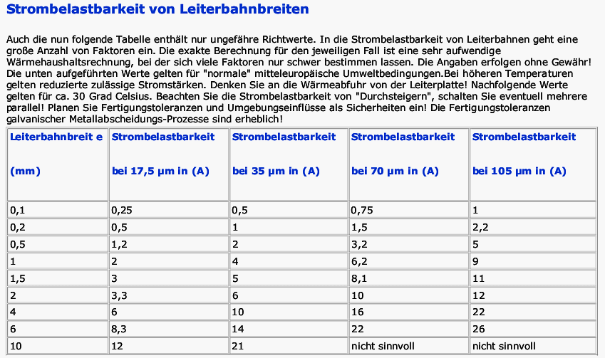

>...40A...
>...mit einem fertigen Layout...
Da ist das Layout nur die Hälfte der Wahrheit, denn solche Ströme können
nicht sinnvoll auf einer Leiterbahn gehandhabt werden (siehe Bild,
Aussage eines LP-Herstellers). Du bist also in Grenzbereichen unterwegs,
und Grenzbereiche brauchen Erfahrung, da kann man sich schnell mal (im
wahrsten sinne des Wortes) die Finger verbrennen.
D.h. es muss dazu eine Freiverdrahtung der Hochstrom-Pfade geben. Ganz
wichtig ist der Übertrager und die genauen Wickeldaten (Litzenaufbau,
Schirmung, Isolation). Solche Hochstrom-Geräte sind nicht nur deswegen
so teuer, weil der Hersteller sich eine goldene Nase verdienen will,
sondern weil viel Aufwand (Redesigns, Prüfungen...) und teure Bauteile
dahinterstecken.
Fazit: Wenn du nur 1 solches Gerät brauchst,
dann kauf es fertig aufgebaut und getestet.
