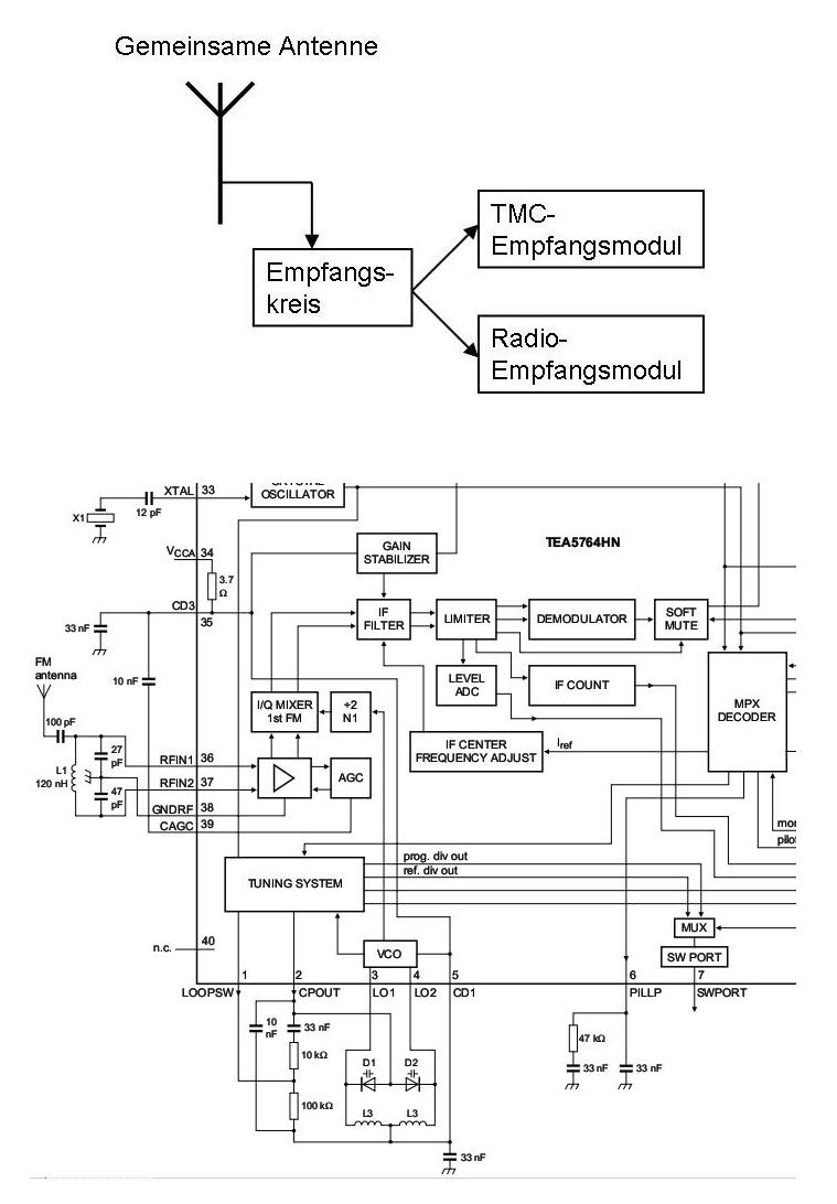

Ich bin gerade dabei, mir ein Radio zu basteln, mit dem man gleichzeitig
Radio hören und TMC-Signale (Verkehrsmeldungen) empfangen kann. Als
Bausteine habe ich für den Radio-Empfang den TEA5764HN von NXP
(Datenblatt:
http://www.nxp.com/acrobat_download/datasheets/TEA5764HN_2.pdf) und für
den TMC-Emfpang ein TMC-Modul von GSN.
Beide Teile möchte ich an eine gemeinsame Auto-Antenne anschließen
(siehe Skizze im Anhang). Im Datenblatt vom Radiobaustein ist angegeben,
wie man die Antenne an diesen Baustein anschließen muss (siehe
Schaltplan-Ausschnitt im Anhang). Wenn ich an der Antenne entweder das
Radiomodul mit Empfangskreis ODER das TMC-Modul (mit internem, mir
unbekannten Empfangskreis) anschließe (jeweils einzeln), ist der Empfang
jeweils gut. Wenn ich allerdings beide Module gleichzeitig anschließe,
ist der Empfang bei beiden Modulen ziemlich miserabel. Mir ist bewusst,
dass sich die Empfangsleistung halbiert :-)
Kennt ihr eine Art "Antennensplitter" (der aus dem Baumarkt bringt
nichts) oder eine ähnliche Schaltung, mit der ich die zwei Module an
eine Antenne anschließen kann und man bei beiden Modulen guten Empfang
erhält? Oder könnt ihr mir helfen, so eine Schaltung zu entwickeln
(würde mich auch erkenntlich zeigen :))?
Viele Grüße
Martin
Hallo Martin,
da ist wenig Hoffnung mit einer einfachen + schnellen Lösung.
Suche mal ! Die ähnliche Diskussion lief vor einigen Wochen schon hier.
Problem ist, daß die Oszillatoren Störstrahlung in den jeweils anderen
Empfänger einsteuen. Man könnte natürlich den anderen Störer jeweils für
kurze Zeit abschalten? Wenn das keiner hört, ist Dein Problem gelöst.

Hallo!
Vielen Dank für Eure Antworten und Tipps.
Die Lösung für mein Problem muss nicht unbedingt einfach und schnell
sein. Ich bin auch gerne bereit, mehr Entwicklungsarbeit und Geld zu
investieren, wenn die Schaltung am Ende gut funktioniert.
Die beiden Empfänger jeweils abwechselnd kurz ein- und auszuschalten
funktioniert denke ich in meinem Fall nicht. Dafür bräuchte ich außerdem
einen zusätzlichen Timer/Mikrocontroller, den ich zur Zeit nicht
vorhabe, einzusetzen.
Ich werde mir mal den Wilkinson Divider anschauen.
Habt ihr noch weitere Vorschläge, gerne auch aufwändigere :)
Martin
