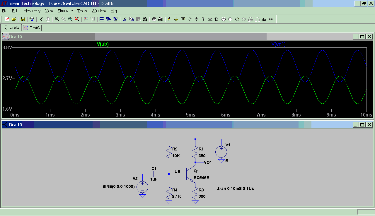

Gast #943333
ich hab mal versucht das ganze für einen BC546B zu berechnen. Der hat
laut Datenblatt eine Stromverstärkung von 330. Da Dürfte ja Re und Rc
dennoch gleich bleiben und für den Spannungsteiler komme ich auf R1:
16,9K R2: 14,7k.
So richtig?
Gast #943442
>... heraus kam das:
Sieht nach viel zu hoher Eingangsspannung aus, solche Schaltungen sind
im Kleinsignalbetrieb verwendbar. 1Vss ist schon viel am Ausgang.
Ohne C über dem RE ist die Verstärkung nur rund 1 (350/300).
Wie sind denn die DC-Spannungen am C und E?

Tja jetzt haben wir einmal eine Verstaerkung von 1.16 und das andere mal
eine von 70.
Was machen wir jetzt wenn wir ein V = 10 haben wollen.
Nun die Verstaerkung V berechnet sich ja V = RC / (re+RE).
RC und re liegen ja fest. RE ebenfalls.
Nun rechnen wir mal wie gross muesste re+RE nun sein fuer V = 10:
RC/V = (re+RE)
350 / 10 = 35Ohm
re ist ja noch immer 5 Ohm also bleibt fuer RE = 30 Ohm ueberig.
Diese 30 Ohm muss er aber nur fuer die Wechselspannungssignale haben
nicht fuer die Gleichspannung. Also legen wir jetzt parallel zu RE einen
Widerstand den wir aber mit einem Kondensator fuer Gleichspannung
sperren.
Der Gesammtwiderstand soll 30 Ohm sein RE = 300 ohm wie gross must der
Widerstand sein damit die Gesammtschaltung 30 Ohm ergibt.
300 Ohm  * 30 Ohm / (300 Ohm - 30 Ohm) = 33 Ohm
Der Kondensator zur abtrennung der Gleichspannung ergibt sich wieder aus
der gleichen ueberlegung das er kleiner sein muss als diese 33 Ohm
Ce = 1 / (2*pi*fu*33) = 160uF    bei fu = 30 Hz
Allerdings aendert sich jetzt auch wieder der Eingangswiderstand zu 30
Ohm * 200 = 6000 Ohm.
Ich hoffe du kannst das jetzt alles nachvollziehen.
Gruss Helmi

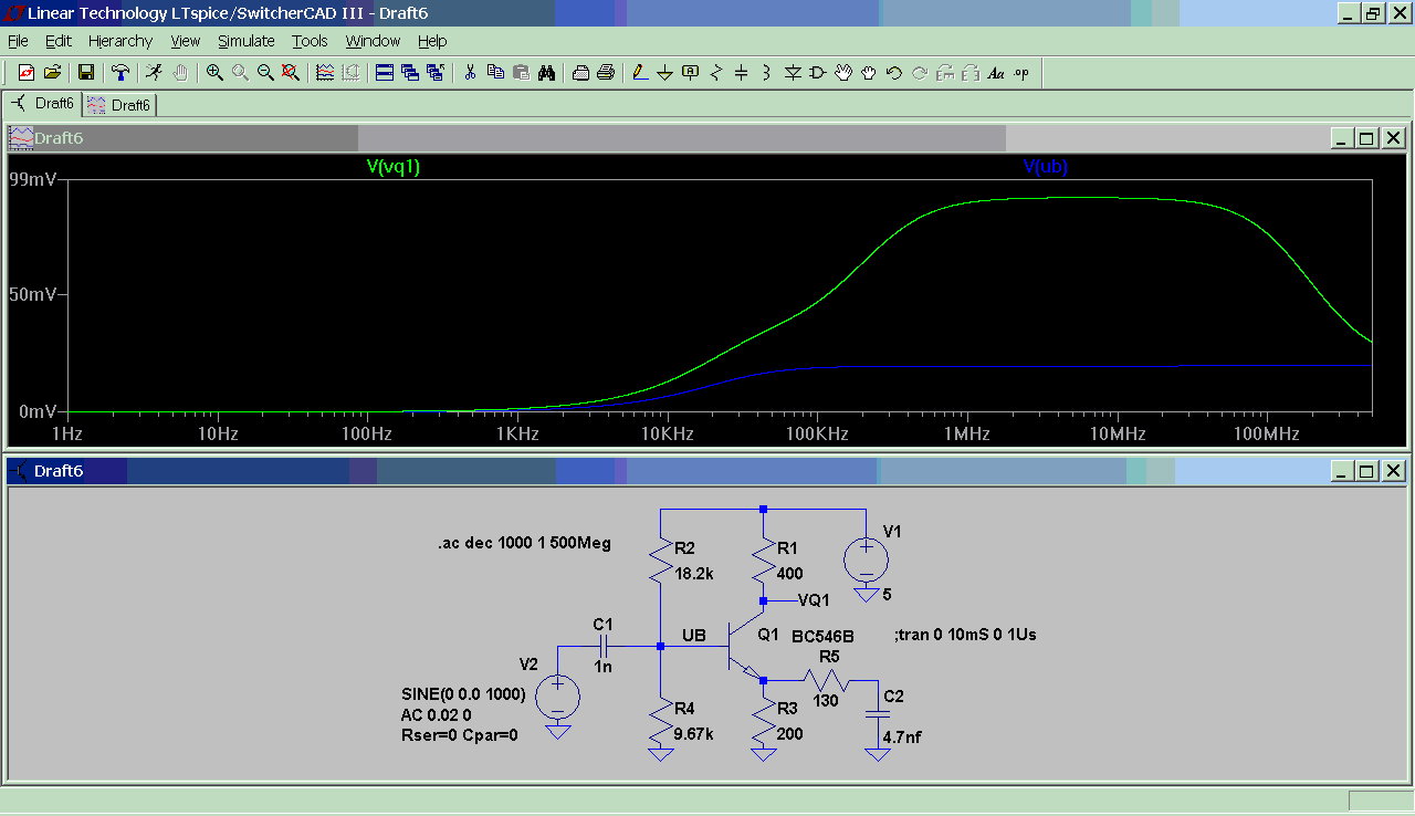

Ich hab jetzt mal einen Verstärker gebaut und möchte ein Signal von 7Mhz
verstärken.
B=300
R1=18,2k
R2=9,76k
RE=200Ohm
fu=6,5MHz
Da habe ich für Ce=4,89nF und für Ck=4,26pF. Allerdings geht die
Verstärkung jetzt gegen 1...ist das normal?
#944548
Hast du denn in echt gebaut oder nur simuliert ?
Welchen RC hast du denn genommen ?
Oder hast du das Signal an RE abgenommen ?
Diese ganzen berechnungen hier beziehen sich so nur auf niederige
Frequenzen. Bei hoeheren Frequenzen must du noch parasitaere
Kapazitatetn beruecksichtigen. Vor allen dingen die Kapazitatet des
Transistors und da besonders die Kapaziataet zwischen Kollektor und
Basis. Wenn diese jetzt so um die 4pF hat und die Verstaerkung auf 70
eingestellt ist da liegt ja zwischen den beiden Anschluessen des
Kondensators eine 70 mal groessere Eingangsspannung an. Daraus folgt
diese 4 pF wirken auf den Eingang wie 4 * 70 = 280pF gegen GND. Da wird
eine Kapazitatets vervielfachung gemacht. Diese Kapazitaet hat den Namen
Millerkapazitaet. Auch die Kollektor-Emitter Kapazitaet wirkt mit dem RC
wie ein Tiefpass. Auch die Stromverstaerkung des Transistor nimmt bei
hoehren Frequenzen ab. Die Frequenz bei der diese zu 1 wird nennt man
Transitfrequenz. Sie liegt beim BC546 so bei 250 MHz.
Deshalb muss man bei Hochfrequenzverstaerkern auch einige Tricks mehr in
die Schaltung einbauen.
Gruss Helmi
#944927
Bei dir ist der Ck zu klein gewaehlt. Du hast vergessen das jetzt die
Kapazitaeten des Transistors eine Rolle spielen. Die Eingangskapazitatet
des Transistor liegt ja auch noch parallel zum Eingangswiderstand. Je
hoehoer die Frequenz wird um so mehr nimmt sie Einfluss auf den
Eingangswiderstand. Wenn du es simulierst miss doch einfach mal vor dem
Ck und hinter dem Ck die Spannung. Auch sinkt die Stromverstaerkung des
Transistors bei hoeheren Frequenzen ab. Die Stromverstaerkung sinkt wie
ein Tiefpass 1. Ordnung . Bei der Transitfrequenz des Transistors wird
sie zu 1.
Die Stromverstaerkung bei einer bestimmten Frequenz kann man mit
folgender Formel abschaetzen:
         B0
B = ---------------------
    sqrt(1 + (f*B0/ft)^2)
Darin ist:
B0 die DC Stromverstaerkung
B  die gesuchte Stromverstaerkung bei der gewuenschten Frequenz
f  die Frequenz
ft die Transitfrequenz  (BC546 ca. 250MHz)
wenn du jetzt B0 = 300 , ft = 250MHz ,f = 7 Mhz eingibst
bekommst du bei 7 MHz eine Stromverstaerkung von ca 35.
Das heist dein Emitterwiderstand transformiert sich nicht mit dem Faktor
300 in den Eingangskreis sondern nur noch mit dem Faktor 35.
Du siehst also das dein Ck jetzt zu klein dimensioniert ist.
Auch dein Ausgangswiderstand RC bildet mit den parasitaeren Kapazitaeten
Tiefpassfilter.
Was kann man jetzt tuen:
1. Ck groesser machen
2. Um einen stabileren Verlauf der Verstaerkung zu erhalten sollte man
die Verstaerkung etwas kleiner waehlen . Also den RE nicht komplett mit
einem C ueberbruecken sondern wire oben erwaehnt mit einem RC Glied und
die Verstaerkung so auf Faktoren von 5 .. 10 belassen.
(Hochfrequenzstufen haben selten groessere Verstaerkungsfaktoren)
3. Man kann in Reihe zum RC eine Spule schalten so das bei hoeheren
Frequenzen die Kapazitaeten teilweise kompensiert werden.
4. Man verwendet einen weiteren Transistor und baut eine
Kaskodenschaltung
   oder einen Differenzverstaerker (um die Millerkapazitaet klein zu
halten)
Gruss Helmi
#944935
Hier noch meine Simulation mit etwas geaenderten Werten.
Spannungversaterkung bei 7 MHz rund 4.6 was rechnerisch auch hinkommt.
130 Ohm || 200 Ohm = 78.7 Ohm dann noch den re = UT/IC = 5 Ohm in Reihe
dazu = 83.7 Ohm.    V = 400 / 83.7 = 4.77  stimmt also.
Bei diesen Frequenzen sind die Ck und Ce kondensatoren schon so klein
das man ohne genau zu rechnen dort einfach einigermassen grosse Werte
einsetzen kann. Also alles locker so 10 .. 20 mal so gross wie
errechnet.
Ce = 1 / (2 x pi x 130 x 7Mhz) = 174 pF  * 20 = 3.5nF aufgerundet auf
den naechsten Normwert = 4.7nF
Eingangswiderstand der Schaltung rund 2KOhm. Das wurde ein Ck von 12pF
ergeben. Nehmen wir mal an das die Eingangskapazitaet in der gleichen
Groessenordnung ist also so um die 12pF haettest du jetzt einen
kapazitiven Teiler gebaut der die Spannung um die haelfte teilt. Damit
das nicht passiert waehlen wir ihn viel groesser in meinem Beispiel habe
ich 1nF gewaehlt und damit sollte keine kapazitive Teilung des Signales
stattfinden.

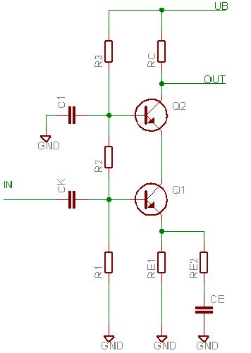

Wie gehe ich da vor, wenn der Verstärker nur eine
ganz bestimmte Frequenz verstärken soll
Dann kommt man zum Frequenzselektiven Verstaerker.
Wenn du jetzt anstatt den Kollektorwiderstand RC einen
Parallelschwingkreis einbaust ist dem seine Impedanz fuer die
Resonanzfrequenz gross und fuer alle anderen klein. Folglich verstaerkt
die Stufe nur diese Frequenzen die in den durchlassbereich des
Schwingkreises fallen. Allerdings must du die Auskopplung an diesen
Schwingkreis hochohmig herstellen um ihn nicht zu bedaempfen.
Desweiteren besteht auch noch ein problem der Instabilitaet der Stufe
beding durch die Kollektorbasis Kapazitaet. Wenn die Guete des
Schwingkreises zu gross ist kann es sein das die Stufe schwingt. Also
aus dem Verstaerker ein Oszillator wird. Man kann das ganze jetzt mit
einem gegenpasigen Signal kompensierern (neutralisieren). Aber die
Bauteile dazu (Kondensator) ist ein wenig schwierig zu berechnen wei man
die genauen Transistorwerte nicht hat (die ja auch noch von exemplar zu
exemplar streuen und auch noch zum Teil spannungsabhaengig sind).
Frueher hat man dazu ein gegenpasiges Signal vom Schwingkreis ueber
einen kleinen C auf die Basis gefuehrt. Heute macht man so was anders
entweder einen Kaskodenverstaerker oder einen Differnzverstaerker. Bei
denen ist diese innere Rueckwirkung verschwindent gering so das hier
nicht neutralisiert werden braucht. Auch Doppelgate Mos Transistoren
(BF998) sind dafuer hervorangend geeignet.

Schwingkreis besteht aus C=17pF und L=30.4uH. RE und der Spannungsteiler
dürften ja so erhalten bleiben. RE wird ja nur durch den Schwingkreis
ersetzt. In der Simulation sieht auch alles ganz gut aus. Muss ich noch
was bei der Berechnung beachten? Den 130Ohm Widerstand habe ich nun
erstmal weg gelassen.

So nun zur Kaskodenschaltung.
Wie ich oben schon erwähnt habe begrenzt die obere Grenzfrequenz der
Emitterschaltung die sogenannte Millerkapazität. Diese Kapazität wird um
so grösser je höher die Spannungsverstärkung der Stufe ist. Die
Grenzfrequenz der Stufe wird durch den Innenwiderstand der Quelle und
der Eingangskapazität der Stufe bestimmt . Sie bilden einen Tiefpass.
Diese Eingangskapazität setzt sich  zusammen aus der
Basis-Emitterkapazität und der Basis-Kollektor Kapazität multipliziert
mit der Spanungsverstärkung.
Wie kann man nun diese Millerkapazität klein halten ? Wie wir wissen
beträgt die Spannungsverstärkung der Emitterschaltung V = RC/RE.
Um nun die Spannungsverstärkung klein zu halten muss man RC klein
machen.
Genau das macht der Transistor Q2. Durch ihn fliesst der gleiche Strom
wie durch Q1. Dadurch wird sein differentieller Emitterwiderstand re =
UT/IC.
Dieser Widerstand ist im Prinzip der Arbeitswiderstand von Q1. Da dieser
Widerstand klein ist wird auch die Millerkapazität klein. Die
eigentliche Verstärkung der Stufe macht jetzt Q2 da dessen
Arbeitswiderstand wesentlich grösser als re ist. Nur bei diesen
Transitor Q2 wirkt sich die Millerkapazität ebenfalls nicht aus da seine
Basis über den Kondensator Q1 auf GND liegt. Dadurch wird die
Spannungsverstärkung der Stufe mit überbrückten RE1 zu V = RC / re
b.z.w. ohne oder mit Teilweisen überbrückten RE1 zu    V = RC / (re +
RE1 || RE2) . Also die gleichen Verhältnisse wie bei der
Emitterschaltung. Der Transistor Q2 ist überigens in Basisschaltung weil
das Signal am Emitter eingespeisst wird b.z.w. die Basis über C1 auf GND
liegt. Der Transitor Q1 selber hat keine Spannungsverstärkung er dient
lediglich dazu den niederohmigen Eingangswiderstand von Q2
hochzutransformieren. Die Kaskodenschaltung wird meistens im HF Bereich
benutzt. Wie dimensioniert man nun diese Schaltung.
Als erstes legt man den Arbeitswiderstand RC fest . Sein Wert wird aus
der am Kollektor von Q2 liegenden parasitären Kapazitäten bestimmt die
mit ihm den Ausgangsseitigen Tiefpass bestimmen. Nehmen wir mal an die
parasitären Kapazitäten betragen zusammen ca. 10 pF und die obere
Grenzfrequenz soll 50 Mhz betragen. Dann wird
RC = 1 / (2  pi  fo * CL)
mit fo = obere Grenzfrequenz 50MHz
    CL = Lastkapazität       10pF
Dann wird RC = 318 Ohm gewaehlt 300 Ohm
Wir wollen eine Maximale Amplitude am RC von ca. 4Vss erzielen. Wir
legen jetzt das Kollektorpotential auf 8V fest und die Betriebsspannung
auf 12V
So haben wir bei Vollaussteuerung noch ca. 2V Reserve zur
Betriebsspannung.
Jetzt können wir den Kollektostrom berechnen
IC = (12V - 8V) / RC = 13.3 mA
Für den Emitterwiderstand RE1 legen wir wie  bei der Emitterschaltung
ein Potential von 1V fest. dadurch wird
RE1 = 1V / 13.3mA = 75 Ohm
der differentielle Emitterwiderstand re betraegt re = 25mV / 13.3 mA =
1.8Ohm
Dadurch ergibt sich jetzt eine Spannungsverstärkung von
V = RC / (RE1 + re) = 3.9
Wir wollen nun eine Verstärkung von 10 erzielen dadurch muss unsere
Gesammtwiderstand am Emitter von Q1 folgenden Wert bekommen:
re + RE1 || RE2 = RC / V  = 300 / 10 = 30 Ohm
da re und RE1 bereits festliegen müssen wir RE2 bestimmen.
RE2 = 45 Ohm gewählt 47 Ohm
Kondensator CE wird nach der unteren Grenzfrequenz der Stufe bestimmt
Die ist dann erreicht wenn CE = RE2 wird (-3db)
Also wird
CE = 1 /(2*pi*fu*RE2) = 3.3uF  bei einer angenommen fu von 1000Hz
Basisspannungteiler:
Das Basispotential von Q1 beträgt 1V + 0.7V = 1.7V
Da die Basis-Kollektorkapazität von Q1 Spannungabhängig ist und umso
kleiner wird je höher das Kollektorpotential von Q1 wird auf der anderen
Seite die Aussteuerbarkeit von Q2 eine Maximale höhe nicht überschreiten
lässt lassen wir an Q2 eine Spannung von 4 V abfallen. Dadurch wird das
Kollektorpotential von Q1 = 4V und damit das Basispotential von Q2 =
4.7V
Ferner nehmen wir an das die Gleichstromverstärkung der beiden
Transistoren ca. 200 beträgt und der Querstrom durch den Basis
Spannungsteiler wie üblich bei 10 liegt.
Dann wird IB = IC / B = 13.3mA / 200 = 66.5 uA
Also fliest durch R1    IB * 10 = 665uA und dadurch wird R1 = 1.7V /
665uA = 2.55 Kohm
An R2 fallen ab 4.7V - 1.7V = 3V
durch R2 fliessen  IB * 10 + IB = 731 uA
R2 = 3V / 731uA = 4.1KOhm
An R3 fallen ab 12V - 4.7V = 7.3V
durch R3 fliessen  IB * 10 + 2 *IB = 798uA
R3 = 7.3V / 798uA = 9.1KOhm
Der Kondensator C1 wird so dimensioniert das er praktisch einen
Kurzschluss darstellt.
C1 = 1 /(2*pi*fu*re*B) = 470nF
Ich hoffe das du damit klar kommst.
