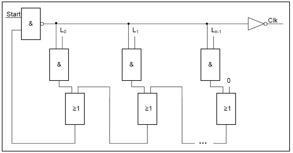

Gast #942517
so, hab mal das blockschaltbild reingestellt. hab aber selber alles
direkt in VHDL geschrieben.
das START-Singal ist dabei das "enable" der frequenzerzeugung. mit dem
L-Signal wählt man dann die Kettenlänge aus, darauf is zu beachten, das
nur eine einzige Stelle aktiviert sein darf. diese stelle ist dann das
letzte glied der kette.
ich habe es so aufgebaut, das ich 128 glieder aneinander schlaten
konnte, wobei ein glied aus jeweils einem UND und einem ODER besteht.
der periodische aufbau sollte erkennbar sein.

Danke Nephilim für das Blockschaltbild! Funktion ist klar und sieht
vielversprechend aus. Werde mich gleich mal dran machen und das
umsetzen!
Nochmal meine Frage: Was für ein Delay-Auflösung hast Du hiermit
erreichen können?
Gast #942538
welchen delay man damit erzeugt ist natürlich bausteinabhängig und dann
noch in gewissen bereich schwankend. also ist das nich direkt
definierbar. ich hatte mit diesem ringoszillator frequenzen zwischen
120MHz und 20MHz herzeugt, aber tiefer geht immer. wenn man eine höhere
frequenz will bräuchte man einen anderen baustein. in kombination mit
der ganzen regelung (war ein teil einer vollständig digitalen PLL) war
nich mehr drin. aber war auch nur ein Spartan3E. mit nem virtex würde
man noch einiges mehr rauskitzeln können.
ach ja, und das ding mit dem simulieren wollt bei mir auch nich so
richtig. in einer behaviorsimulation gehts eh nich, weil dort ja keine
timing informationen enthalten sind, aber auch in einer Post-Route&Place
simulation kamen immer falsche werte raus. musste es dann direkt aufm
fpga mitm oszilloskop debuggen.

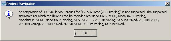

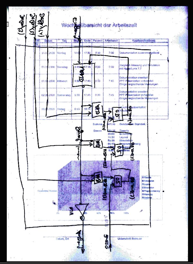

Gast #954698
Ich hab mich jetzt mal mit VHDL auseinander gesetzt und Nephilim's Idee
umgesetzt (oder der Versuch unternommen).
Leider bekomme ich weder den Compiler bei Altera Quartus noch bei Xilinx
ISE dazu, den von mir geschriebenen Code direkt zu übernehmen.
@Nephilim - falls Du noch mitließt würde ich mich freuen, wenn Du mir
bei dem Code Hilfestellung geben könntest.
Danke schonmal im Voraus
Grüße Peter
Im Anhang ein PDF mit meiner Idee und den Bezeichnungen für den
VHDL-Code
Und hier mein VHDL-Code:

Ööööh wie Du vielleicht an meinem Code gesehen hast, bin ich alles
andere als fit in Sachen VHDL...
Ich hab das ganze so verstanden, wie hier als Schematic im Anhang
dargestellt.
Der "innere" Block wird mehrfach durchlaufen und abhängig vom externen
Teiler_int wird das Enable gesetzt.
Umsetzung um Deinen Code einzubauen sieht so aus:

Gast #955630
Ich verstehe zwar nicht, was interessant an der Rückseite von meinem
Schmierzettel sein soll, aber sag mir Deine Anschrift und ich sende Dir
ein paar fehldrucke zu! Aktenvernichter-Spaghetti bekommste auch gratis
dazu!
#956147
@Peter.
Falls die Rückseiten Deiner Schmierzettel immer so unverfänglich sind,
dass man sie der ganzen Welt zeigen kann, dann ist ja OK. Bei uns werden
aus Vorsicht alle Ausdrucke mit selbstproduzierten Vernichtet. An
Papierstreifen habe ich also genug ;-).
Gruß DaMicha.

vielleicht dann doch noch mal was Konstruktives.
Ich hab die Oszillator-Schaltung mal umgesetzt (Siehe Anhang). Ziel
Architektur war ein Xilinx Spartan 2E50. Das sollte aber egal sein. Sie
funktioniert soweit, sobald man mit Timinginformationen simuliert. Also
bestenfalls eine Post-Place & Route Simulation.
Es sind jedoch ein paar Dinge zu beachten:
Auf dem internen Clock Signal (clk_int) und dem overflow Signal
(overflow) muss ein Keep gesetzt werden (Siehe Quellcode). Falls nicht,
versucht die ISE eine parallele Logic Struktur aufzubauen und die Pfade
durch die einzelnen Verzögerungsstufen werden alle annähernd gleich
lang. Wer möchte kann das ja mal ausprobieren und im RTL Schematic
nachschauen.
Falls man in meinem Design die Konstante für die Länge der Kette ändert,
muss man auch unter Modelsim in der Post-Place & Route Simulation das
Designfile nocheinmal bauen, da sonst die Konstate für die Kettenlänge
nicht aktualisiert wird und die Testbench nicht läuft.
Das Reset für Schaltung muss wenigstens die halbe Dauer der maximal
möglichen Periode (längste Kette) haben, da sonst die Schaltung Amok
läuft.
Und noch eine Anmerkung. Die Frequenz der Schaltung sollte von der
Temperatur und dem verwendeten FPGA (auch zwischen FPGAs gleichen Typs)
und eigentlich allem Möglichen abhängig sein. Ich würde so eine
Schaltung nicht verwenden wollen.
Gruß DaMicha.

Hallo DaMicha,
danke schonmal für Deine Hilfe!
habe Deinen Code mal in ISE geladen, bekomme jedoch bei der Post-Place &
Route Simulation einen Fehler bzw eine Meldung (siehe Anhang).
Wenn ich den Simulator umstelle, tuts aber auch nicht.
Ich kann mit dem Fehler recht wenig anfangen - weisst Du hier Rat?
Im Quartus habe ich den Code prima zum laufen bekommen und kann hier
auch eine Simulation starten.
Du hast natürlich recht mit den auftretenden Schwankungen! Ziel dieses
Aufbaus war ja eigentlich auch nicht eine Frequenz zu erzeugen, sondern
vielmehr eine einstellbare Verzögerung des Eingangs zu erreichen.
Male sehen, ob und wie ich das hiermit realisieren kann....
Danke und Grüße Peter
#956754
Hallo.
Wahrscheinlich hast Du den ISE Simulator eingestellt. Wenn Du im Sources
View mit der rechten Maustaste auf das Taget (FPGA Typ) klickst und
Properties auswählst kannst Du das auf Deine Modelsim Version ändern.
Warum der Fehler auftritt kann ich aber leider nicht sagen, da es bei
mir mit dem ISE Simulator funktioniert. Vielleicht sind es
Versionsunterschiede zwischen dem freien Webpack und der ISE Foundation
Kaufversion.
Gruß DaMicha.
