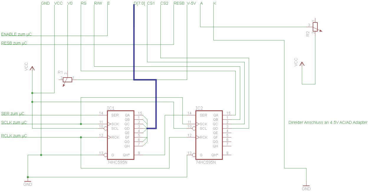

ich habe ein Olimex AVR-Board mit Atmega644 und ein 128x64
Grafikdisplay(Displaytech).
Ich möchte es wie im Schaltplan abgebildet verschalten, allerdings hält
der Olimex Festspannungsregler nur 500mA aus, laut Datenblatt will die
Anode aber normal 500mA. Deshalb habe ich überlegt, alles außer der
Anode/Kathode mit an den Strom vom AVR-Board zu hängen und die Anode
über ein Poti mit 4.5V von einem anderen Netzteil zu betreiben. Da man
dafür bestimmt einiges beachten muss (und hier im Forum von vielen
zickigen Displays zu lesen ist) wäre es nett wenn ihr mir sagen könntet
was ich in der Schaltung ändern oder hinzufügen muss.
Danke schonmal!
MfG
Bastian

Also es ist ein Displaytech Ltd 64128A, bei reichelt nur mit "64128A
LED" zu finden. Da sind dann drei Datasheets zu sehen, ich habe mich
bisher nach dem obersten gerichtet, da steht "Supply current for back
light Typ 500 mA". Jetzt habe ich auchmal das dritte angeschaut (das
zweite kommt wegen der anderen Firma nicht in Frage) und da ist eine Box
wie im Bild angehängt. Daraus werde ich aber nicht so schlau.
Hab das Display versuchsweise mal angeschlossen an die Versorgung vom
Board, das fand die aber gar nicht lustig ;)
Was meint ihr zum Schaltplan?
Danke schonmal!
MfG
Bastian

Ja, es ist ein 1k Poti dazwischen gewesen. Mein Multimeter hat auch
etwas von 600mA behauptet.
#942869
Eine 40mA Beleuchtung mit 600mA zu quälen ist schon mutig. Hat wohl das
Netzteil nicht mehr hergegeben.
Ich nehme an, das Poti war am Anschlag, sonst wären da kaum 600mA
geflossen - bei einem 1K Poti in dieser Rolle ist der Spielraum zwischen
"viel zu hell" und "ich seh nix" minimal - und wenn du den doch noch
strapaziert kriegen solltest leuchtet sehr bald das Poti.
Ansonsten ist das Ohm'sche Gesetz dein Freund und Helfer bei der
Dimensionierung des Widerstands. Welcher Typ Display es ist sollte sich
ja wohl geklärt haben.
Gast #942872
Hi
>Ja, es ist ein 1k Poti dazwischen...
Ein Poti ist dafür völlig ungeeignet, da es eine zu geringe
Verlustleistung hat. Wenn da aber wirklich 600mA geflossen sind, stand
das Poti möglicherweise auf 0 Ohm. Hast du ein regelbares Netzteil?
MfG Spess

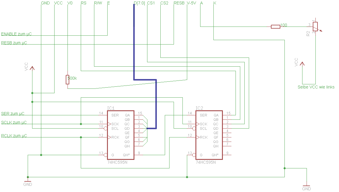

Hab mich jetzt beim BackLED entschuldigt und jetzt strahlt es wieder ;)
Mach die Spannung mit nem AC/DC Adapter für die Steckdose und hol mir
den Saft vom Olimex AVR-Board.
Habs jetzt 100 Ohm hinter das Poti geschalten und jetzt sieht die Sache
schon besser aus. Allerdings erzeugt das Ding an V- gerade -6 V, obwohl
da doch -4.2 V raus sollten? Naja, jetzt bau ich erstmal überall fleißig
Widerstände statt Potis ein...

Danke schonmal für die Hilfe! Ich habe jetzt die erwähnten 100 Ohm vors
Poti gelegt und die Helligkeit ist ganz ok. Der Festspannungsregler vom
Olimex liefert die 5V.
Aber leider gehts jetzt trotzdem nicht:
Aus VOUT (V-5V) vom LCD kommen ja normalerweise -5 Volt raus, allerdings
sind es manchmal -3 V und manchmal auch 0 V. Als am Anfang -8 V
rauskamen habe ich mit den Potis den benötigten Widerstand zwischen V0
und VOUT bestimmen können: 500kOHM! (Datenblatt VDD-V0 8.5V) Dann
stimmte das ganze auch kurzzeitig. Aber der Festspannungsregler vom
AVRBoard wird echt heiß.
Außerdem wollten die zwei Shiftregister SN74AHC595N nicht mehr: Sie
haben teilweise undefinierte Pegel wie 1.3 oder 3.4 und das obwohl OE
auf Masse und SRCLR an VCC liegen. Die Spannung an ihnen beträgt auch
saubere 5V, aber irgendwie scheint das Display die zu ärgern. Ich habe
sogar den Code mitgeschickt, das ist aber nur eine von tausend Versionen
die alle funktioneren müsste (die Level am Chip stimmen auch).
Hoff ihr könnt den Fehler ausmachen, denke das Display müsste anders
beschalten werden!
Danke nochmal!
MfG
Bastian
