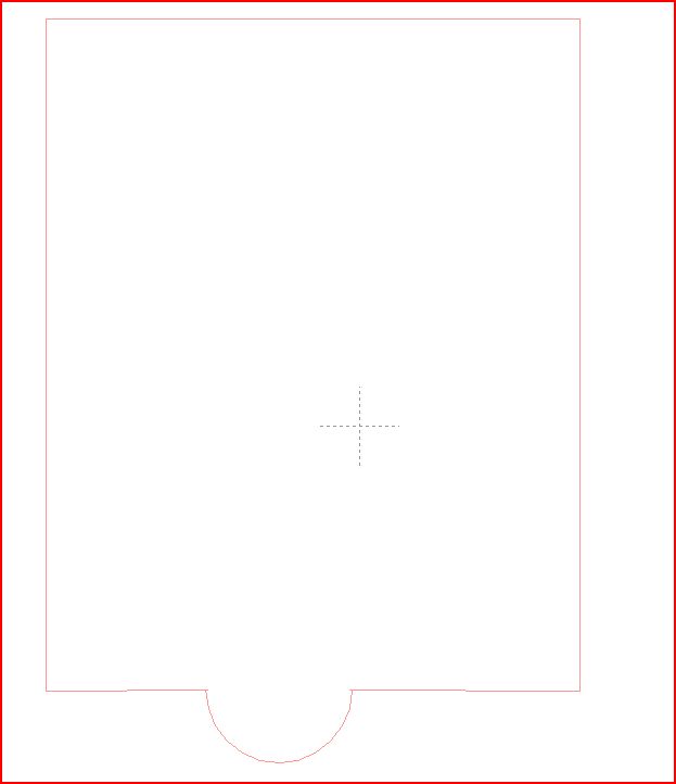

Target Kontur mit runder Bohrung
Dafür gibt es die Torus Funktion.
An Anfang der Aussparung ansetzten und soweit aufziehen wie gewünscht.
Anschließend Endwinkel festlegen.
Dann musst du nur noch die Kontur von beiden Enden bis zum
jeweiligen Ecke neu Zeichnen und den original (durchgehenden)
Strich löschen.

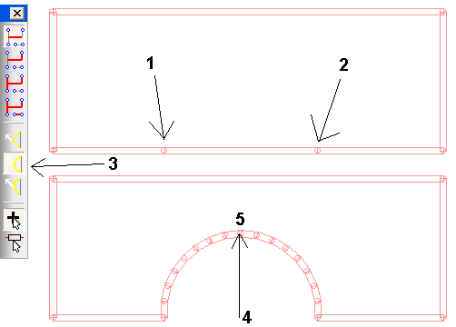

Du kannst auch die Ziehen-Funktion nehmen: Ich hab dir mal n Bild
voher-nachher gemacht. Zuerst drückst du die Taste Raute "#", damit die
Linien, die du gleich ziehst, transparent werden. Jetzt malst du den
Umriss deiner Platine aus Linien und beim unteren Teil setzt du die
Linien 2x ab. Wenn du jetzt genug reinzoomst, siehst du die Ansätze bei
1 und 2.
Jetzt gehst du ins Menü "Ansicht" und machst die Zeigerwerkzeugleiste
sichtbar. Da drin klickst du auf den Knopf bei Pfeil 3. Jetzt gehste mit
der Maus auf die Mitte der Linie bei Punkt 4, klickst aber nicht,
sondern drückst die Taste "Z", während die Maus dort ist. Unten in der
Statuszeile kannste sehen, dass du im Modus "Ziehen" bist.
So ziehst du mit der Maus oder mit den Cursortasten bis zum Punkt 5 und
klickst oder drückst "Enter".
Feddisch.

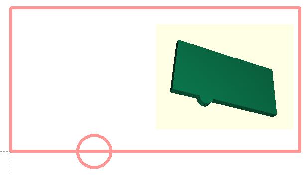

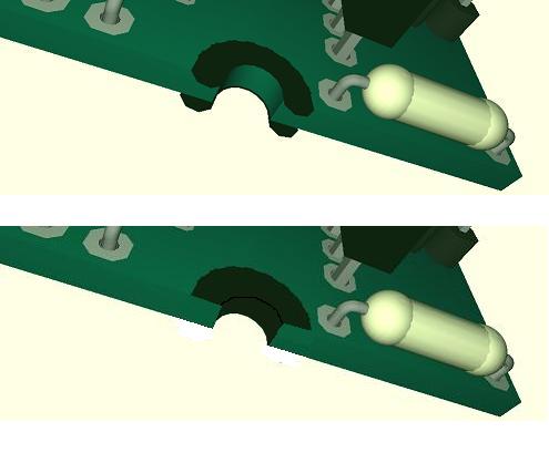

Vielen Dank an Georg und Tim, das hat beides wunderbar funktioniert. Ich
muss jetzt noch den Mantel der Platine an der Stelle an der der
Halbkreis gefräst ist mit Kupfer überziehen.
In die Stelle an der der Halbkreis ist soll nachher ein Metallstift
gelegt werden mit dem die Platine verlötet wird. Dazu benötige ich auf
der Ober- und Unterseite einen Kupferring den ich jetzt auch als Torus
gezeichnet habe.
Es ist etwas ungünstig dass das Kupfer über den Rand der Platine hinaus
geht. Das ist wohl so weil der Halbkreis runde Kanten hat und ich nicht
finde wie die auszuschalten sind. Ich werde jetzt versuchen die
Kupfefläche als Polygon zu zeichnen.
Wie kann ich denn den Mantel mit Kupfer beschichten und ist das von
einem Platinenhersteller überhaupt herstellbar?
Hi Dom.
Erstmal: Wo keine Platine ist ist nachher auch kein Kupfer. Es macht
also nichts, wenns Kupfer in der 3D-Ansicht über die Platinenkanten
hinaus geht. In Wirklichkeit existieren diese überstehenden Ohren
nachher nicht.
Es gibt eine Funktion "Schleiferbahn erzeugen" oder so ähnlich. Die kann
einen Torus machen, der keine runden Enden hat. Ich habse selbst aber
noch nicht wirklich eingesetzt. Musste ma experimentieren.
Wichtig is beim Fräsen nur, dass dieser Teil der Platinen-Kontour
(runder Ausbruch) bereits beim Bohren, also auf jeden Fall vor dem
Galvanisieren ausgeführt wird. Das musste mit deinem
Leiterplattenhersteller eindeutig absprechen!
Am sichersten wärs, meiner Meinung nach, wenn du eine große
Durchkontaktierung halb auf die Kante setzen würdest. Dass die andere
Hälfte außen sitzt, macht technisch sicher nichts. Evtl. beeinflussts
aber die Fläche der Platine, die du beim Herstellen bezahlen musst ;-)
