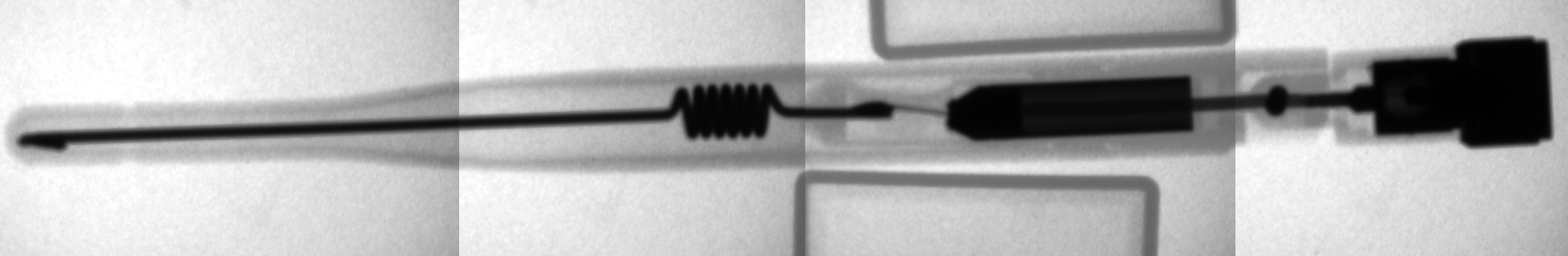

Ist das eine Dipol oder Monopol Antenne ?
Gast #944139
Ist wohl ne verkürzte Groundplane, von der Wirkung also ein vertikaler
Dipol.
Es würde helfen, wenn du die Länge und den benutzten Frequenzbereich
angeben würdest.
Gast #944157
Das ist ein 5/8 Lambda Dipol und der dickere Teil im rechten Drittel ein
Sperrtopf. Der Strahler wird mit der Spule auf elektrische Resonanz
gebracht.
Gast #946063
Es ist eine ca. 12.4cm lange Antenne fuer 2.4GHz.
Nach einigen vorausgegangenen Erklaerungen haette ich erwartet an einer
Dipolantenne irgendwas aehnliches wie folgendes zu sehen:
_
    X
Also ein Draht mit 2 Enden und einem Mittelkontakt.
#946101
hab zwar mit Antennen nur vor Jahren mal bei CB_Funk zu tun gehabt...
Ein 5/8 Strahler ist am Fußpunkt hochohmig, die Speisung muß als über
eine Anpassung gemacht werden. Bei der CB-Antenne war das ein
Schwinkreis mit Anzapfung für die Einspeisung.
Der Vorteil ist, daß eine 5/8 auch ohne direktes Gegengewicht brauchbar
strahlt.
Die Anpassung dürfte der Sperrtopf erledigen.
Gruß aus Berlin
Michael
Gast #946112
Ein Dipol müsste ungefähr so aussehen:
__
    X  Y
wobei mit der Scheife im Pfad Y die Symmetrierung (auch ganz gerne Balun
genannt)gemeint ist.
Gast #946132
Der Vorteil eines 5/8-Lambda Strahlers ist die flache Abstrahlung. Da
5/8lLambda keine resonante Länge ist, muss die Antenne elektrisch auf
3/4Lambda verlängert werden. Dies macht man z.B. mit einer Spule am
Fußpunkt. Dadurch erreicht man dann einen reellen Eingangswiderstand von
50Ohm. Ein "Gegengewicht" (Radials) braucht man auch bei
5/8-Lambda-Strahlern. Die Radials stellen den anderen Schenkel des
Dipols dar.
Die fragliche Antenne ist mit 12.4cm fuer 2.4GHz ein Lambda lang. Es ist
also keine 5/8-Lambda-Antenne.
