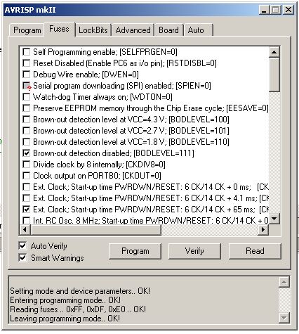

Nein, es ist kein Problem den Pin als normalen IO zu verwenden.
"Schau aber dass Du die Fuses besonders bezueglich der externen
Taktquelle richtig setzt um einen stabilen Betrieb sicherzustellen."
Es gibt da nicht viele Einstellungen. Ich habe die Fuses wie im Anhang
gesetzt.

Was wichtig ist, ist zu sehen, nämlich external Clock mit langsamster
SUT, also würde ich das nicht als unvollständig ansehen.

Das ist nicht "irgendeine Software", sondern die Originalsoftware eines
Original-Programmers vom Original-Hersteller ATMEL. Wenn Du (als
Alternativ-OS-Verfechter) sie nicht kennst, dann ist das Dein Problem.
Zum Thema: Wenn das Benutzen des Portpins funktioniert (ich hatte es
mangels Notwendigkeit noch nicht probiert), dann kannst Du ihn nutzen.
Kaputt geht davon nichts. Die Fusebiteinstellung ist für externen Takt
(z.B. Quarzoszillator im 4-beinigen Blechsarg) korrekt. Die einzelnen
Fuses erfährst Du, wenn Du im Listentext etwas nach rechts (an das
Zeilenende) scrollst, nur falls ein Alternativprogramm-Benutzer das mal
wissen will.
