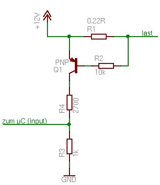

High-Side Überstromschutz
Gast #944597
Sieht ganz gut aus. Du solltest aber auf einen Schmitt-Triggereingang
gehen bzw. einen solchen dazwischen schalten um eine saubere
Schaltflanke bei der Auswertung zu erhalten.

>Aber kauf dir lieber mal ein paar niederohmige Lastwiderstände zum
>Ausprobieren des besten Wertes ;-)
Schalte parallel zu R1 ein 1k-Poti und schließe R2 an den Schleifer an.
Dann hast du noch eine Einstellmöglichkeit und brauchst kein Set von
niederohmigen Lastwiderständen.
